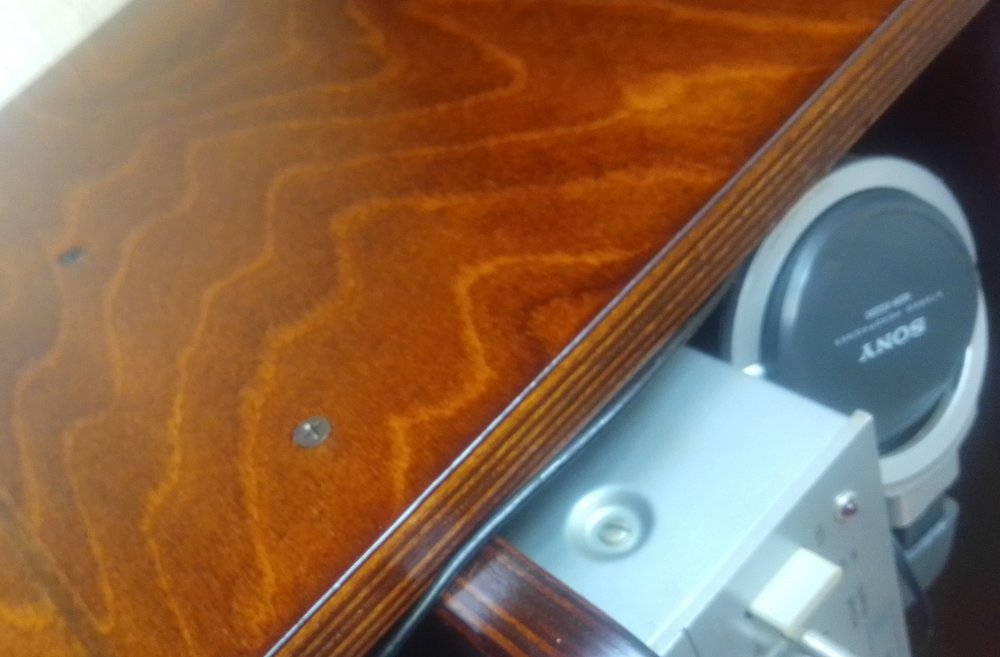

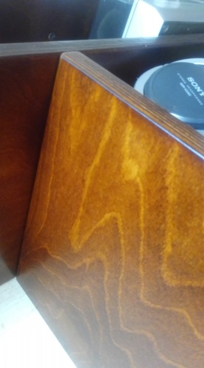

Вручную, легкой фракцией.
Наждак на основе ткани. Начиная от зерна 600 и до 2000, насколько хватит терпения)
600 уже шлифует, матовblй лак получается на ощупь мягкий как бархат.

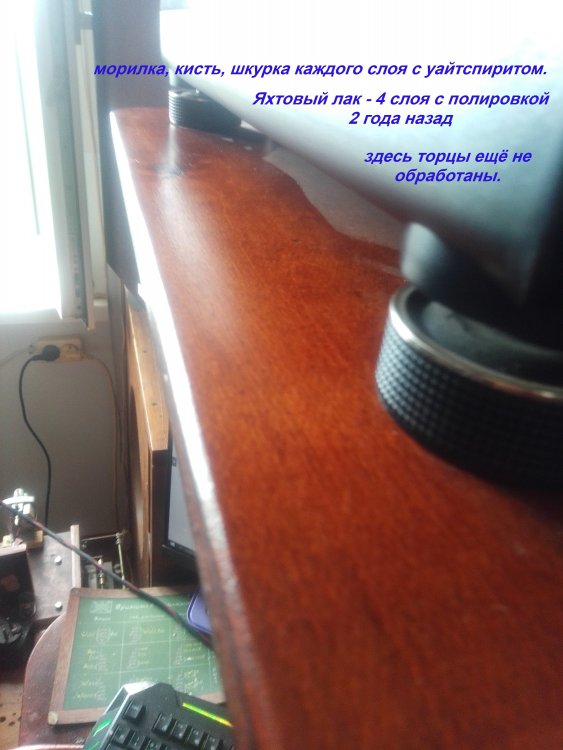

Читаю и не могу в толк взять, для чего сии мучения?
Не проще взять нц, развести его и тампоном в 6-10 слоёв пройтись??? Толще плёнка нужна - 10-15 слоёв , передых между слоями короткий, за день без проблем. Не нужен глянец - последние слои с ацетоном - будет матовый.
Для чего сии мучения то ?
п.с. И да,тампоном змейкой с круговыми движениями вперёд, потом назад по прямой и дать застыть - обычно 10-15мин за глаза и снова. Не забываем после 1го прохода змейкой по 4м углам тампоном пройтись.
