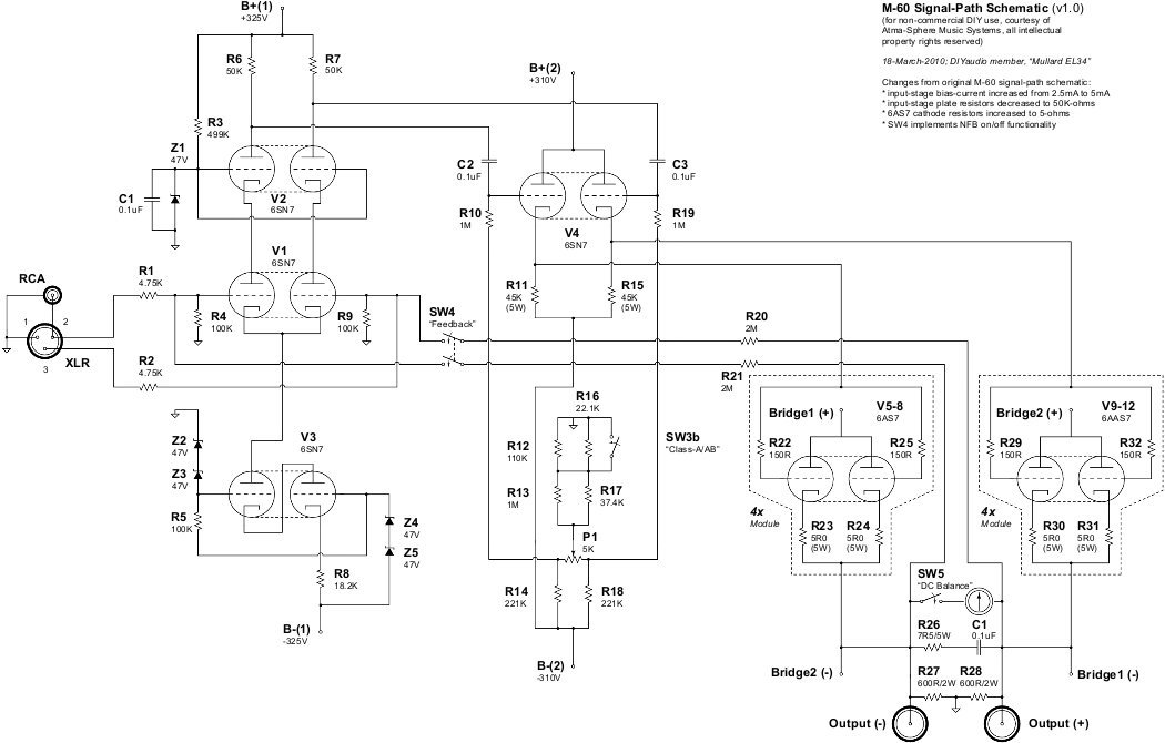

В 05.03.2026 в 15:27, Stan Marsh сказал:
И схема оттуда же.
Станислав, а напряжения вы не измеряли питающие? Хочу в симуляторе схему погонять... Ждем...
Климентий, я уже ответил: да, измеряли, сейчас уже не вспомню, позже посмотрю, на работе записи где-то есть.
38 минут назад, Stan Marsh сказал:
К сожалению, данные не сохранились. Думаю, "Мамонт" скорее всего близок к A-S:
  https://bestschemes.ru/бестрансформаторный-двухтактный-уси/
Ещё что-то можно почерпнуть здесь:
 https://www.john-a-harper.com/m60.html
Да, мамона 🦣 максимально близок к атмосфере...
Попробую засоделировать... Интересно...
Нашел на просторах интернета схему... с напряжениями...
page-62
Очень хорошо, а не было ли описания к ней?

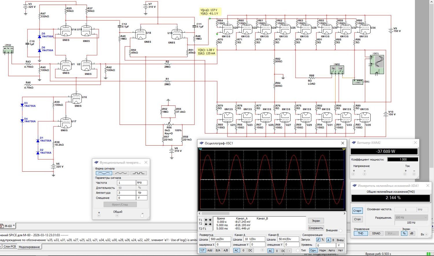

Подправил некоторые номиналы... и убрал одну лампу на выходе...оставил по 3шт 6н13с на плече...
На 8шт 6н13с было примерно 30 Вт на выходе на 8 Ом... но 8шт ламп на канал мне кажется это перебор...
Получается довольно неплохо...
Сравнил чо схемой Мамонта... 🦣 есть отличия... Причем в мамонте 6 шт 6н8с на входе а в Атмосфере 4шт 6н8с на входе...
Надо попробовать мамонта посчитать в симуляторе...

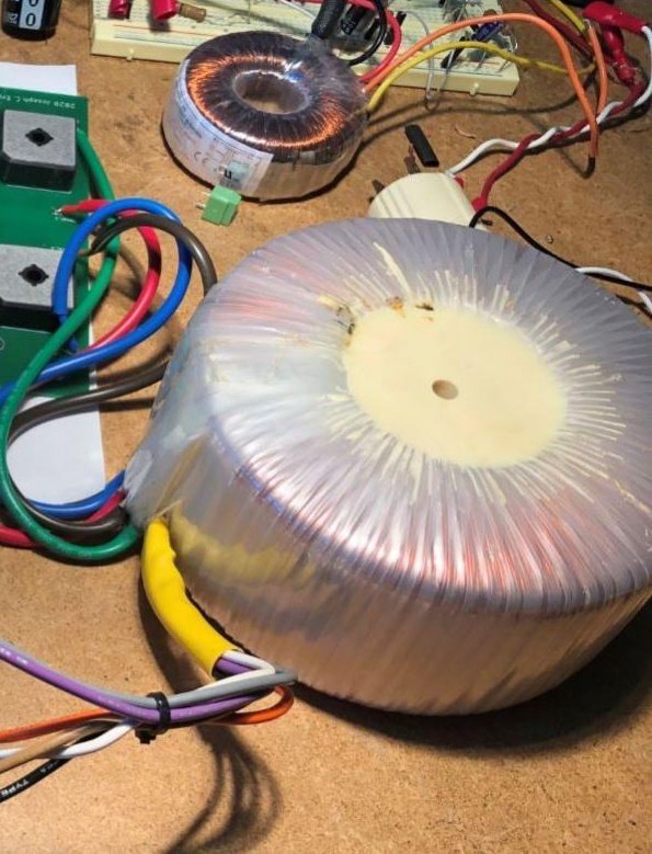

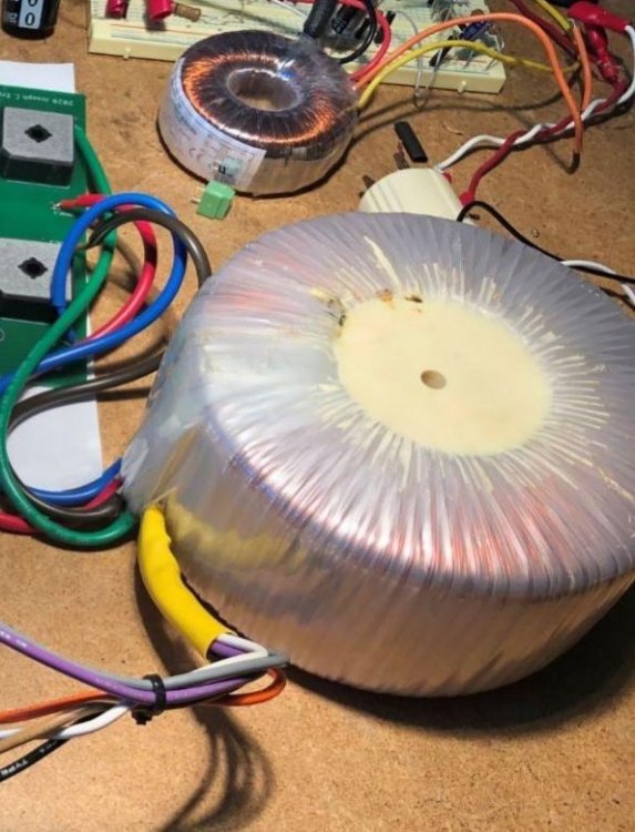

Спасибо. Кстати никогда не встречал заливку тора с формовкой в середине. Похоже на что-то вроде монтажной пены, может нет. ... или силикон
1 минуту назад, Meshochnik сказал:
Японские разделителные с медоборудования все так залиты, английские тоже самое.
8 минут назад, Юрий_Б сказал:
Интересно чем заливают.......
