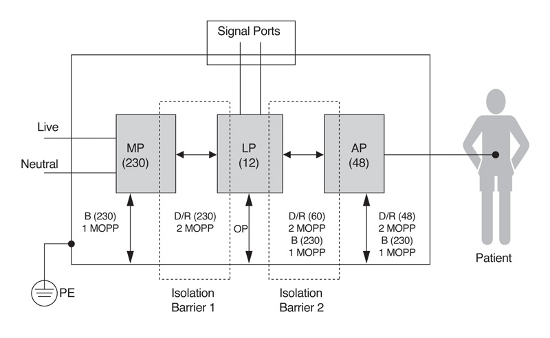

1 minute ago, KonoV said:
Не знаком с медицинским
Там, грубо говоря, кроме развязки, выход плавающий, так что даже при пробое изоляции на вторичке току через пациента не побежит. Ну и экраны, чтоб ток смещения через изолцию не шел, опять же, через испытуемого.

Нормальный пример - чайник с металлическим корпусом. как-то так.
При гальванической развязки если ты берёшься за провод и за батарею отопления ты не попадаешь под напряжение. А если вторичка заземлена, то очень
даже не шило получишь.
