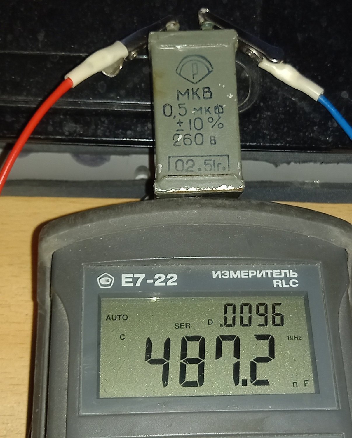

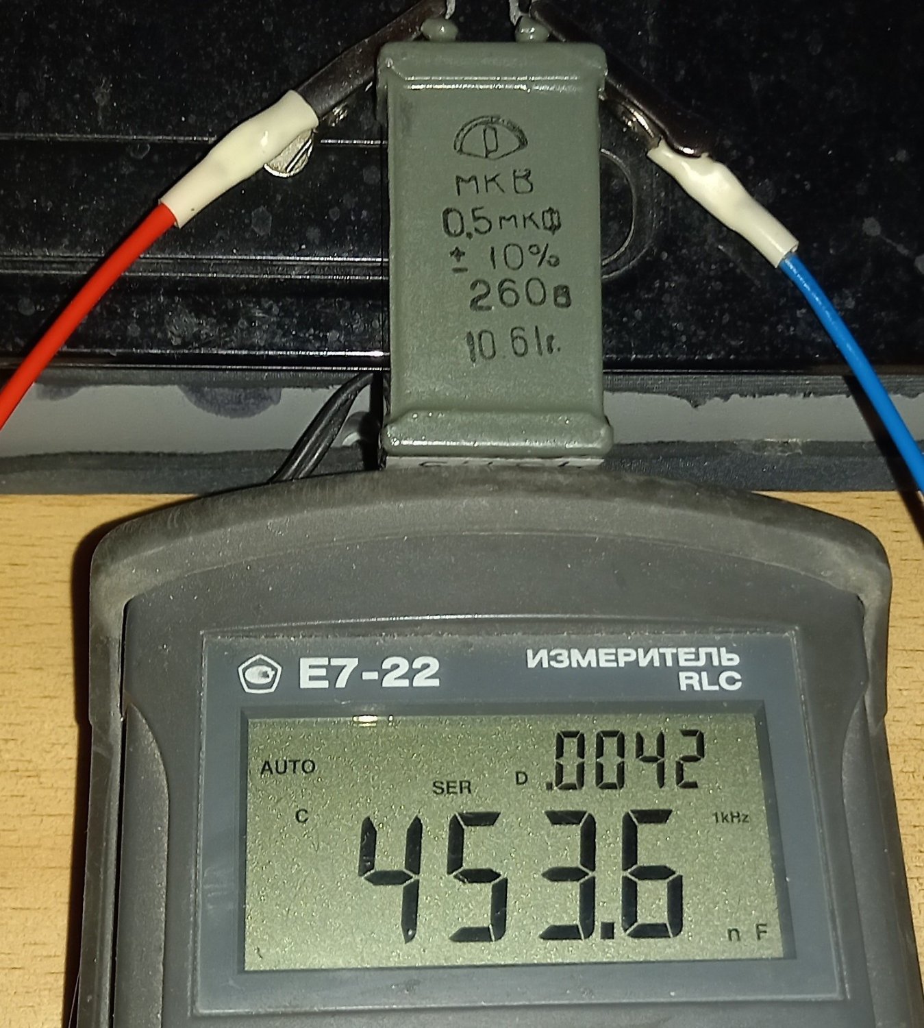

1. Конденсатор выглядит просто слоном , на фоне подобных ему . Ни кто же не будет сомневаться в том что всем известные МКВ , фольговые а не вакуумное  напыление на бумаге .
2. Замеры тангенса угла потерь диэлектрика
D - 00.0032 на частоте 120 Гц
D - 00.0044 на частоте 1кГц
Тут или прибор запятую (точку) ставит не в том месте или что-то подозрительно крутовато для винтажного сименса   с жидким маслом .   Поэтому, если не трудно, померить бы МКВ , к примеру 0,5 мкф.   К  примеру , прибор PEAKTech 2170  обмер МКФ 0,5 мкф 250в , 56 г : D = 0.002(100гц) , 0.003(1 кгц) 0.011(10кгц) 0.098 (100кгц) .  На Вашем прибочике скорее   точку надо сдвигать вправо - 0.0....
В первом случае брал конденсатор новый не паяный , во втором случае демонтаж , оба конденсатора по 0.5мкф -260в., но в любом случае два ноля после запятой соблюдаются .

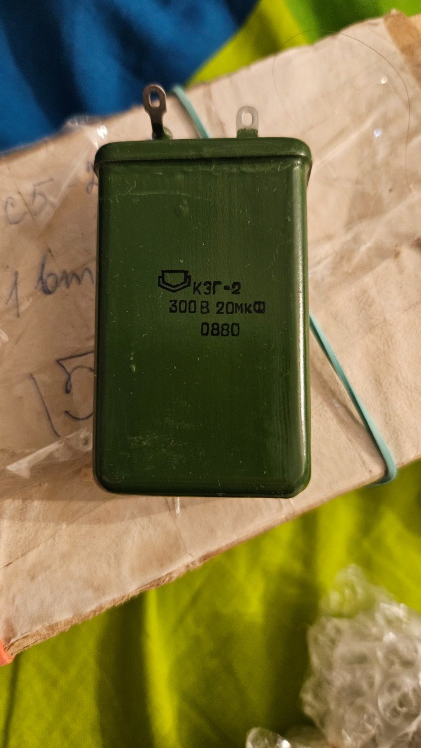

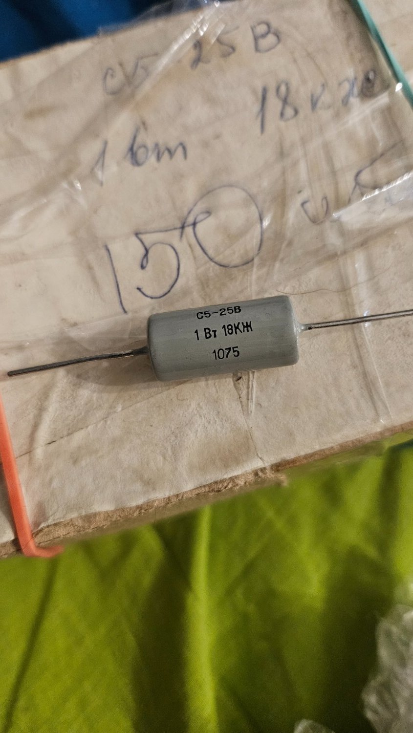

И так коллеги, кто, что может сказать, касательно данных изделий, приобрел по случаю по пачке новых, у конденсаторов параметры измерил, полный порядок
КЭГи - хорошие конденсаторы, да и проволочным резисторам можно найти применение, только мощность невелика.
Да, и номинал к сожалению только один, тут разве что последовательно-параллельно соединять, кандеры думаю в анодное питание первых каскадов ставить, думаю им там самое место
В 28.12.2025 в 18:49, W_L сказал:
Кэг хороши, как то сравнивал и в катоде и аноде такие как кэг и эгц, не хуже дорогих а местами лучше.
А вот кэг-ом и эгц-ом на мой ух легли лучше, только габариты больше.

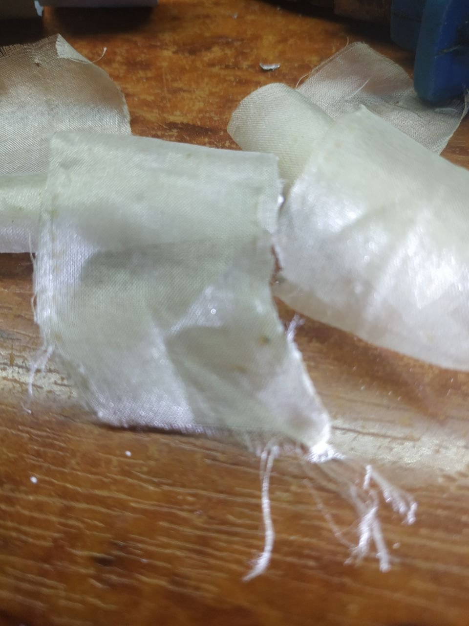

Да, хорошие конденсаторы, месяц назад случайно купил 2 коробки по 50шт. новые неполярные К50-15 68мкФ/25в и 5мкФ/100в, 85 год, разобрал, внутри по одному рулончику, толстая фольга,  сепаратор - чистейший шёлк, не бумага. Раньше встречал информацию что с шелковым деэлектриком выпускалось до 84 года, возможно полярные - да, но вот не полярные оказывается выпускалось и в 1985 году, поджигал, имеет характерный запах и горит зелёным огнём.
8 часов назад, maximka сказал:
я разбирал 85 год тоже шелк, 86 год оказались бумага
С годом определились, теперь осталось узнать в каком месяце перешли на бумагу, у меня написано: Нп0285, это февраль 1985 года, "Нп" думаю что означает "Не полярный", а у вас какой месяц был если помните?

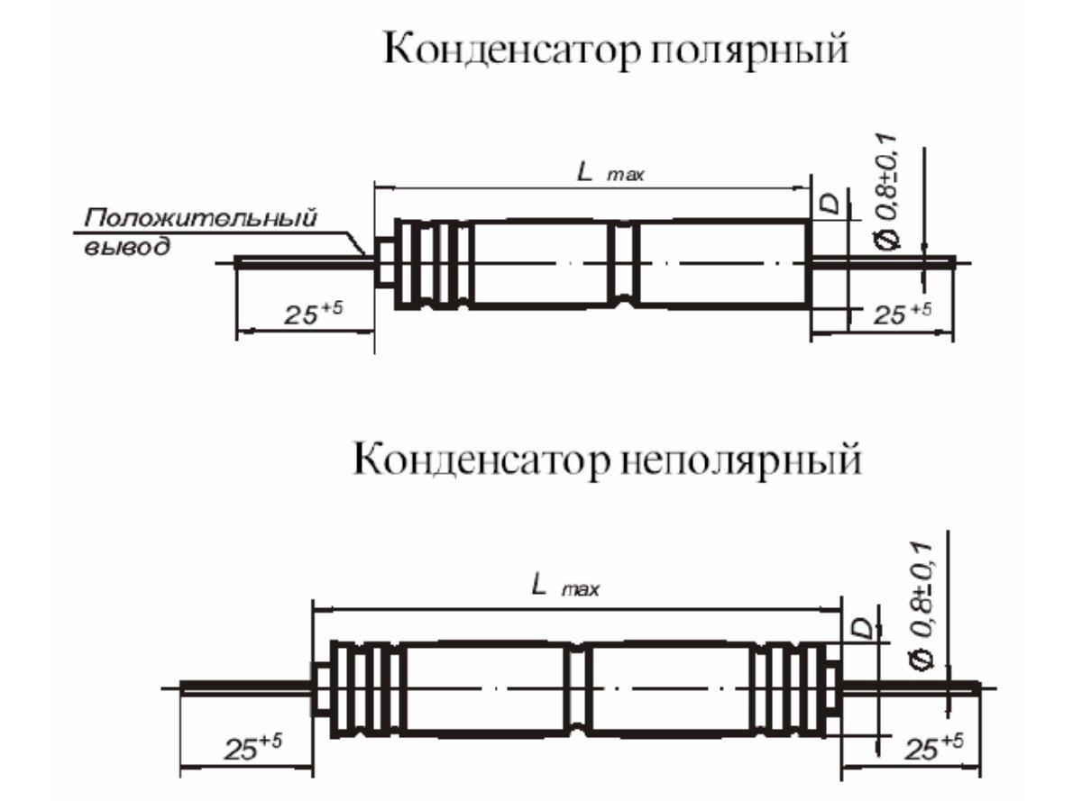

На биполярах нет знака + и еще, биполяры одинакова выглядят как в начале так и в конце, те, опрессован он в начале в центре и конце, выводы и центра, обычные имеют вывод из центра + и минус припаян к корпусу, и опрессовка только со стороны где плюс ну и центр
Отличаются внешне.
У меня как у вас на картинке внизу, с обжимками с двух сторон, с обозначением "Нп" и дальше месяц и год, у полярных К50-15 написан просто - месяц и год, без "Нп", так же и в импортных указывается: NP (Non Polar), я это имел в виду.
Что интересно, раньше здесь читал, что в НЕполярных конденсаторах внутри стоят два конденсатора в одном корпусе, а в полярном один, когда разобрал неполярный К50-15 то в нём оказался один элемент, но с толстой фольгой, в инете пишут:
Коррозионная стойкость: Анодная обкладка (положительная) более подвержена коррозии, поэтому к ней предъявляются особые требования, и толщина фольги может отличаться для увеличения срока службы.
То есть, я так понимаю что в НЕполярных конденсаторах нет явного анода и катода, поэтому обе обкладки имеют одинаковую толщину фольги (увеличенную), и по этому могут включаться любой стороной к + или -, а в полярном конденсаторе анодная обкладка (положительная) подвергается большей коррозии, и поэтому её делают толще в отличии от катодной, на примере как в "убитом" свинцовом аккумуляторе если его разобрать, одна свинцовая пластина целая, а другая вся "поеденая", как и сам "+" вывода аккумулятора.
