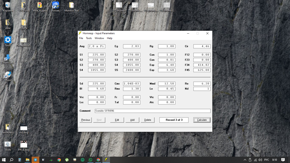

13 часов назад, Normann сказал:
Опровержение Ваших слов на примере самого простого из моих среднечастотных рупоров - FH380m с динамиком Sonido SFR096а (кастом для рупора).
Вижу Вашу выкладку из HornResp, а файл можно потрогать? Что бы так сказать предметно....
Идеальный рупор это труба, круг, а не как не прямоугольник. Может в трубе и нет гармоник, а в таком "ящике" ну не как не может не быть. :smile-61:
И конечно окончательно судить можно по реальному АКУСТИЧЕСКОМУ замеру. Микрофон, REW, файл. :smile-59:

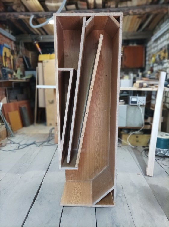

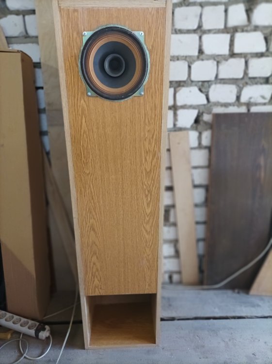

Привет, Сергей. Пока не запущено, финальная окраска. Товарищ приболел на несколько дней, потому задержка.
Доклеил свою рупорную конструкцию.
Звук самый тот!  НЧ именно такие как надо, даже с простеньким 10-ГДШ. Не мало и не много. В самый раз. Именно то что я хотел.:smile-59::smile-29:
Рупор длинный и с достаточно высокой нагрузкой для 8", а сам динамик с низким BL фактором ( где то 4.6 ТлМ) и добротностью около 1. Както с трудом верится что всё это вместе звучит "как надо"...

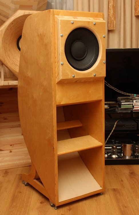

10ГД36К в рупоре вообще не звучит, пробовал я разные варианты в свое время, начиная с конструкции из Радио, баловство это.
Попробуйте, все-таки Барбарисхорн на 4А32, это будет лучше.
10ГД36К неплохо работал в оформлении предложенном уважаемым Клячиным, я делал для друзей на дачу, им нравилось. Измерений не осталось.

Да согласен, это совершенно не рупорный динамик. Потому и удивительно что это звучит! Сам не ожидал.

А как надо по Вашему?  Параметры ТС этого динамика заносил в программу ХорнРесп и она показала что система работает.
Мне очень понравилось, хотя это мой первый опыт знакомства с рупорными конструкциями.
