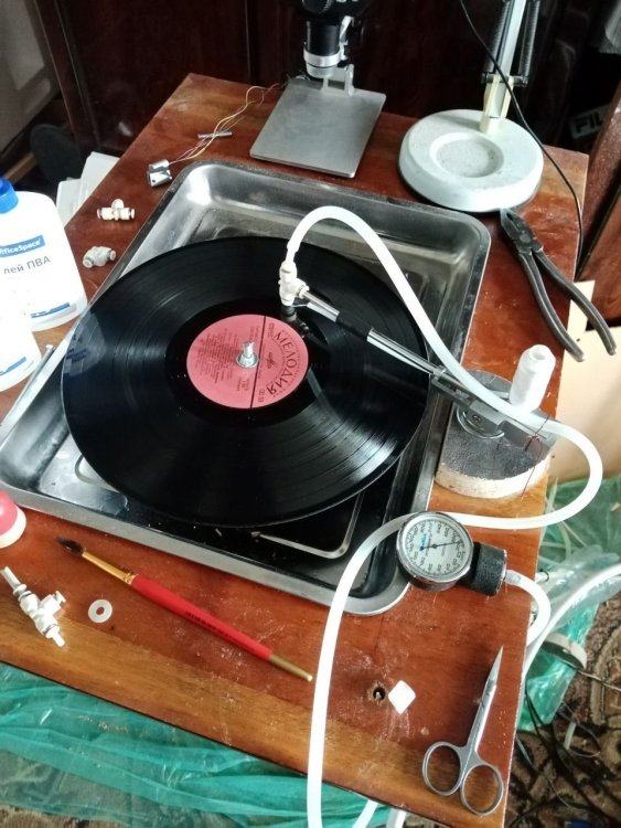

имеешь диски не всегда в идеальном сост. с песком . слушаешь  и на  каждый щелк вздрагиваешь , как там игла . ладно мм не дорогая . восприятие от музыки пропадает , положительные эмоции уменьшаются . выход - мойка . значит так мойка под душем с закрытием яблока  - профанация . мойка с вертикальном положении и купанием в ванночке и с щеткой . смывает только большие лепешечные загрязнения и следы от пальцев , песок ей не по зубам . вакуумная машина с трубой с прорезью . на мой взгляд несколько недостатков 1) цена  2к и более  денег . 2)трубу настолько сильно присасывает  к диску , что провернуть диск в ручную проблематично  . я хотел сделать такую.  для нее нужен достаточно сильный привод и самое главное изготовить трубу с щелью с какой то ворсистой материей . и что бы она не изнашивалась, повторюсь там сильное притяжение, мне кажется это  для винила это  не проходит бесследно .  и там сильный отсос  насухо , но кажется следы моющего р ра остаются . у нас в городе мыл один тов. за деньги вакуумной машиной ,отбивал ее стоимость  . я придумал такую мойку - унитра основа . внутри ящика 2 насоса небольших от мед. аппарата . в тонарме проходит трубочка от капельницы и вторая сверху . на конце тонарма  три плоских кисточки из худ. магаз. нейлоновые с распушенными кончиками и мягкими как белка . в середину треугольника подведена трубочка . . процес такой диск на стол верт . намазываю его моющим р ром широкой кистью. и даю откваситься пару тройку минут . и вкл. вращение ставлю тонарм на край и вкл насос на всас он подает чистую воду . забыл -с краю машины  ставлю  2 банки . одна с чистой водой , вторая для грязной . чистая вода начинает капать, примерно капля на 4- см пути . круга 3-4 когда накапает побольше вкл.насос на высас . и вода с моющим р ром и грязью с шеточного конца  через насос , да чтоб его не портить песком ,там внутри перед ним  стоит еще вазовский фильтр тонкой очистки топлива . и после насоса  подается в банку для слива .и вода чистая капает все время мойки . а после отсоса кисточкой практически сухой диск остается .скажу вода там собирается настолько грязная. и еще . я настраиваю антискейтинг чтобы сторону мыло мин7. диски после мытья сияют как только из под преса . и совсем без песка .насосы мембранные и какая то микро вибрация попадает на кисточку и видимо выбивается ей песок . я так предполагаю.  если что непонятно объяснить могу конкретней .

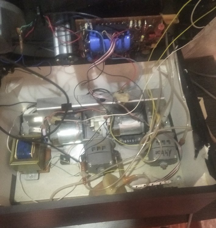

Вопрос по теме, можете показать устройство мойки там, где стоят насосы?
 Большой  пардон , как то непривыкши  большие буквы пропечатывать, краску экономлю.  . Обещаю исправиться . Да, насосы швейцарские , думаю хватит надолго .
Вода, щетки может это и хорошо работает, но с такими насосами(правда на фото видно не очень хорошо) думаю было бы лучше сделать
аналог Лорикрафт. Если конечно позволяет производительность насосов.
Вы знаете , насосы вполне соответствуют. Который на подачу я торможу  регулятором от капельницы ,а то струей  льет . Который на отсос , после него сухое пространство остается . Главное со своей задачей справляются и бережно  с винилом обращаются .,Переделывать ничего не буду . меня устраивает на 110 %. Вы можете , если есть необходимость, сделать  любой системы . Он у меня трудится лет 10 . Пришла мысль - можно съекономить на 1 насосе - просто сверху реальную капельницу установить . И еще одна сложность после 3 дисков нужно чистой воды принести литр . и грязную убрать . Реально как поросят купали . Грязь .Не то что я грязнуля не аккуратный . Купишь на инжапане пачку . бывает и грязь и песок .Главное "контент" то что хотел , то и купил .
Вы знаете, думаю эффективность такой мойки равна этому:
2 часа назад, Anatolii сказал:
Так как из самих канавок ничего не вымывается и не высасывается. Щетка на конце тонарма просто размазывает чистящее средство и воду по пластинке и все это потом всасывается насосом с поверхности пластинки, но никак не из канавок, так что эффективность такой мойки невысокая.
В Лорикрафт отсос моющей жидкости идет в 0,2мм от поверхности пластинки с высокой скоростью, вот поэтому на этой мойке чистка происходит более глубинная, прямо из самих канавок пластинки.
Я не хочу ничего оспаривать , Делайте как хотите . Я свое опубликовал. Такой пример . Диск из японии , подарочный , красный . 60 г.г. Нат Кинг Кул . записан проникновенно , вокал до мурашек . Но с песком . Мыл и под душем , в ванночке , расстроен был , не послушаешь , иглу жалел . Пока своим агрегатом не отмыл . Удачи вам . Сделаете , поделитесь .

Спирт может и хорошо . Я мою водой с Фери . У меня там 2 вибрационых двигателя от насосов . Я думаю вибрация , она не большая , почти не заметная и если не вакуум , то микро вибрация выбивает твердые вкл. Из канавок . Он реально чистит от песка . Я им очень доволен . Делать другой ... У меня много не законченных проектов времени нет совсем свободного . Я посчитал что вопрос мойкой решен и удачно . И эта тема закрыта . Ведь нет предела совершенству. И совершенствоваться мне некогда . Другие приоритеты сейчас .

Нет , видео не делал , я вообще забыл про него , есть и есть . Как тостер на кухне . Я как то  купил на базаре у бомжей медицинскую приладу какую-то швиз маде . За 200 р. Там 2 насоса  в мойку пошли и два мотора с редукторами я моталку для трансф . Сделал тут постил . Да питание и всякого добра в ней было .блин сколько добра пропадает . На медь сколько трансов. Разбивают . Куда идём . У молодежи дома отвертки не бывает . Не говоря про паяльник и прочее . Видео постараюсь сделать макросъёмкой . Позже ,выставлю
Вакуумные мойки на фото выше . Так , профанация . Если есть у кого такая , проделайте опыт . Нанесите моющий р.р на ладонь и той щеткой в режиме отсоса по ладони проведите много раз пока не высушите и идите под кран руки мыть и увидите сколько там мыла осталось . Я это проверял и сделал так ,чтобы вода поступала все время при этом все и мыло и грязь удалялись .а .купание в ванночке тот ещё гемор. Тщательная отмывка , и сушка после процедуры , и она отмывает только грязь и жир . Песок это не для нее . Я не претендую на лавры идеального аппарата ,но у меня на выходе сухой чистый диск БЕЗ песка .

Состав очень даже известен . Фери вода ,ипс . ОДИН р.р. 7 мин сторона . 15 диск , при чем сухой . И чистый . Затрат на 8 коп . Результат отличный . Если нравится мыть в 3 . Я ведь не запрещаю . Мойте . У меня нет времени на тройную очистку . Да наверное спец р.ры денег стоят . Будет смешно если окажется что от моего ничем не отличаются . Любят разводить на "спец жидкости" , на сетевые провода , по цене паровоза . И т.п.
