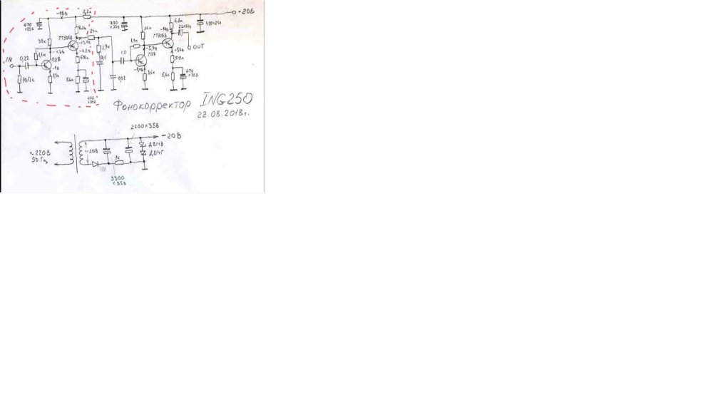

Фирма  AR , действительно - в основном ламповая . Выпускали некоторые модели транзисторных корректоров с высоким  питанием  . И не все они были черезчур сложными . Вот схема по-проще , и как раз НЕ баласная . Экспериментировали , двигали технический прогресс , так сказать ....

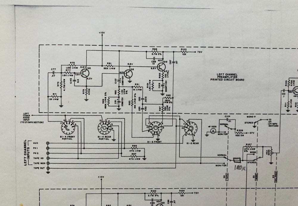

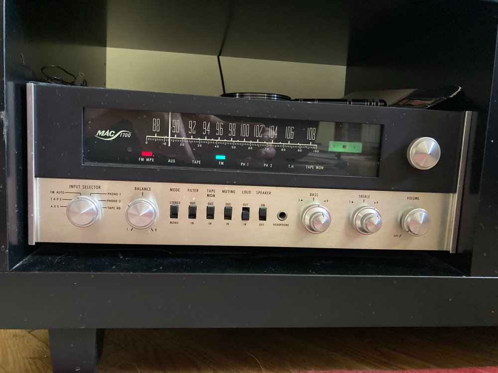

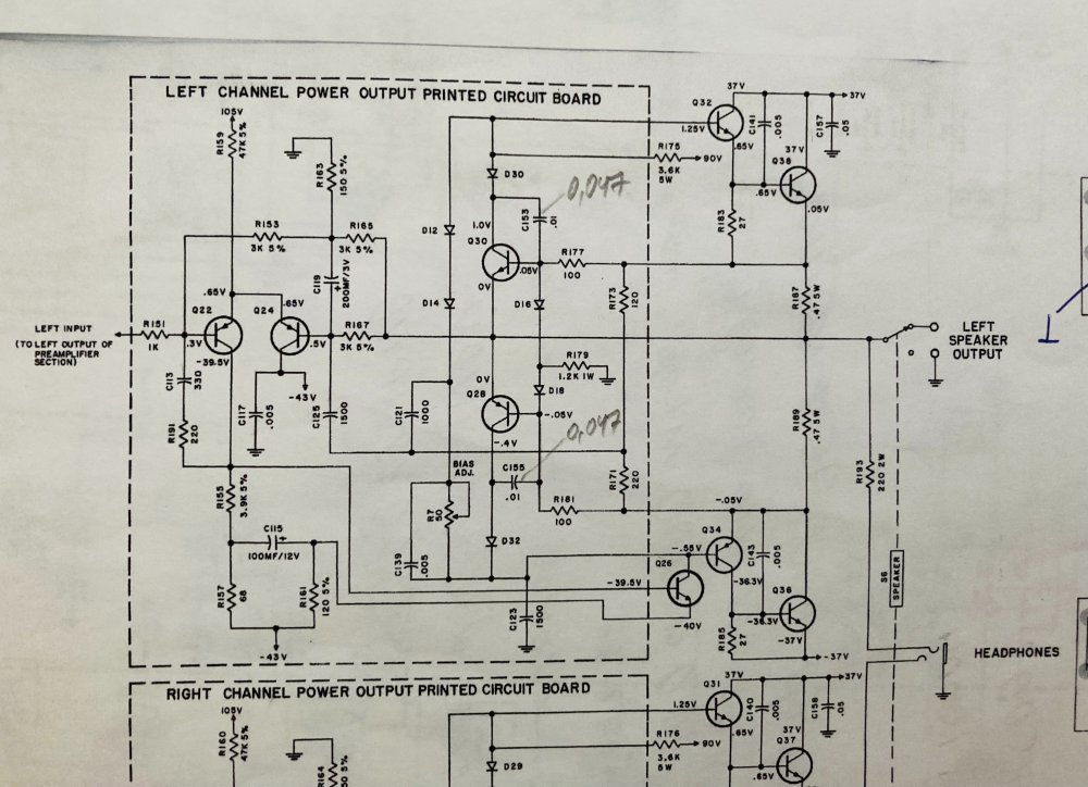

Здесь одно можно сказать, при высоком питании линейность в ДД увеличивается. В Мас1700 например питание +105 _45 вроде , несмотря на транзисторы в УМ. и +_37 гдето .
Предусилитель и ум.
У корректора +75 на выходном тр-ре
4 минуты назад, Сергей А сказал:
У Макинтош и в старых транзисторных предах ( С-24 , С-26 , С-27 ) хоть и были простые схемы корректоров , но питание этих схем было больше 70 вольт ( вроде я уже выкладывал такую  схему в соседней теме о корректорах )

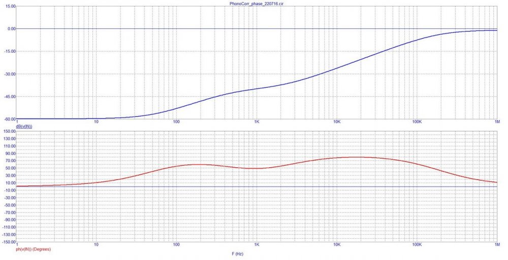

Попробую представить материалы из чисто академических побуждений. Первый график показывает АЧХ и фазу при подаче сигнала через антиRIAA-цепь, второй - напрямую. Как видно, при "корректной коррекции"©Н. Трошкин восстанавливается не только АЧХ, но и фаза, хотя и в чуток меньшей степени, т. к. полоса все-такиphase_with_antiRIAA.thumb.jpg.f1a3d27a1392687eff6b958aadac3041.jpgphase_no_antiRIAA.thumb.jpg.ec6788c871cc046013bebf3712b9e31c.jpg
обрезана и сверху и снизу. Для полного восстановления фазы полосу надо расширять на порядок и сверху и снизу, как пример - межкаскадные конденсаторы отличаются в 3 раза (красным меньший, зеленым больший).
Спасибо  !
Сюда на нижний график бы добавить фазу riaa цепочки , хочется понять как оно там суммируется. Нет такого графика ?
Чтобы из нижнего графика получить верхний нужно на 1кгц добавить +45 гр. ну и в полосе соответственно. А что покажет снятая ФЧХ RIAA цепи ?
Эти графики зеркальны (при точном следовании заданной коррекции). Сигнал, пропущенный через устройства с зеркальными АЧХ и ФЧХ, должен восстановиться без потерь формы. В большом числе фонокорректоров этого не происходит, иной раз просто из-за того, что не хватает тока сигнала для перезаряда емкостей цепей коррекцииphase_antiRIAA.thumb.jpg.bd8df3ea5c20c0217c6ac1c265c0ec6c.jpg
Упустил из виду измененный масштаб на АЧХ, ну ход кривой ясен...
Что должны быть зеркальны понятно. Самый первый график вообще идеальный. :)
Спасибо большое !
Вот и думается , что это вполне можно использовать для оценки корректоров , прежде чем даже слушать.  Была бы еще програмка в спектралабе вычитающая заданные ФЧХ и АЧХ , многие устройства же стандартны. Особенно корректоры.
В любом случае с ФЧХ проще настраивать.
