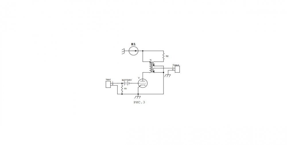

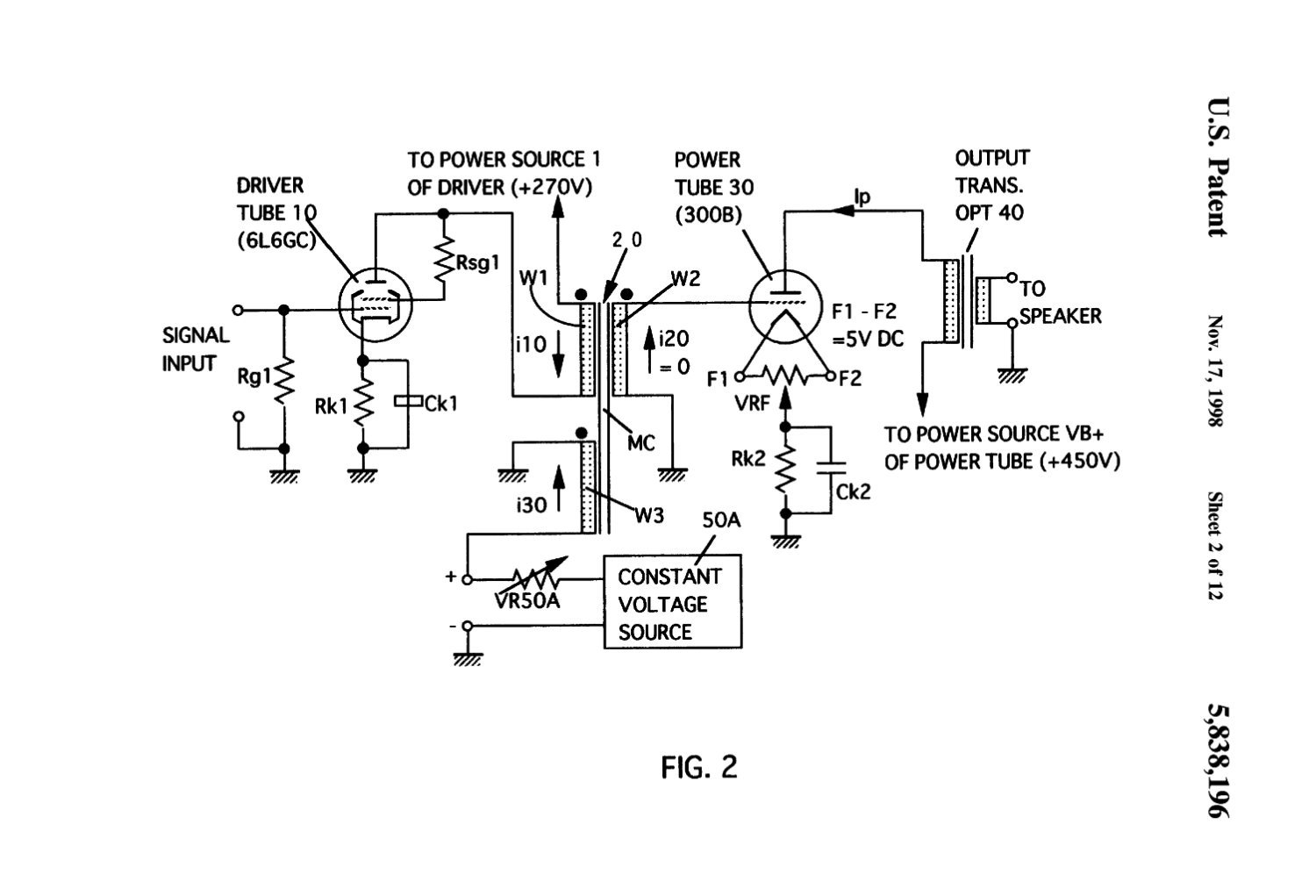

11 минут назад, Xрюн222 сказал:
Все таки, может быть, источник тока?
Ну там в патенте рассматриваются два вида источников компенсации - тока и напряжения в сравнении.
Осталось поставить компенсационную обмотку в цепь питания каскада, с блокировкой переменки достаточными конденсаторами с двух сторон... А идея - красивая.
EDIT
C двух сторон - нельзя... к.з. однака.
Совсем "по уму" надо было бы наверное бы следящий источник тока, по анодному току намагничивания, т.к. при беззазорности экстремум по Мю может быть весьма в узком диапазоне В.
По моему что то такое с аморфами даже когда то на выставке было, давно. Следящее размагничивание линейного тр-ра на выходе предусилителя.
Всякое слежение - внесение свойств следящего в звуковой тракт. У аморфа 30 тыс., как у хорошего железа, у нано - 60. Весь вопрос как ловить... баланс.
Предполагаю, что 100% компенсацию вводить смысла нет, вввиду массы технических сложностей и нестабильностей. Достаточно компенсировать значительную часть и тем самым свести зазор к необходимому минимуму, облегчив себе жизнь.
Да как раз в данном случае, если и компенсировать, то именно что порядка, скажем 97...98...99%, достаточно точно... Ибо оставшиеся от 1 до 3 % отличаются аж в 3 раза... Если есть зазор, то вообще тема становится мало актуальной, ибо мю,ради чего и затеяно, обваливается на порядки...

40 minutes ago, Xрюн222 said:
Розенблат М.А. Магнитные усилители.
Ваш покорный слуга употреблял оные, да еще и на 5-7 кГц. С принужденным намагничиванием. На 50НП. Получается "источник тока."
Тяжела и неказиста...
А нужно ли это? Вопрос прагматичный и рациональный. Так ли хороша нулевая намагниченность сердечника? Если первичка под током, сигнал лишь меняет уровень намагниченности доменов, если ноль, то вначале нужно потратить энергию(сигнала) на намагничивание, как это отразится на передаче самых низких уровней сигнала?
 Придется постоянно следить за током лампы и давать соотв. ток в обмотку размагничивания, чтоб само регулировалось. Токовое зеркало?
43 минуты назад, Константин сказал:
Как передаются самые низкие уровни сигнала в РР при балансе анодных токов? Как мы знаем - передаются просто отлично и даже, возможно, ещё лучше. Или как они передаются в SE, но с "парафидным" выходом, т.е. в аноде дроссель, потом разделительный конденсатор, потом трансформатор без подмагничивания? Да точно также отлично. Иногда и совсем замечательно. Все зависит от конкретики деталей и конструкции, разумеется, и чрезвычайно сильно. Но мы же не берём абы что, как правило. Только что недавно как раз подбирал лампы в пары, слушали РР на 6с4с,  всё прекрасно, как оно и 30 лет тому было.
Ну, Никита Сергеевич - всегда провокатор. Но я предполагаю, в данном случае он провоцирует "возможность компенсации токов" не до полной ее компенсации.
Да, это работает, проверено, но токи надо достаточно жёстко между собой связать, при, напомню, отсутствии явного зазора. Типа того самого токового зеркала.
