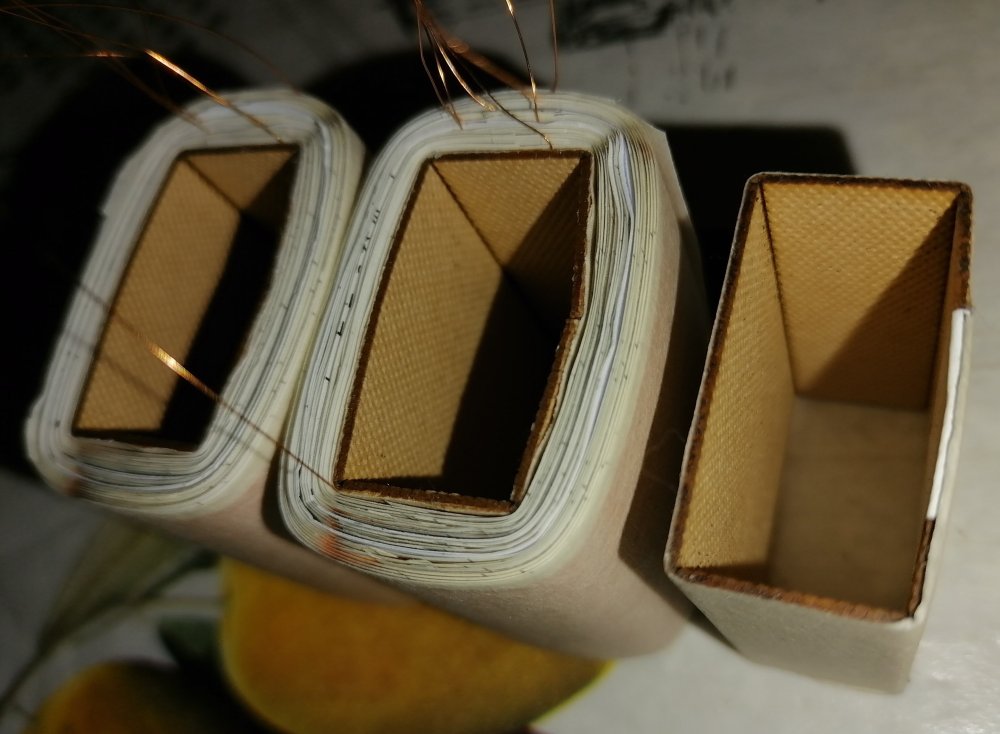

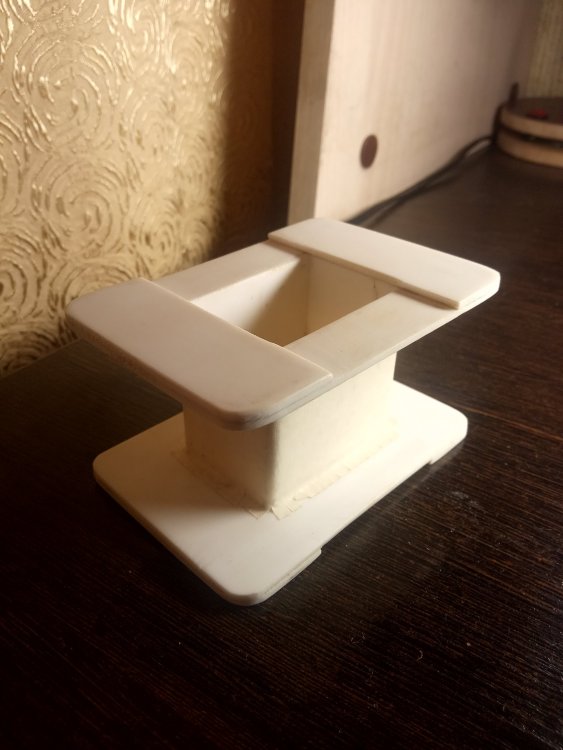

1. Картонная гильза для бескаркасной намотки. (фото. третья в станке)
2. Текстолит.
3. Довелось как-то мотать на фанерных катушках заказчика (1мм). Противопоказаний пока нет.

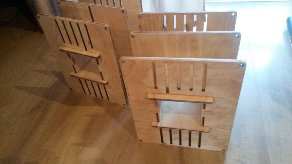

Вырезать лазером могут с фанеры 2 мм. Зачетно получается кстати!!!
   Если найдут фанеру 3 мм , то пойдёт.
Потом хорошо пролачить.
Можно и 4 мм, если трансы от 40 квадратов.
53 минуты назад, ДимДимыч сказал:
..Поведай, почему 3 мм....? два будет "хлипенькая" ? Из 2 мм катушки у осм 0,4 - таки очень крепкое изделие, как по мне )
Для ОСМ-0,4 с "компактным" окном  2 мм  вполне норма.
Я больше рекомендуя 3мм ориентировался на бОльшее окно.
   Единственный раз приходилось мне использовать фанеру даже 8мм.
Если при намотке подставить на оправке боковые ограничительные щёчки, чтобы каркас не "расперло", то и 2мм будет более чем ОК.
