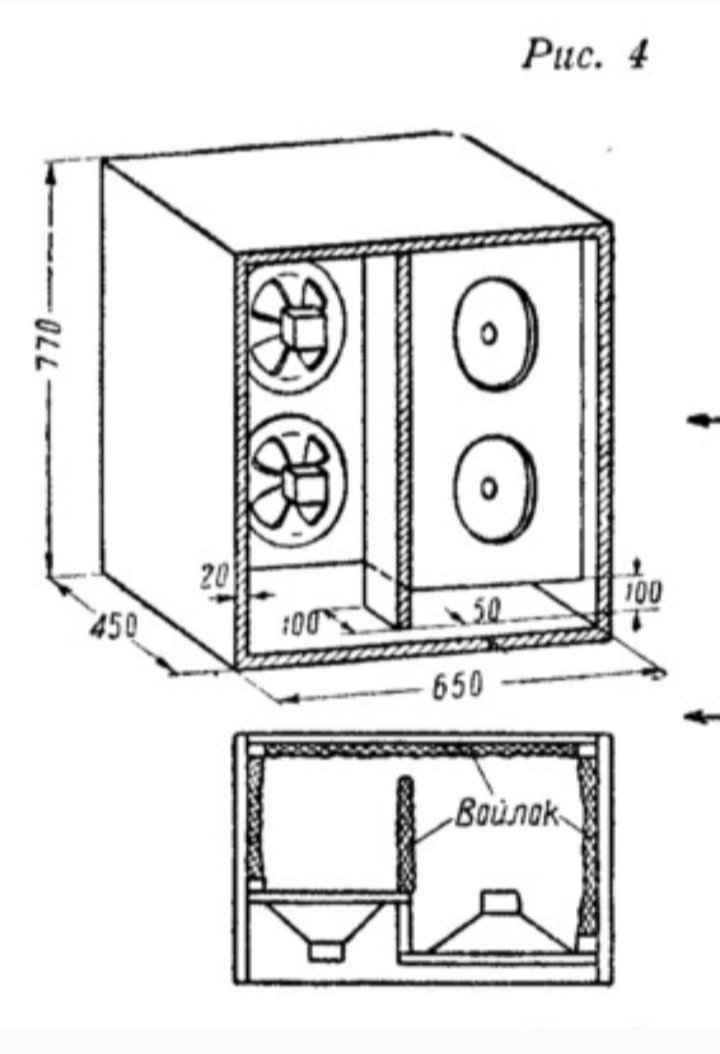

Чертеж и подписи к схемам:
Размеры корпуса объемом 3 1/2 кубических фута для двухтактной акустической системы. Все панели должны быть из 3/4-дюймовой фанеры. Все стыки должны быть проклеены и сбиты гвоздями, за исключением задней панели, которая крепится на винтах. Боковые стороны изнутри обшиваются звукопоглощающим материалом, как показано выше.
