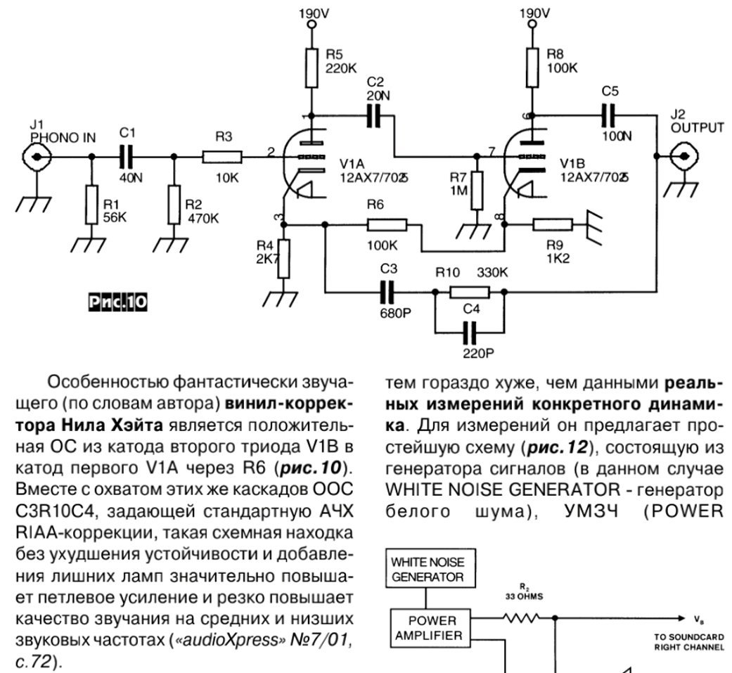

В 12.08.2026 в 18:29, Stan Marsh сказал:
ПОС в ФК, дяденька "открыл" М65:
И оригинал:
На какую нагрузку такой корректор сможет работать? Выходное сопротивление пос понизит...? До какой величины? 🤔
Можно посмотреть ДШ на М65. Но выхсопр в любом случае очень большое, недаром последователи (Marantz, EAR и прочие) добивали выход повторителем. Можно симульнуть до и после.:smile-11:
