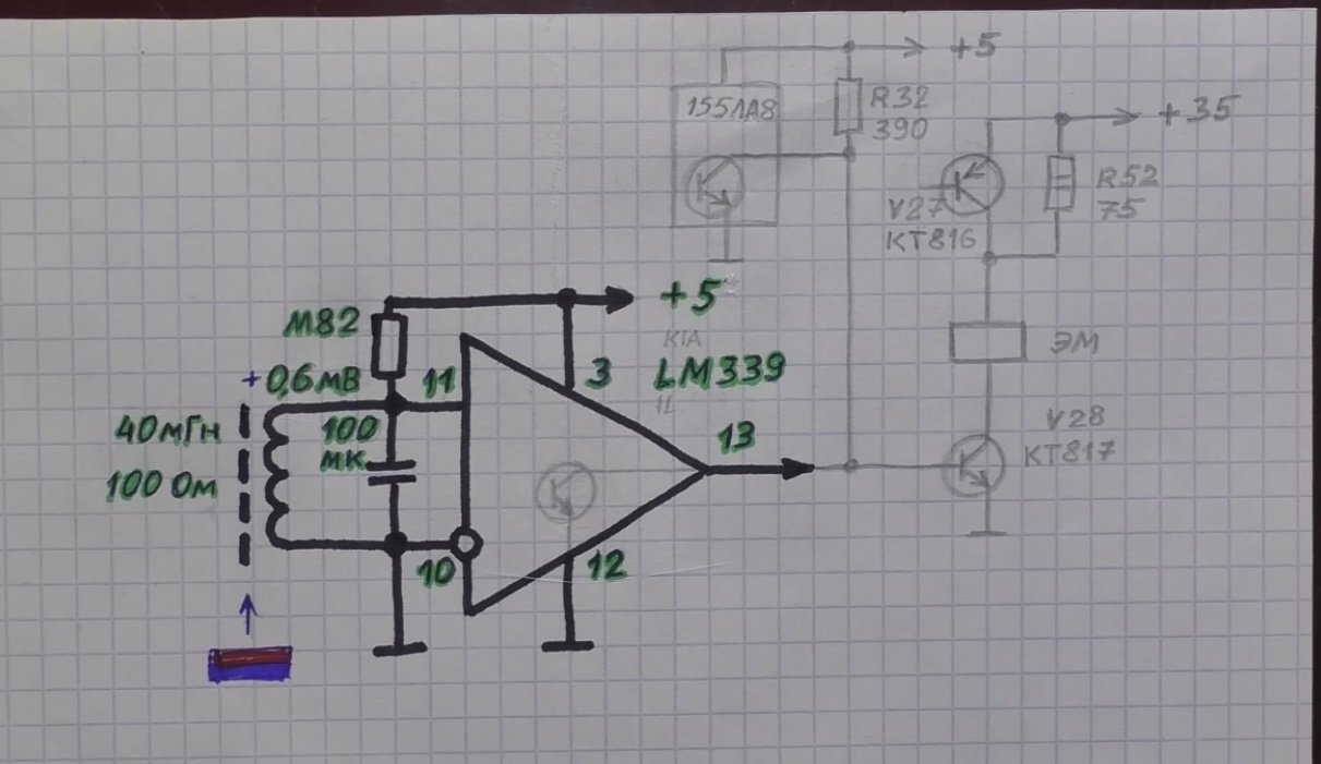

Давление пропорционально смещению , может удобнее индуктивный датчик. Описывал некто Коржевский подобную схему для торможения электромагнита , смысл там в возникновении генерации при движении к магниту ( или от него) , и видимо очень удобно что от скорости зависит.
Катушка соосно магнитику приклееному на диффузор например. Да и простота подкупает к проверке .

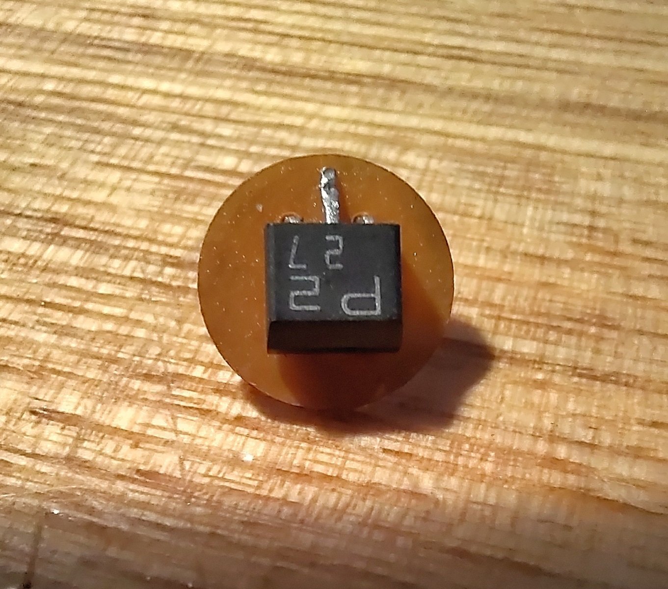

Вскрыл микрофон имени P. Никакого резистора унутре нет. Только затвор, который прижат к держателю мембраны. Гетинакс, Сэр! Он наверно и гигаомит.
