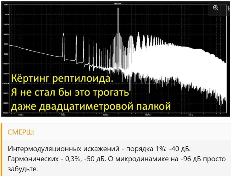

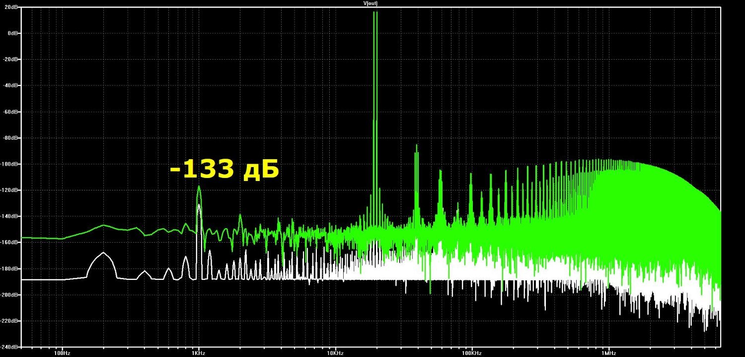

Напал тут на тему с его усилителем. Там всё весьма плачевно.
По чём это видать?

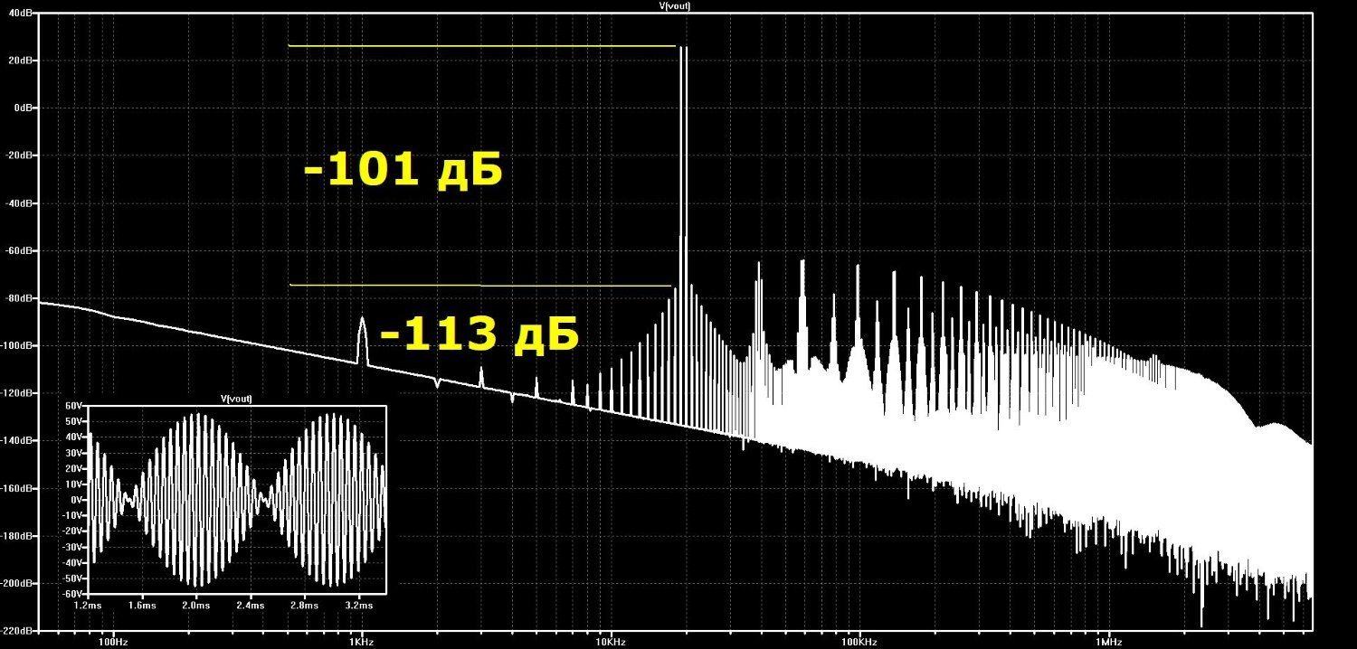

По выбору частоты снятия искажений. Тадададам! - это 1 кГц.
Что не так с этой частотой? Искажения есть везде, и нет никакой разницы, снимать их на 1 кГц, или на 20.
Частота 1 кГц достойна преклонения, коллеги. Именно измерения на ней породили знаменитейший парадокс нашего времени: нулей много, звука нету.
Отчего так? Частота 1 кГц ровно настолько обманчива, чтобы её выбор был умозрительно логичным: все её гармоники лежать в звуковой полосе! Если их на 1 кГц, то нет и нигде!
А вот это уже ошибка. Искажения с частотой растут, а необходимое для их подавления/компенсации петлевое усиление - падает.
В звуковом сигнале чередуются и переплетаются частоты от 20 Гц до 20 кГц. И мне очень интересно, что породило хорошо слышимую гребёнку искажений от 1к до 10.
А породили их интермоды ВЧ-гармоник меж собой:
1к - разностная частота 20к - 19к.
2к = 40 - 38
10 = 200 - 190.
Понимаете, какая закавыка? Звук посредине звукового диапазона определяется не гармониками 1к, а интермодами ВЧ-гармоник. А их никто даже мерить не думает - и Корделл тоже. Даже элементарного понятия нет об интермодах и их причинах.
Так что парадокс "нулей много, звука нет" получает постоянную подпитку от гуру, типа Селфа и Корделла. На них равняются дегенераты помельче, а на тех - самые мелкие.
Кто виноват - ясно. Что делать?
Сверхлинейный низкочастотный УМ должен проектироваться, как ВЧ-устройство, с большим усилением на ВЧ. Почему у меня стандарт косвенного определения качества УМ - величина петлевого на 20 кГц? - именно поэтому. Ради петлевого и линейности.
Но твёрдые позиции частоты 1 кГц обусловлены тем, что она здорово годится для обмана покупателя - там всегда искажения самые низкие получаются. Видите в бумагах продажного усилителя измерения на 1 кГц - автор/продавец или дурак, или сознательный фигляр.

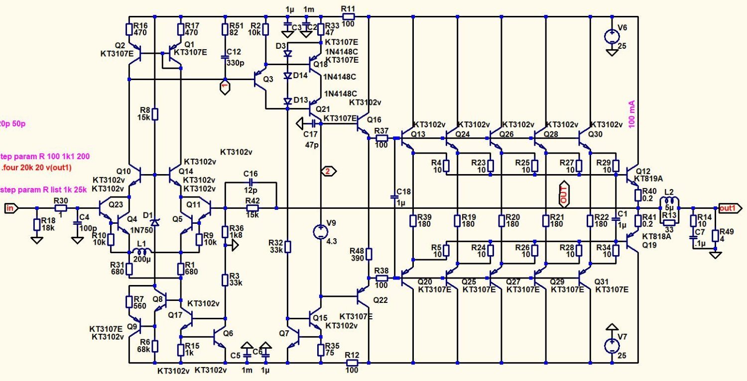

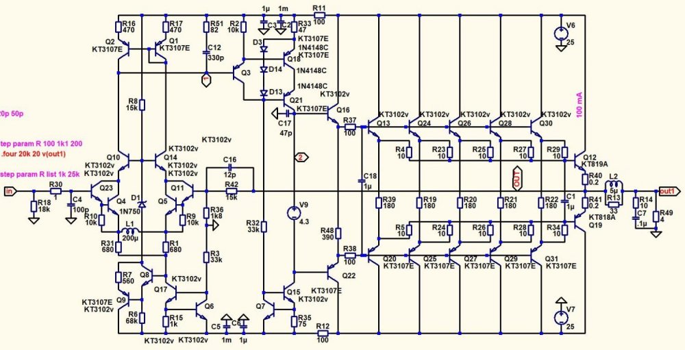

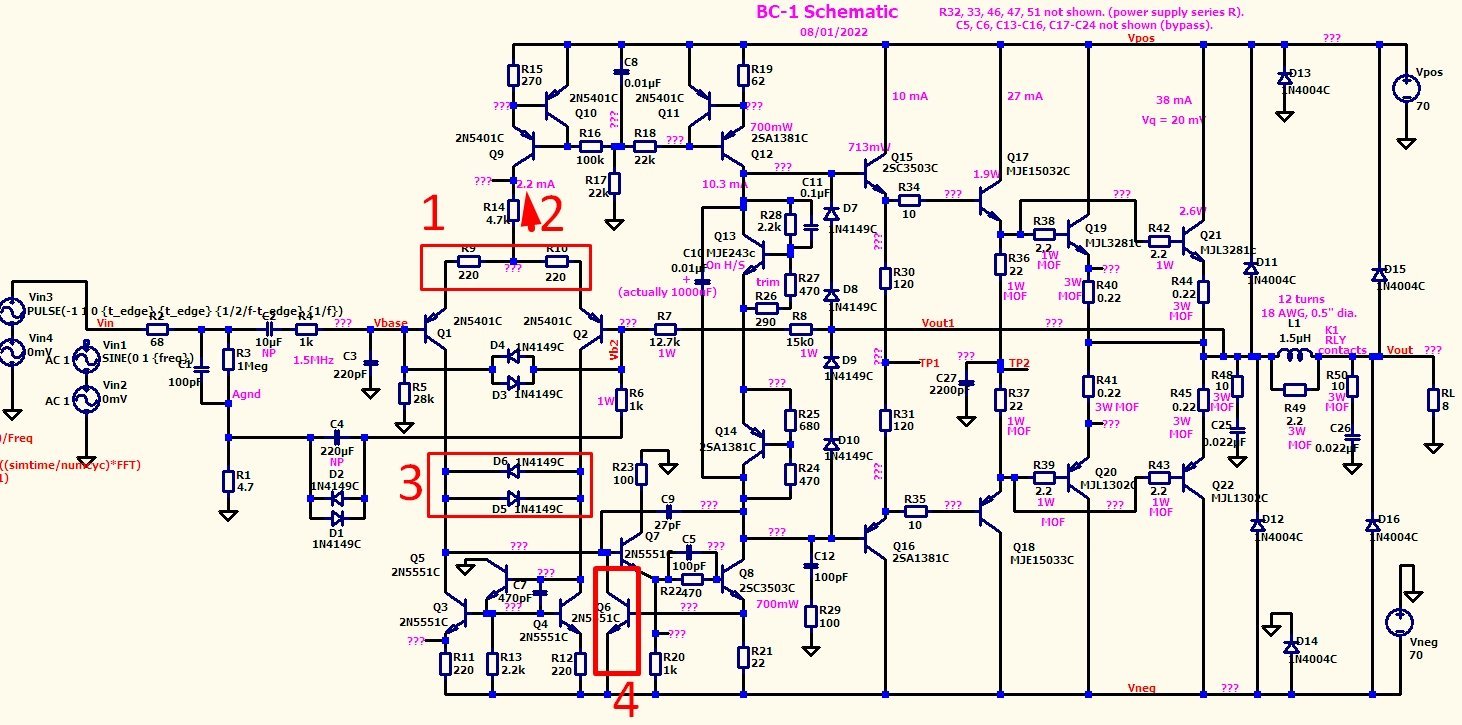

Вопросов к схеме много. Например:
1. Почему сопротивление резисторов 100 Ом, а не 10 или 1к?
2. Почему ток входного дифа - 2,2 мА?
3. Что делает Д5, ясно: препятствует подъёму потенциала базы Т7 и выгоранию Т7Т8. А Д6 там зачем? Ниже -питалова потенциал базы Т7 не рухнет, никакой беды без этого диода не случится.
4. Зачем токовая защита каскада усиления напряжения, дублирующая Д5?

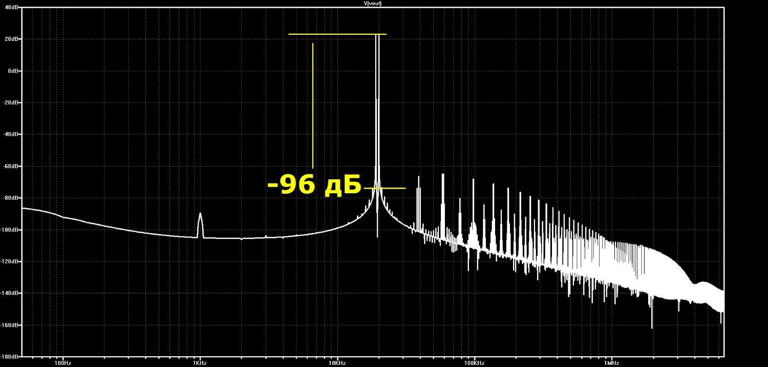

В принципе, усилитель проходит под звание линейного: достаточно иметь интермод ниже -96 дБ (уровень шума 16 бит квантования), и он, с небольшим запасом, таки проходит по критерию. Но, на самом деле, это чертовски высокие искажения, откуда он их взял?

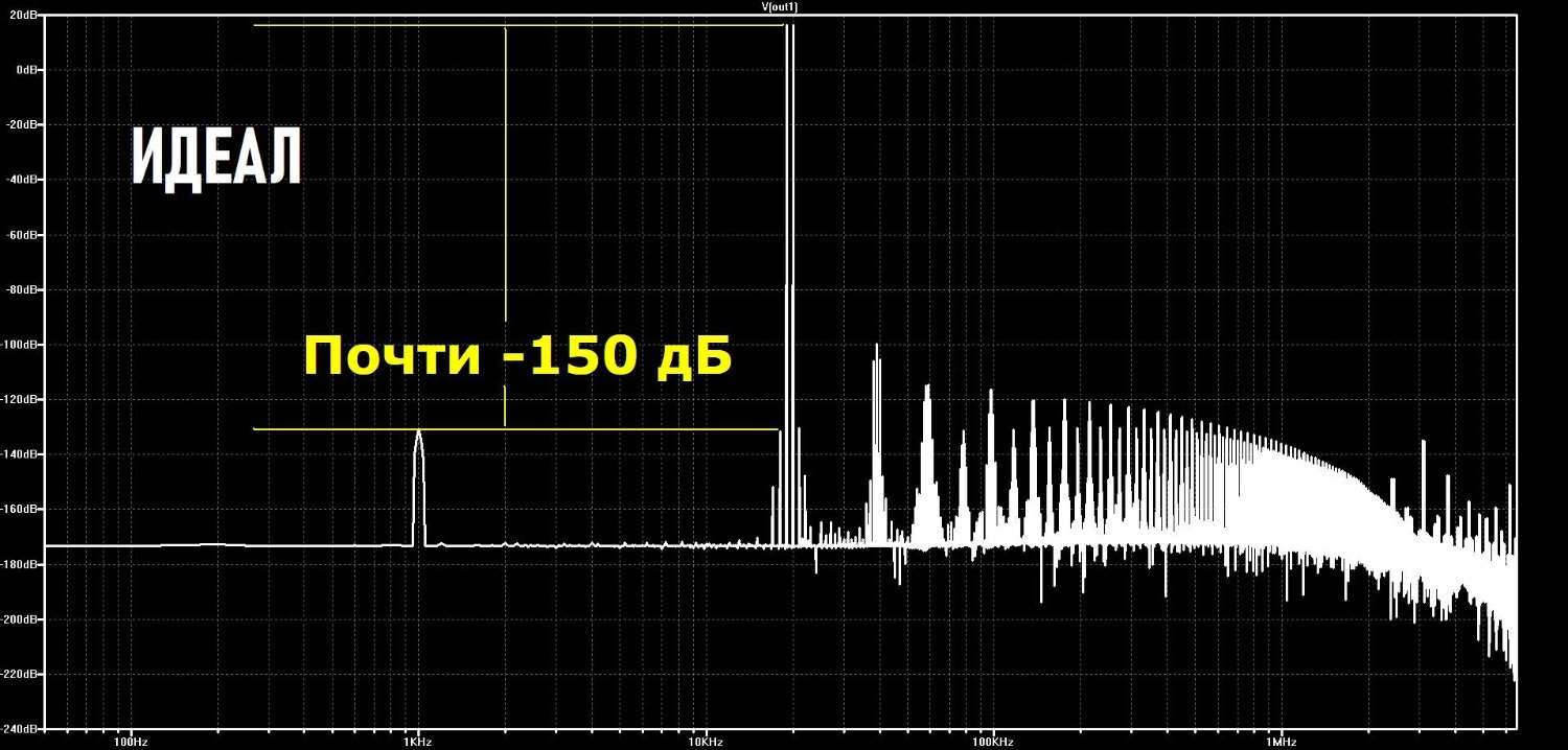

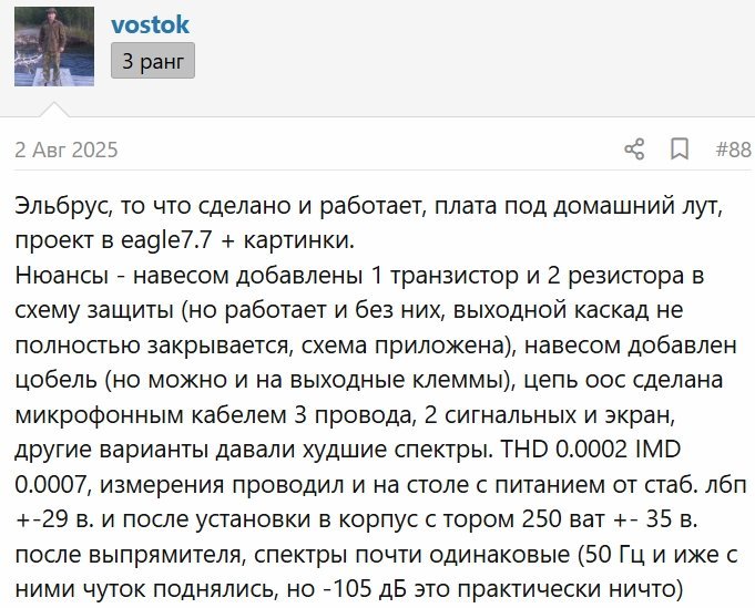

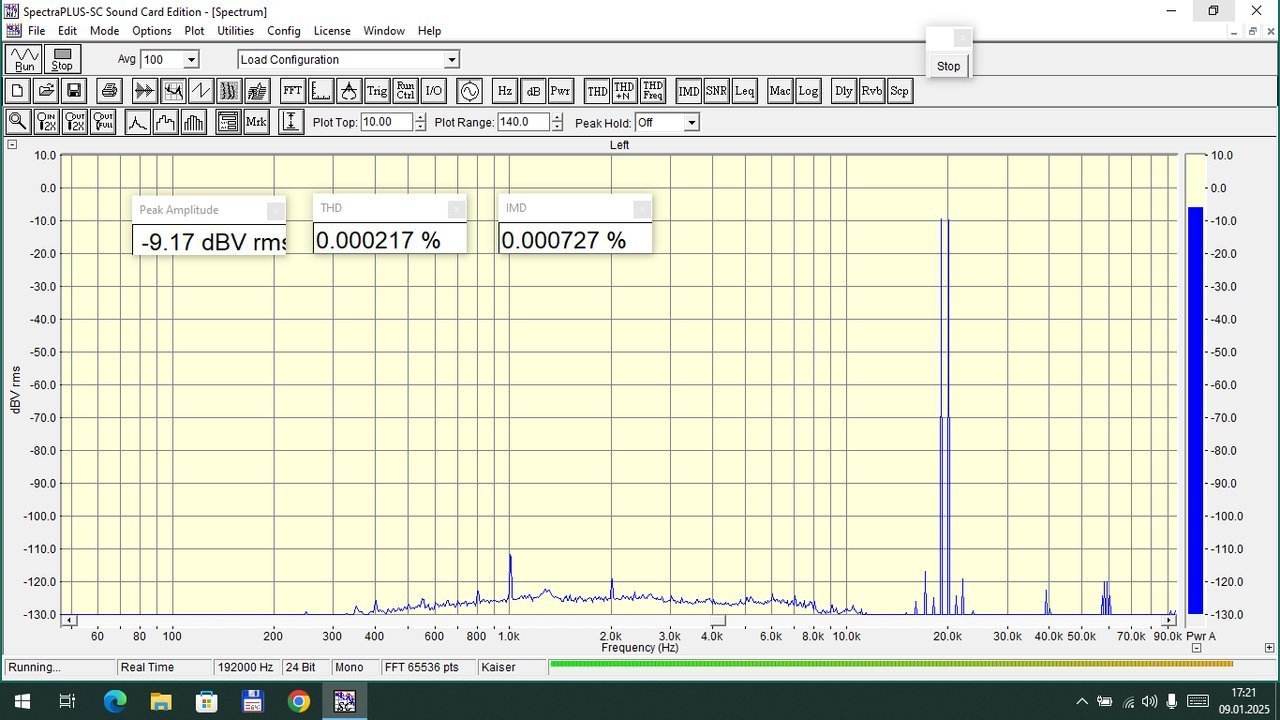

Вот ЭЛЬБРУС ровно того же схемотипа.
Проект Эльбрус
Почему?

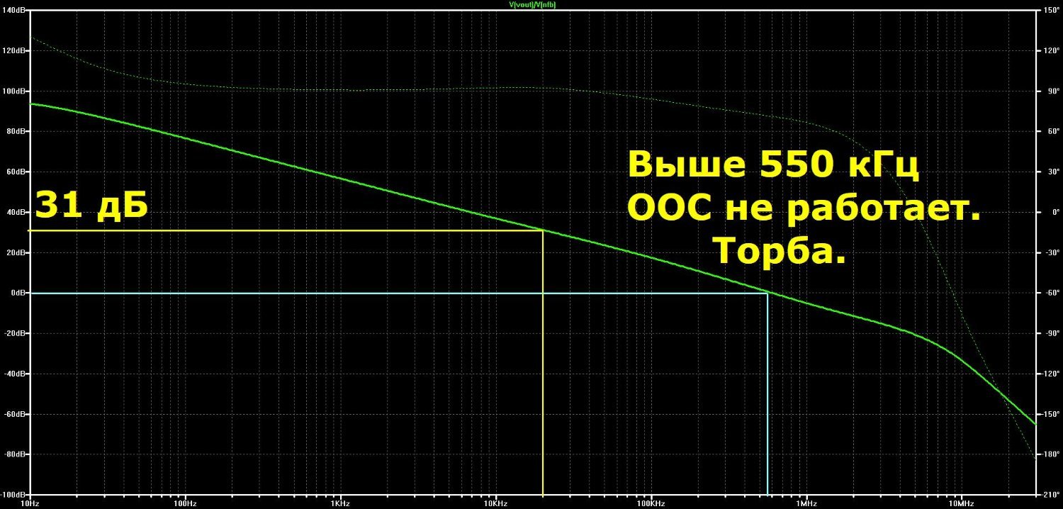

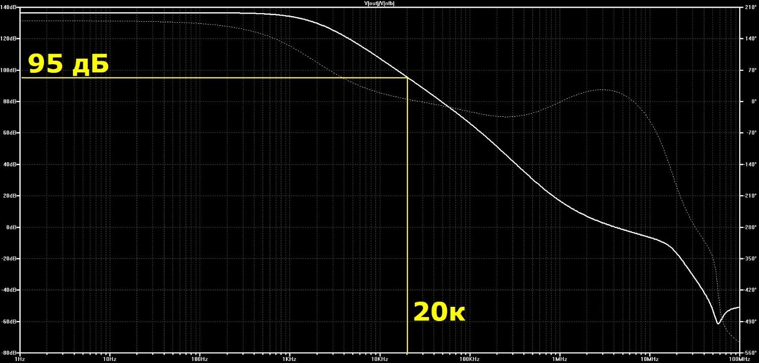

Вот почему: петлевого на 20 кГц ...не могу сказать, чтобы много. Достаточное количество.
А шо у Корделла?
Глубина ООС на 20 кГц: всего 30 раз.
Зачем нужен запас петлевого, примерно ясно. Параметры модели частенько лучше железных, хотя иногда и железо лучше модели. Для тех, кто в танке: запас усиления нужен на стечение неблагоприятных обстоятельств.
Например, выходное сопротивление источника возросло до 10 кОм - при работе от регулятора громкости, и линейность усилителя Корделла сразу упадёт до слышимых значений:
У ЭЛЬБРУСА искажения тоже увеличатся в тех же условиях, но - на неслышимых уровнях:
Так что так.
