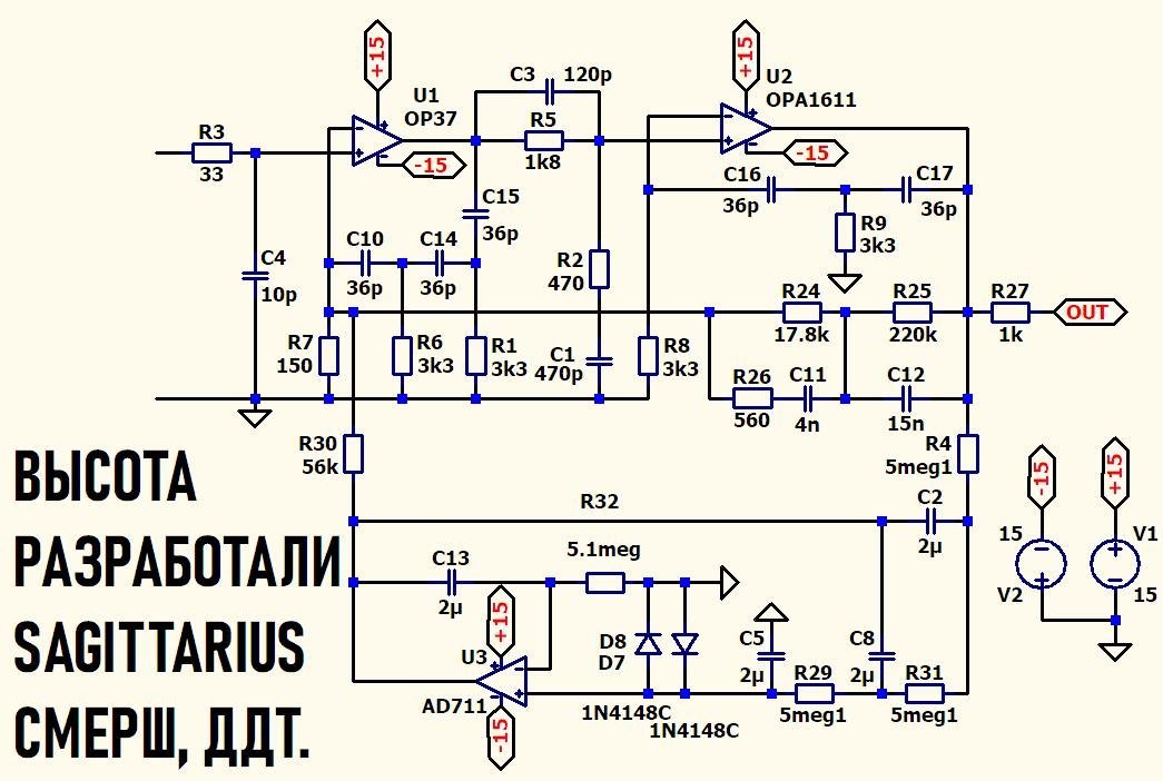

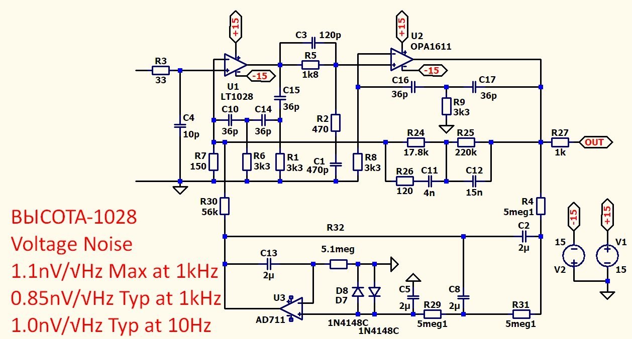

Назван корректор так в честь моего земляка, лётчика Покрышкина, придумавшего формулу:
высота - скорость - манёвр - огонь.

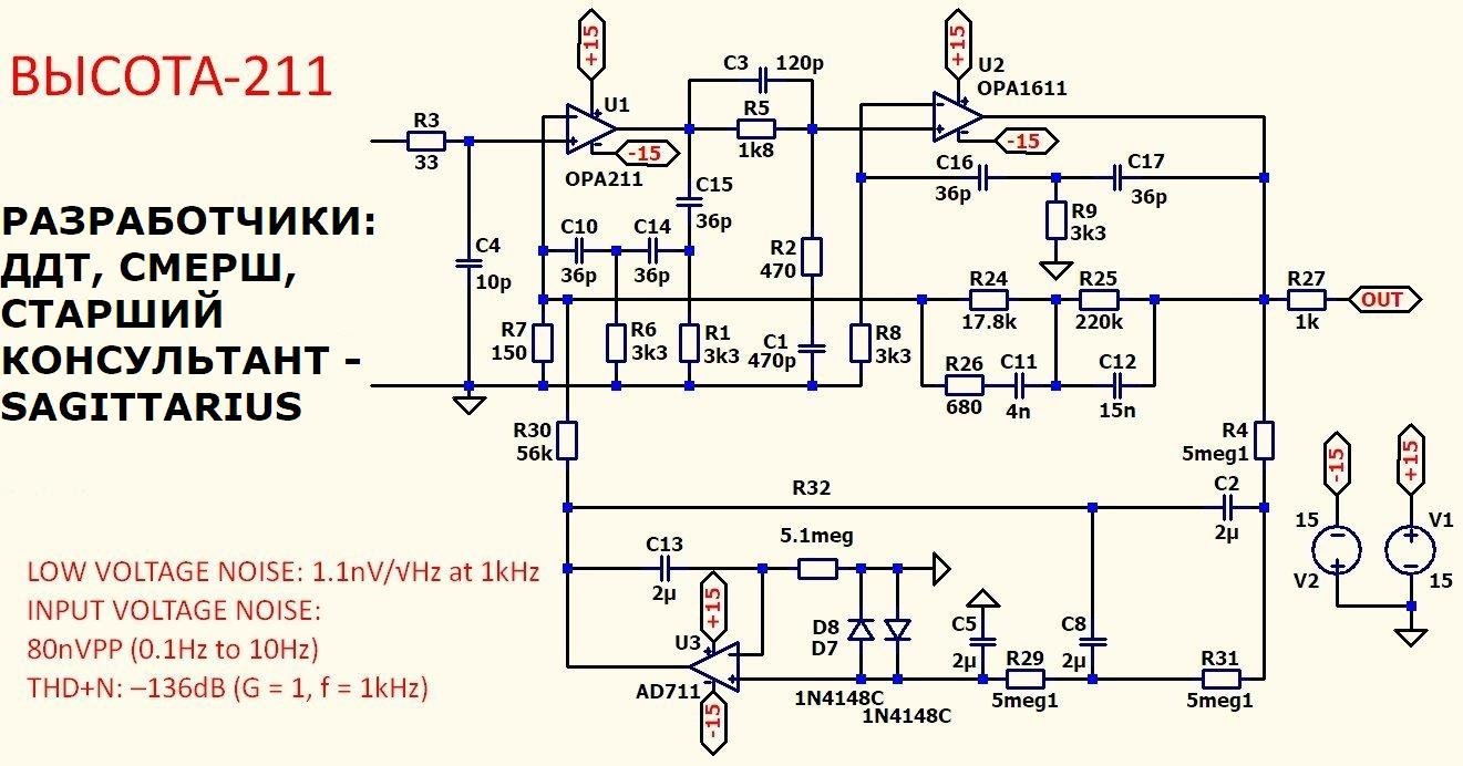

Разработан в рамках поисков схемотипа композитного корректора.
Вид у схемы самый обнаковенный: три самых распространённых ОУ.

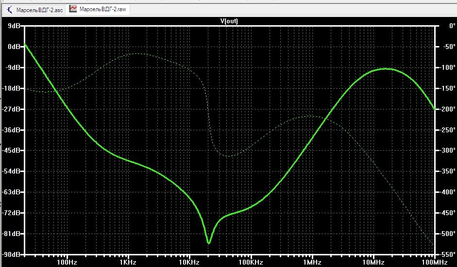

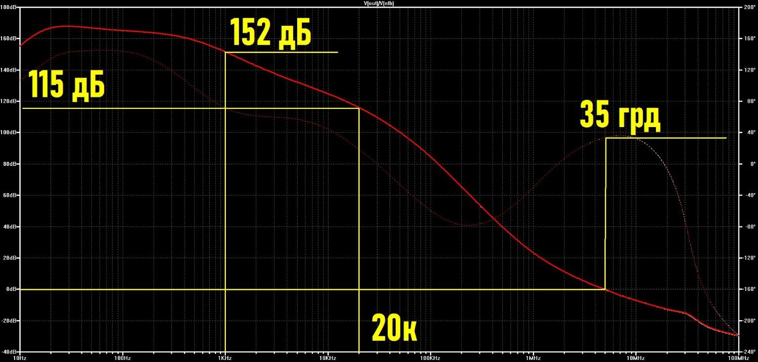

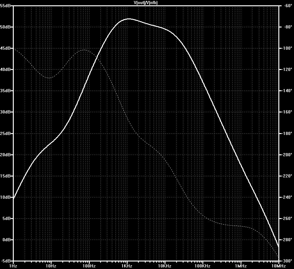

Необычна лишь их частотная коррекция. Она обеспечивает спад АЧХ петлевого усиления со скоростью 100 дБ за две декады, на некоторых участках - по 60 дБ за декаду:

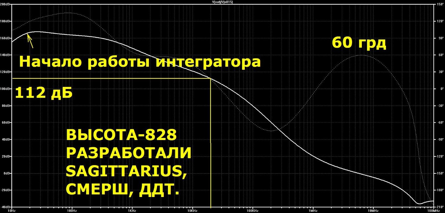

 .thumb.JPG.63a27699dcf271785387d68205d3d1d3.JPG Петлевого набрано 115 дБ на 20 кГц, 152 - на 1 кГц. Небольшой спадик на 10 Гц внёс интегратор на активном фильтре третьего порядка. Хорошо видно, что он не влияет на петлевое уже выше 20 Гц, как сара у суховского продажного недоразумения с 25 дБ/20 Гц:

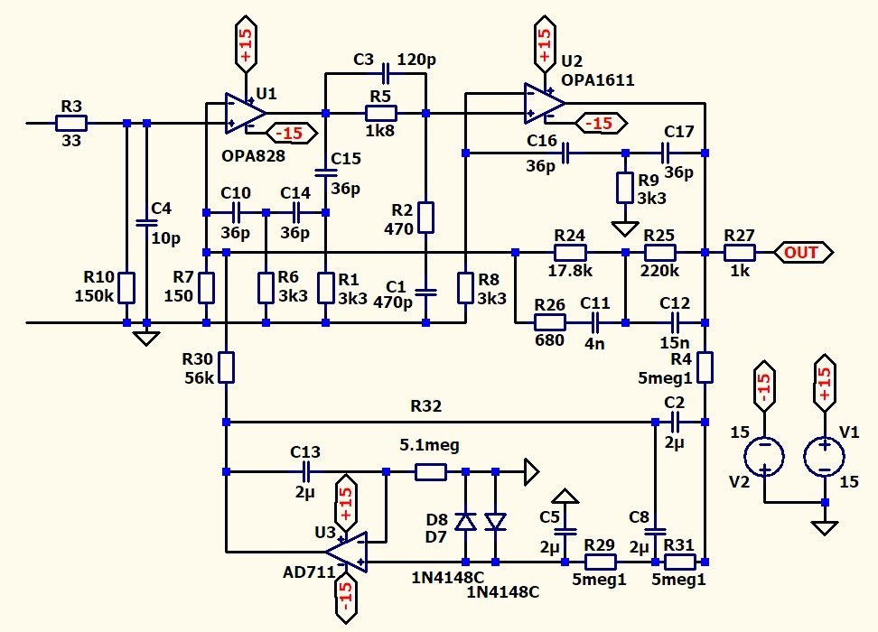

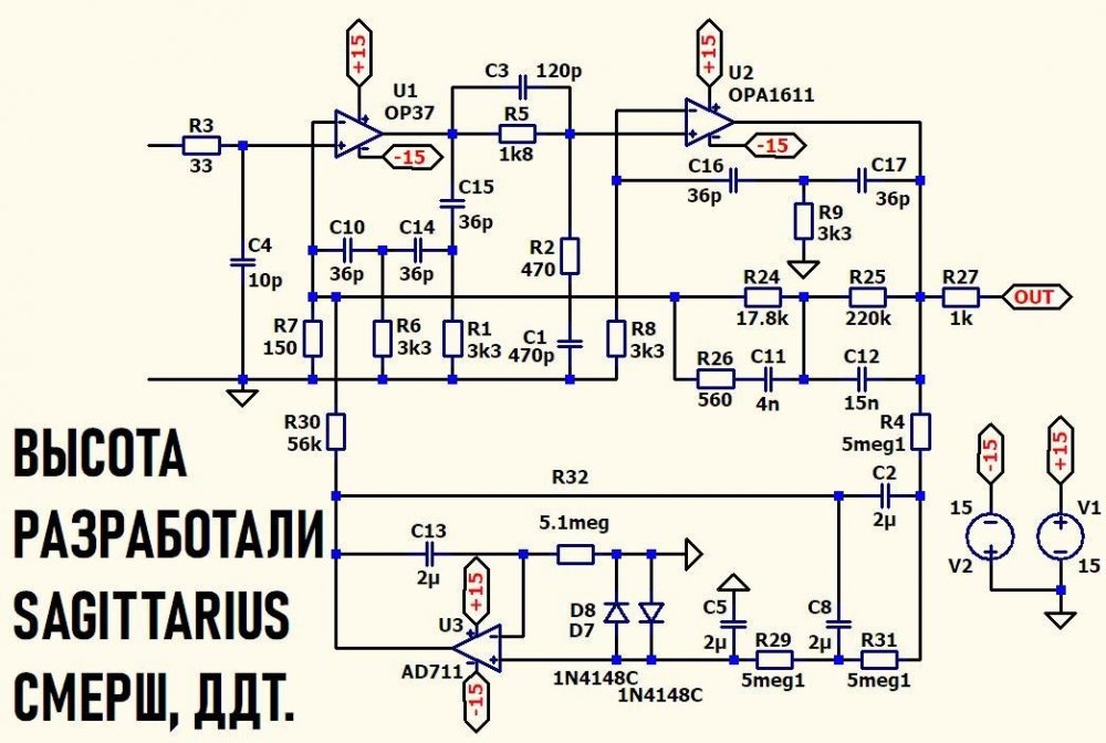

Уточни, как по шумам отличаются разные микросхемы на входе и можешь ли ты вместо этих микросхем поставить в симулятор 5532, чтобы сравнить разницу, с OPA37GS? И как ты собираешься доработать эту схему до МС головок? Какой сейчас К ус. на 1 кГц? Есть графики АЧХ с антириа и без него?
Почему ты всё время сравниваешь сои разработки корректоров с корректорами Н. Сухова, а не с более прогрессивными решениями, которые всем уже давно известны?:smile-14:
