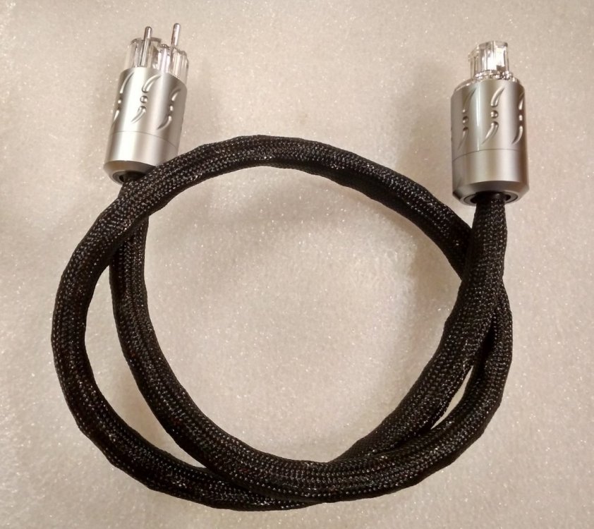

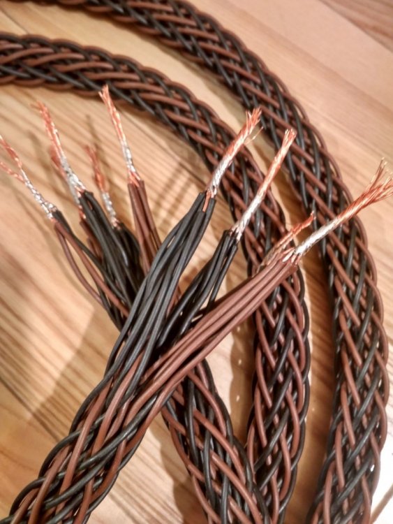

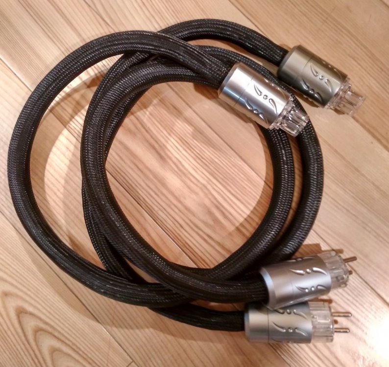

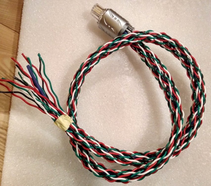

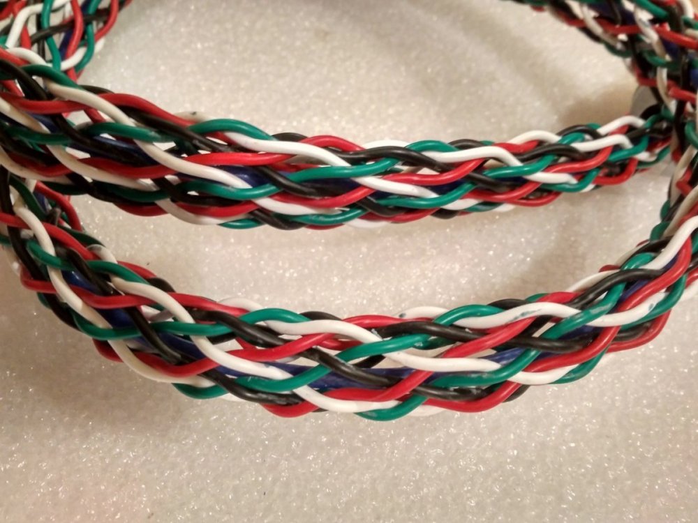

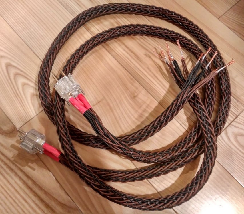

Те, что пара, там совсем просто - это удвоенный Kimber 8PR лежавший без дела.
Цветной плёл, но после подобных акустических тоже быстро ?

В 28.03.2022 в 17:49, Кружка сказал:
Kimber 8PR
А его можно в розетку втыкать?
У него UL/VDE или что-то подобное есть? На какое хоть напряжение он расчитан?

18 часов назад, Alex Torres сказал:
Есть опыт с современными изолирующими материалами с допуском на пробой меньше 120в?
18 часов назад, Ollleg сказал:
Вот эта тема как то не по своим рельсам поехала на другом форуме.
Так там "доброжелатели" подтянулись ?
22 минуты назад, Кружка сказал:
Есть, но вопрос-то вовсе не в этом.
Кроме того, 120в очень мало для того чтобы в розетку включать, даже в Японии.
Каждый проводник в своей изоляции, так что 120 как минимум стоит х2.
По основному вопросу; нет, официальных данных по изоляции у меня нет.
4 минуты назад, Кружка сказал:
Тут нельзя на 2 умножать, т.к. проводник может касаться корпуса/земли.
На допустимых к втыканию в розетку проводах, дожно быть написано напряжение и стоять значки сертификации безопасности (UL/VDE/TUV/etc.).
Радиолюбители в личных целях конечно могут делать все что угодно, но не дай бог что случиться....
