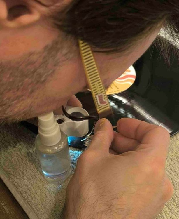

Кирпич убрать несложно, всё необходимое недорого покупается на Озоне. Требуется ювелирная лупа 30x с подсветкой и зубочистка, лучше из бамбука, конец которой желательно дополнительно очинить. Локализуем примерное место на вертушке. Кирпич, скорее всего, хорошо виден даже невооруженным глазом. Спрыскиваем/капаем изопропиловым спиртом, чтоб размочить, затем, глядя в лупу, нежно, аккуратно, чтоб не сильно задевать канавки, сковыриваем кирпич.

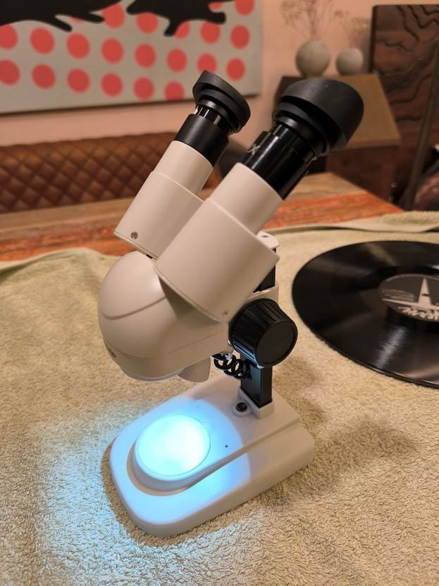

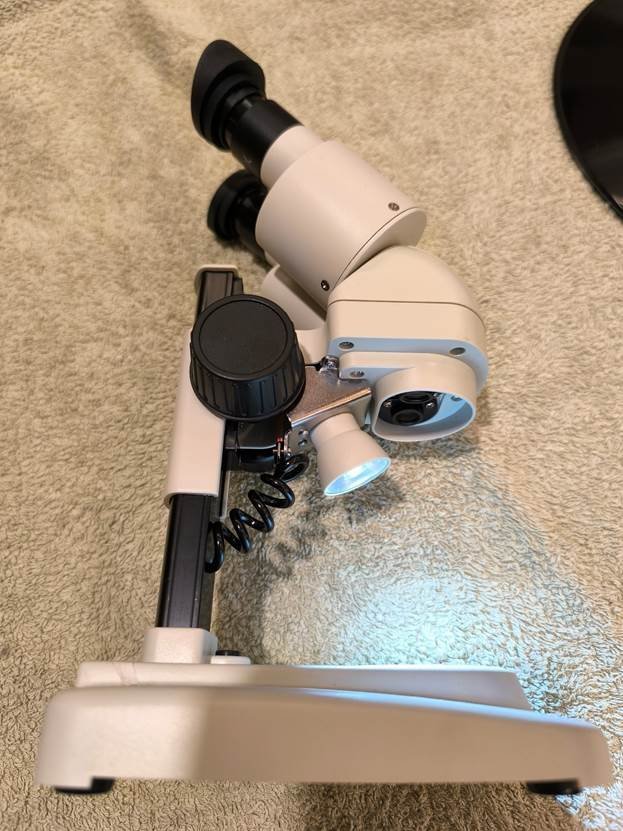

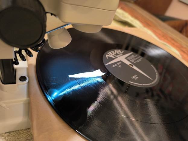

1) Микроскоп с оптическим 80x, а лучше 100x, рабочим отрезком не менее 50мм, лучше 100мм, с хорошей подсветкой. Пример солидного аппарата: отечественный МБС-10 (100х, рабочее расстояние 95мм). У меня более бюджетный вариант: китайский ноунейм 40х, доукомплектовал окулярами с линзами Барлоу и получил 80х с приемлемой четкостью.
image.thumb.jpeg.9f19f9df145d5ceddaa4349acd2318c7.jpegimage.thumb.jpeg.2b278584b3df464f493be4d54ab6fdb7.jpeg

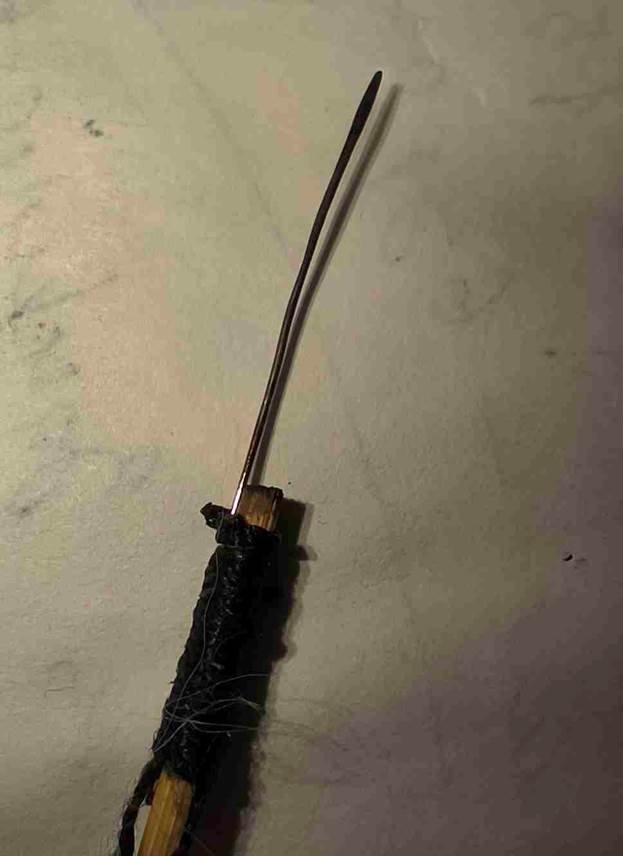

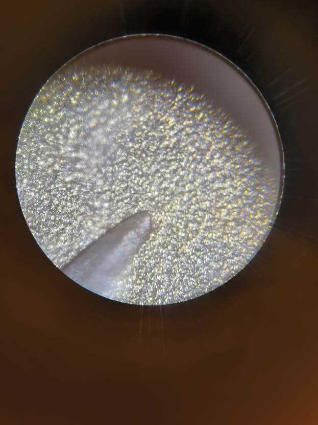

2) Штихель/резец, его надо изготовить самому. Как я сказал, толщина канавки у 12" пласта около 0.05 мм, так что стремимся довести штихель до этой толщины.

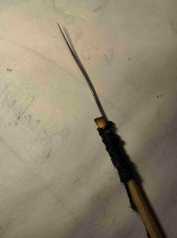

Берем пассатижами бисерную иглу №16 (самая тонкая), нагреваем конец докрасна на конфорке и молотком на каком-нибудь железном основании (наковальне) расплющиваем конец. Опционально, но желательно: нагреваем еще раз докрасна, быстро макаем в воду, в результате такой закалки штихель будет меньше гнуться и будет проще с ним работать. (Всё это вряд ли получится с первого раза, если нет опыта, не пугайтесь.)
Далее полученную заготовку для штихеля крепим на ручку (я примотал ниткой к зубочистке) и начинаем нежно натачивать, постепенно уменьшая толщину и сглаживая края. Я это делаю на смоченном алмазном бруске для ножей #3000, но, наверное, лучше на втором этапе использовать еще более мелкое зерно.
image.thumb.jpeg.5fa0c88b2c12ad5519a8f1575ae3e924.jpegimage.thumb.jpeg.28990972757e8b683a81ee0a5900c9c3.jpeg
Должно получиться что-то вроде ножичка или сабельки, толщиной как можно ближе к 0.05 мм.
image.thumb.jpeg.f3ece445f4a18bfd199a2bda25388b7c.jpegimage.thumb.jpeg.c08c6210b29b90debcbec60656815f9e.jpeg

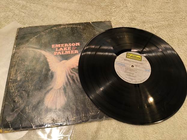

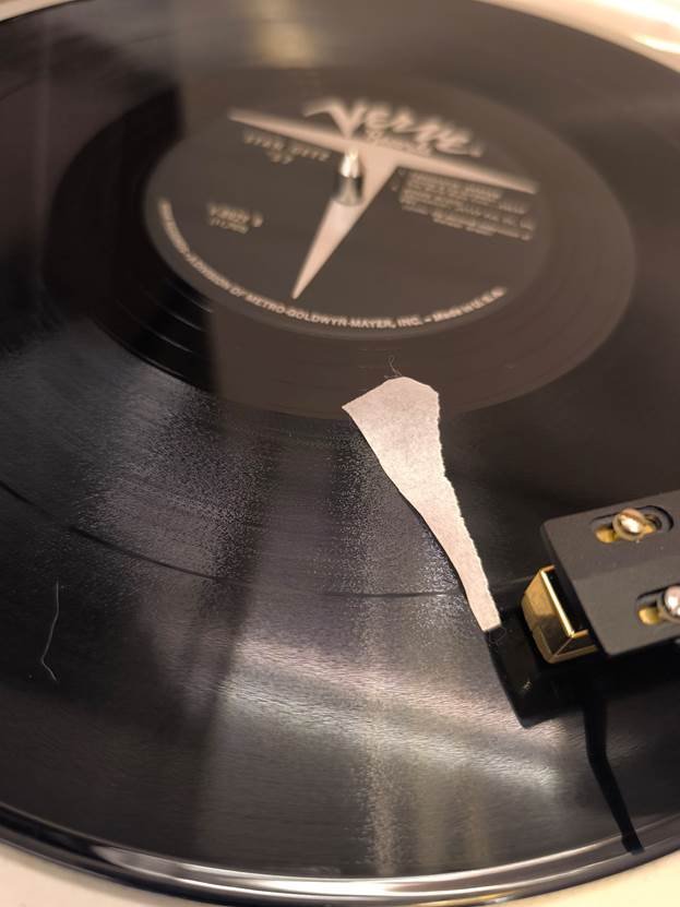

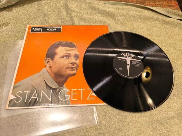

Теперь приступаем к резке пластинки. Сегодня в ремонте Stan Getz '57, американский пресс конца 50-х, и американский первопресс Emerson, Lake & Palmer (1971). Каждая заикается в одном месте. Пластинки предварительно вымыты в ультразвуке в ядреном замесе из изопропила, антижира и лимонной кислоты.
image.jpeg.20957c5f863b98482d754ee63a5d1ade.jpegimage.jpeg.4c32ba1c73e1f69e71bb2a2906482e6c.jpeg

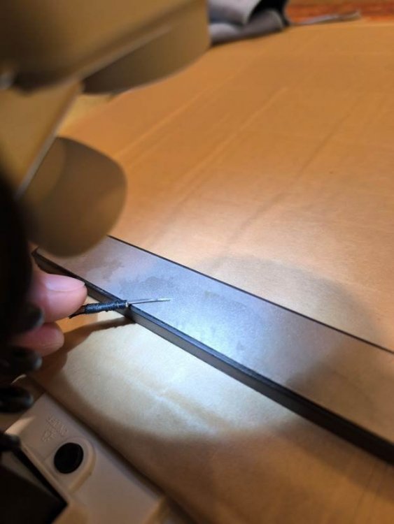

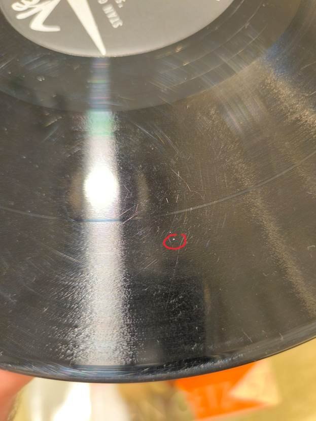

На вертушке примерно локализуем место скачка. Часто это удобно сделать, выключив вращение и следя за замедляющимся диском. Отмечаем проблемное место малярным скотчем.

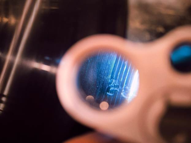

При помощи лупы визуально ищем поврежденное место и переклеиваем скотч как можно ближе к нему, прямо чтоб он был через пару канавок от места катастрофы.
image.thumb.jpeg.23e2da808ccaad0ff140fbe814de1921.jpegimage.jpeg.100e81ce1913f279d4eac0d9354f8d5c.jpeg
Важно понимать, что часто то, что в лупу кажется ужас-ужас, всё разворочено, кровь, кишки, распи..., на самом деле беспроблемно проходится иглой. А реальное препятствие – это какая-нибудь маленькая ямка в паре миллиметров в сторону. И всё приходится делать заново.

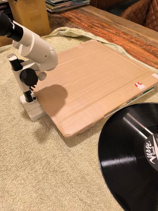

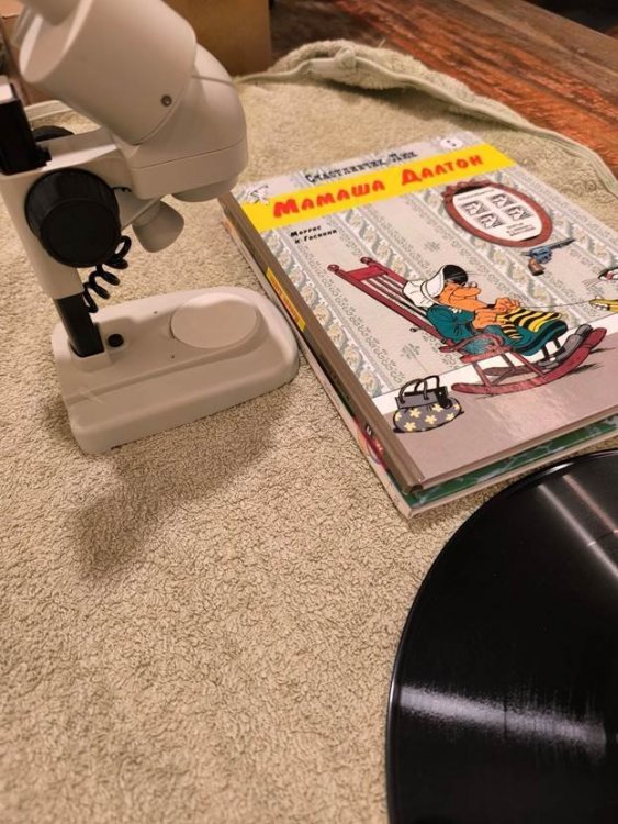

Стелем ткань и создаем ровную площадку для пласта.
image.thumb.jpeg.eef4a6364fedfaafa4739e4cef8f7e67.jpegimage.thumb.jpeg.93180782fb3b16a0e94a946fdf8642a9.jpegimage.jpeg.30d27d8a879def397784bde3094276b8.jpeg

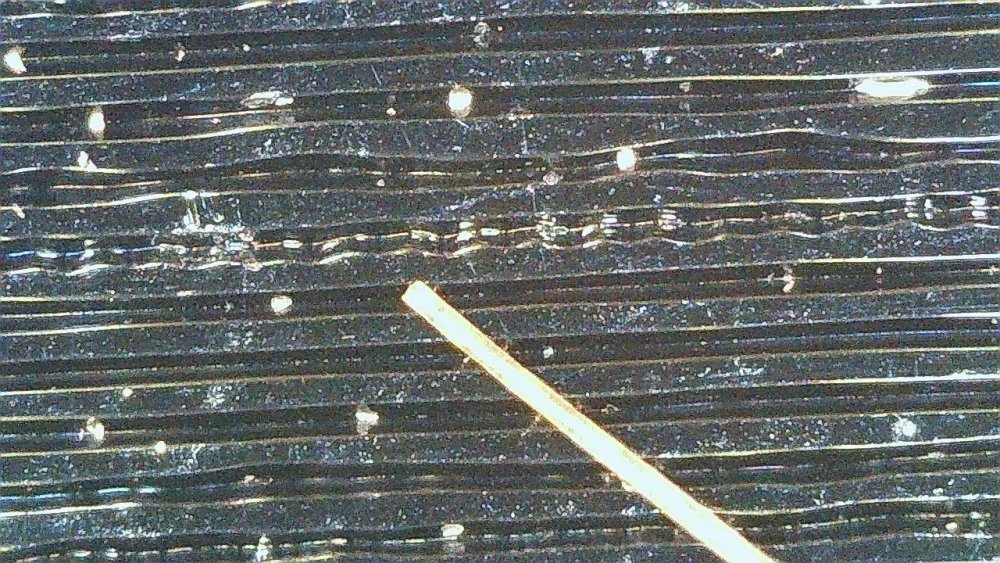

Находим нужное место в микроскопе. Изучаем характер повреждений. Нежно, но твердо, избавившись от тремора, ведем штихелем вдоль дорожки. Через микроскоп это выглядит так:
image.thumb.jpeg.f5ae07e95180b2024955d3224c10027d.jpegimage.thumb.jpeg.48062a9ee4055057862bb8980db52ff4.jpeg

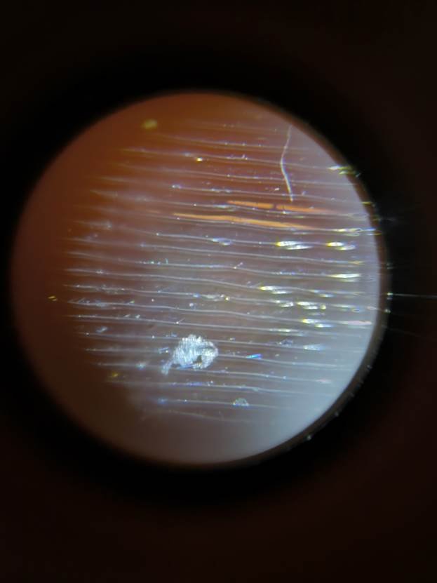

С пластинкой Гетца повезло – это была не выбоина, а просто что-то крепко налипло. Штихелем белое инородное тело убралось с первого прохода.

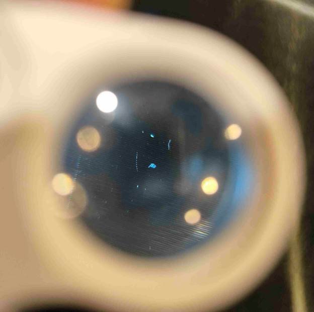

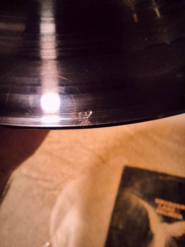

А у ELP именно повреждение. Край пласта чем-то стукнули, оказался поврежден заход на пластинку и самая первая канавка. Вот предварительный осмотр через лупу 30х:
image.thumb.jpeg.c85dd76db5ec77dafa66bef7b7fd5f7e.jpegimage.jpeg.30b0c0cbaa0e7487c2f26344ef5dcba6.jpeg
Под микроскопом штихелем ведем внутри канавки, штихель строго параллелен канавке, без фанатизма, силу нажатия соизмеряем (винил в тонких местах очень мягок). Как ледоколом, прорезаем замятую в этом месте канавку. Видео процедуры под микроскопом прикрепляю:

Чтобы в микроскоп попала зона ближе к яблоку, станину микроскопа придется подпилить, иначе пластинка не влезет. Канавки на последнем треке перед сбегом всё равно не влезут, насколько ни подпиливай, я их режу с лупой 30х в полуслепую на скилле. Есть выход: купить штатив для микроскопа, но он громоздкий.

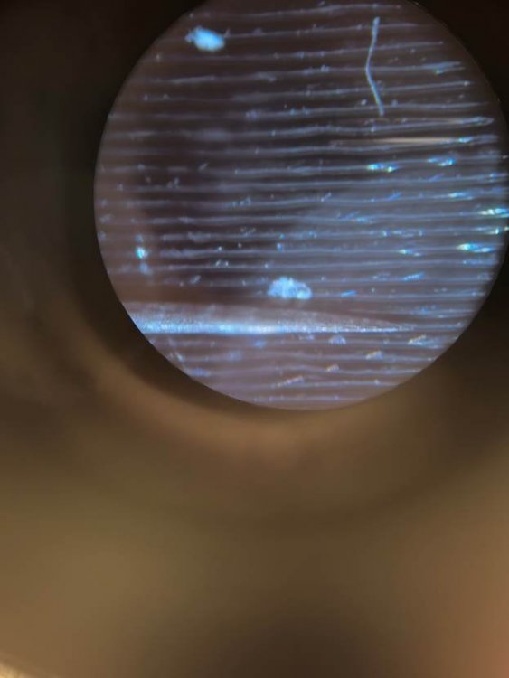

Приобрел большую коллекцию старого винила, несколько испорченых пластинок удалось восстановить, а полностью заикаться пластинки перестали на тангециальной вертушке. На деффектах, на которых заикалось с кривой палкой, на ровной просто цикает. Несколько пластинок испорчено плохой иголкой, вначале минуту - две жуткий  скрип, потом идеальный звук до конца стороны, наверное пытались слушать на патефоне и что с таким делать - непонятно. Думал  использовать клей с ультарфилетовым отверждением, нанести тонким слоем, пройти иголкой потом засветить. Старый винил Мелодии сильно шумит, пробовал мыть, песок уходит, а шум остается, немного снижается если пройти микролайном с максимальным прижимом 2,2гр, но все равно шум есть, хоть WD брызгай :).

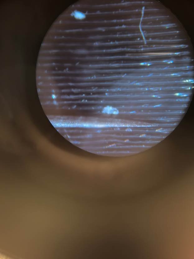

Да, вот фото для сравнения с чем приходится иметь дело - дорожка и волос.
Если не секрет, то на чем такую хорошую картинку получили?
Простой китайский микроскоп, который до х1000 и самодельный свет.
