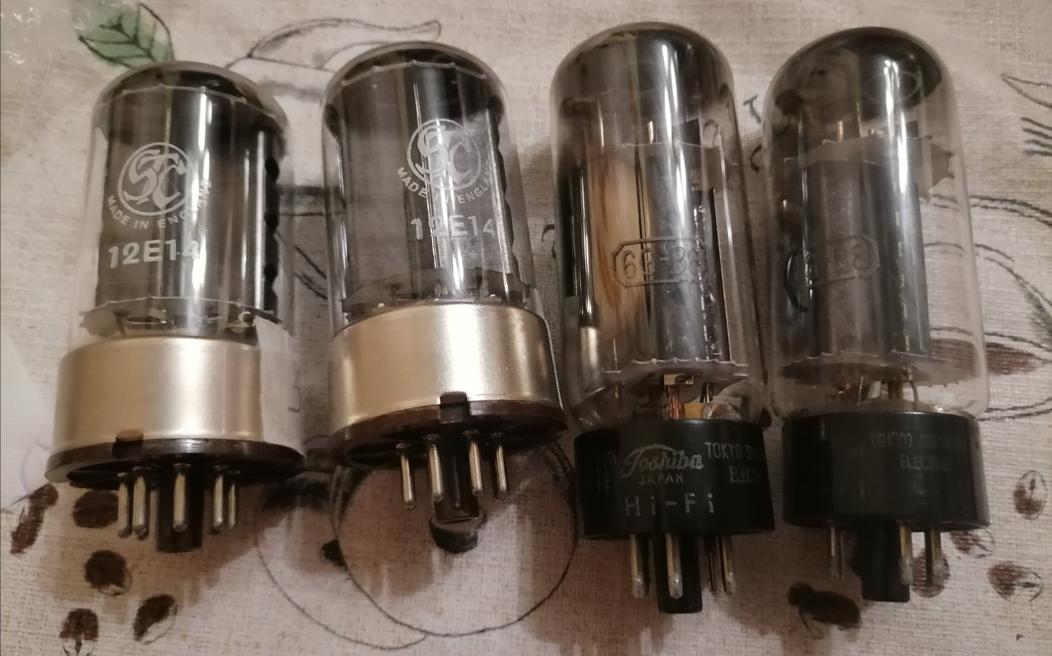

Хотелось бы разобраться вот в таком моменте , всегда считал что это лампы аналоги - EL37 / 6CA7 / 6BG-B8 .
Но выяснилось что EL37 =  6CA7 Матсушита  с макс мощностью анода - 27 Ватт
Тошиба же 6G-B8 имет  макс. вых. мощность - 35 Ватт ( и по непроверенным данным имеет звучание близкое к лампе - 8417
Кто что скажет кто имел с ними дело и какие есть замечания итд ?

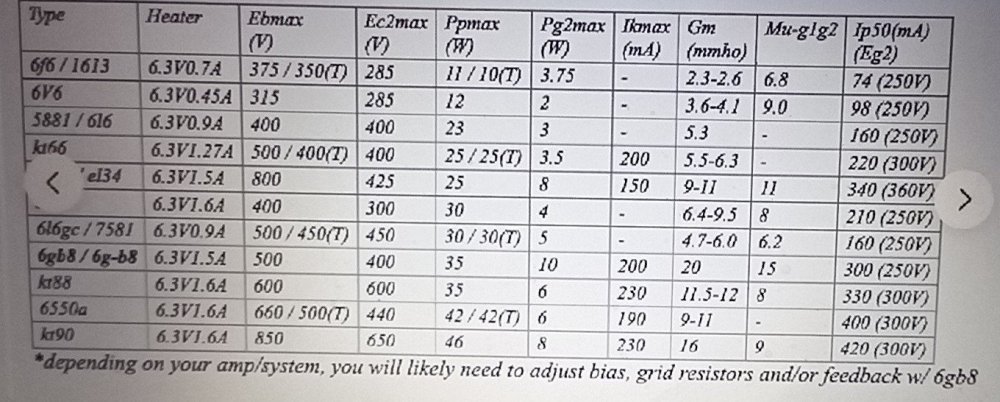

Константин , да  суть вопроса в том , аналог это или все же нет , по отношению к el34 / 6ca7 ? в частности у нее такое же выходное сопротивление  , т.е. вых трансформаторы под эту ламу если мотать , такие же как и у el34 ?
Вот такую таблицу нашел , и делаю выводы что по току лампа мощнее . но более низковольтная по отношению  к el34 /

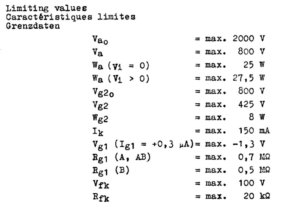

Тошиба 6GB8 очень хорошая лампа, много раз меняли в Октав, Соник фронтьерс, Юнисон рисерч однотакт EL34 на неё, город был заполнен одно время ими - один деятель добрался когда-то до зипов от электронных микроскопов тошиба 60-х в нашем универе. У вас какая-то левая таблица просто, с каких пор EL34 стала рассеивать на аноде 25 ватт?

Ну вот , хоть что то внятное и полезное услышал . То есть в  схему усилителя где на выходе стоят лампы EL34 , можно смело ставить лампы 6gb8 , с некоторой подстройкой режимов , напр смещения . ток катода , все будет замечательно работать .
Подтверждаю. Если есть возможность подстроить режим, то 6G-B8 очень даже хороша.
