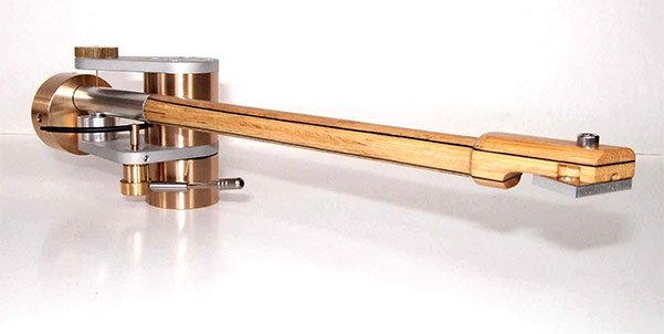

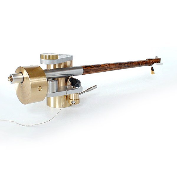

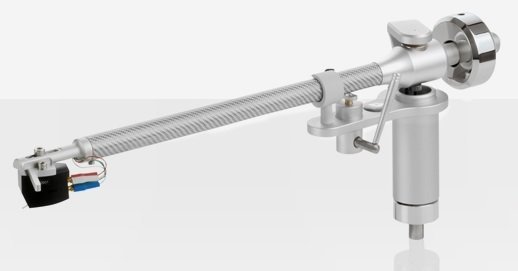

Для меня самый красивый тонарм, скажем в 14-16". Пока не поянл в чем разница или плагиат от Шредера тонарма.
Products_Schroder_Reference_SQ_1_600x600.jpg.64f7f03f767e0c78abe2545fb56e3022.jpgschroder-ref-007.jpg.4ef961206a1a9c77fc6bd240abf1ba4a.jpgunnamed.jpg.bd5bff495a64a00324544eaca652b14e.jpg2222.thumb.jpeg.ba193cacae5a9f37c708a9ed6a07b73b.jpeg

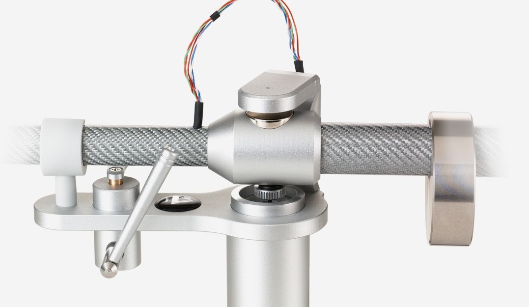

а здесь вообще парит в магнитном поле, но опасно что бац заденежь и алмазный кантилевер в дребезги, но вид просто кайф
или тонармы кларифи не плавают полностью в поле магнитном?
Вообщем красиво для менzя, но сколько слышал от всех, я про верхнии фото, что ужас и плохо играют. Но сделать хочеться руки чешуться. Пока купил разных пород дерева заготовки для тонарма и думаю как просверилить, начал чертить в 3д детали...но как то медлленно всё и ничего токарю еще не дал

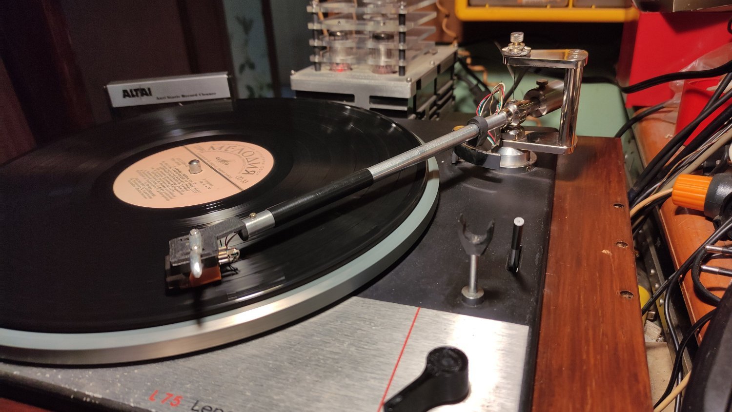

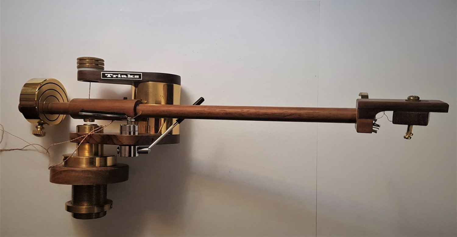

Очень оригинально, и подъем остался.
1)Антискейтинг во всем диапазоне корректно работает?
2)Как раситывали эфективную массу трнарма? И вообще, как ее измерить то?
3) что за нить ? Есть ли в рыболовных изьчего сделать?

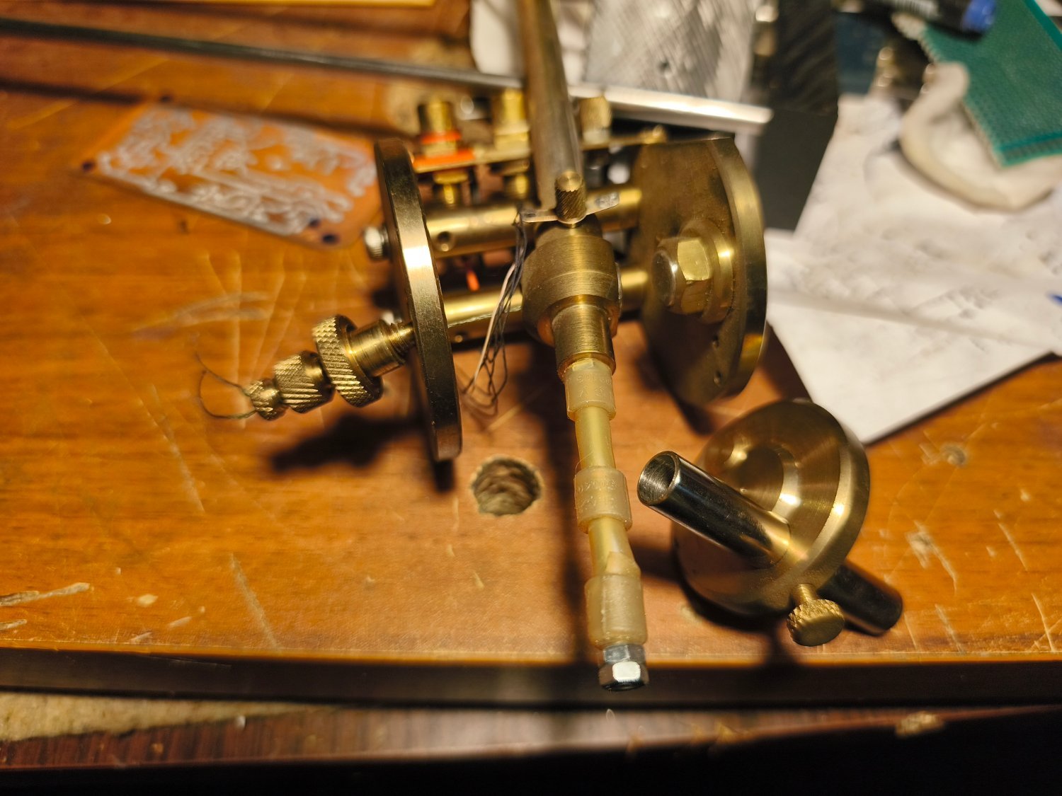

Поскольку не  умею,то и не считал особо ничего. Отмерил трубку чтобы как ленковский тонарм длина,а дальше уже противовес подогнал.Антискейтинг за счёт скручивания двойной нити.Поговаривают,что не лучшее решение,но проблем я не заметил. Нить кевлар у рыболовов и раздобыл. Вот точка крепления нити в трубке возможно и не совсем правильная.По центру диаметра трубки.Возможно и надо выше-ниже хз????
Великолепно, а как магнит крепили снизу тонарма? Прогоняли по какой нибудь тестовой пластинке? Можно попросить больше фото самого узла подвеса в сразных стороно ракурсов.

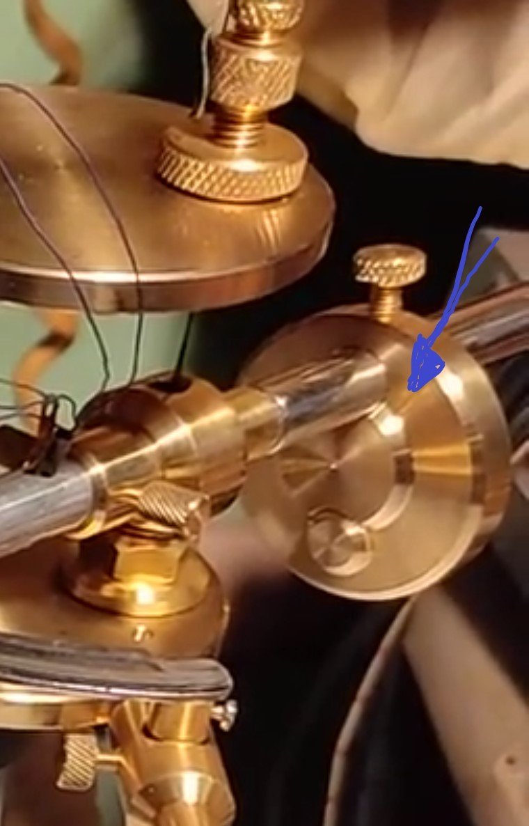

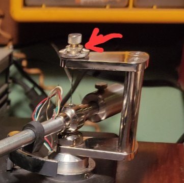

Верхний болт это натяжение по высоте тонарма , т.е регулировка магнитного поля, а средняя гайка что указал стрелкой это антискейт регулируется. Нижняя проставка просто, где вращается средняя гайка?
А как азимут регулируете? Видел у многих груз задний просверлен не по оси и им регулируют, у вас вроде по оси

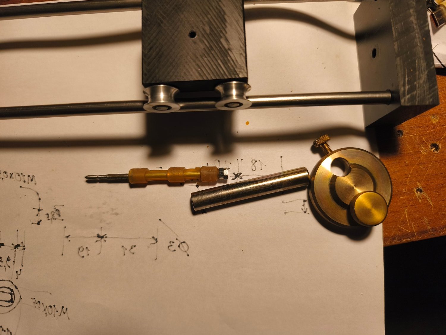

Странно, писал и исчезло? Подскажите как магниты крепили? Второй ролик автостоп супер. Можно понаглеть и попросить чертежи лифта второго ролика? Мой поклон вам

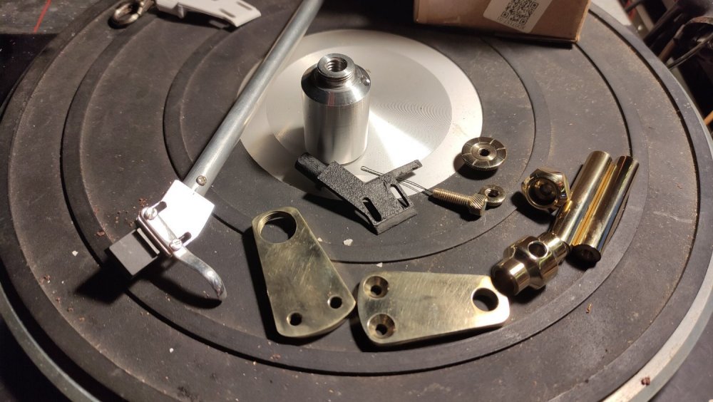

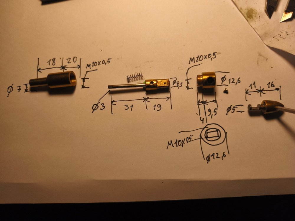

Магниты просто на секундный клей в отверстии .Только надо с первого раза правильно быстро вставить,не перепутать полюса и пальцы оторвать.:smile-03: Чертежи микролифта или автостопа ? Я чертежей почти не делаю,так эскизик на бумажке разве.Станки свои и походу само в голове рисуется.Уточните ,нарисуем.
7 часов назад, Agats сказал:
Винтом выставляется зазор между магнитами, маленькая гайка контрит от откручивания и последняя свободно крутится в основании,позволяет скручивать нить для антискейтинга. Шелл крепится к  винтиком в поперечном пазу трубки,позволяет в некоторых пределах регулировать азимут.
Благодарю за фото и разъяснения, микролифта, был бы благодарен вам. Очень красиво все.  phca cobaka inbox.lv
Там всё просто,размеры почти от балды. Центральный шток из привода CD ,пружина от шариковой ручки.Квадрат можно не делать,если как у SME3009 скобу на трубке сделать или ещё каким образом от проворота по оси зафиксировать. Плавность хода демпферной смазкой обеспечивается,тысяч 200 единиц вязкости.IMG_20260202_201056.thumb.jpg.9979e965af85e00a50f5a12d9818bcbe.jpg

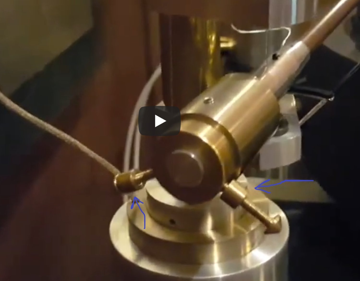

здесь мужичек подкручивал грузики указанные синими стрелками и тонарм уходил то в право, то в лево, не подскажите его идею, у него так же видно что и нить подвеса тонарма можно  закрутить, дополнительная помощь антискейтингу? не хватало нити закручивать?

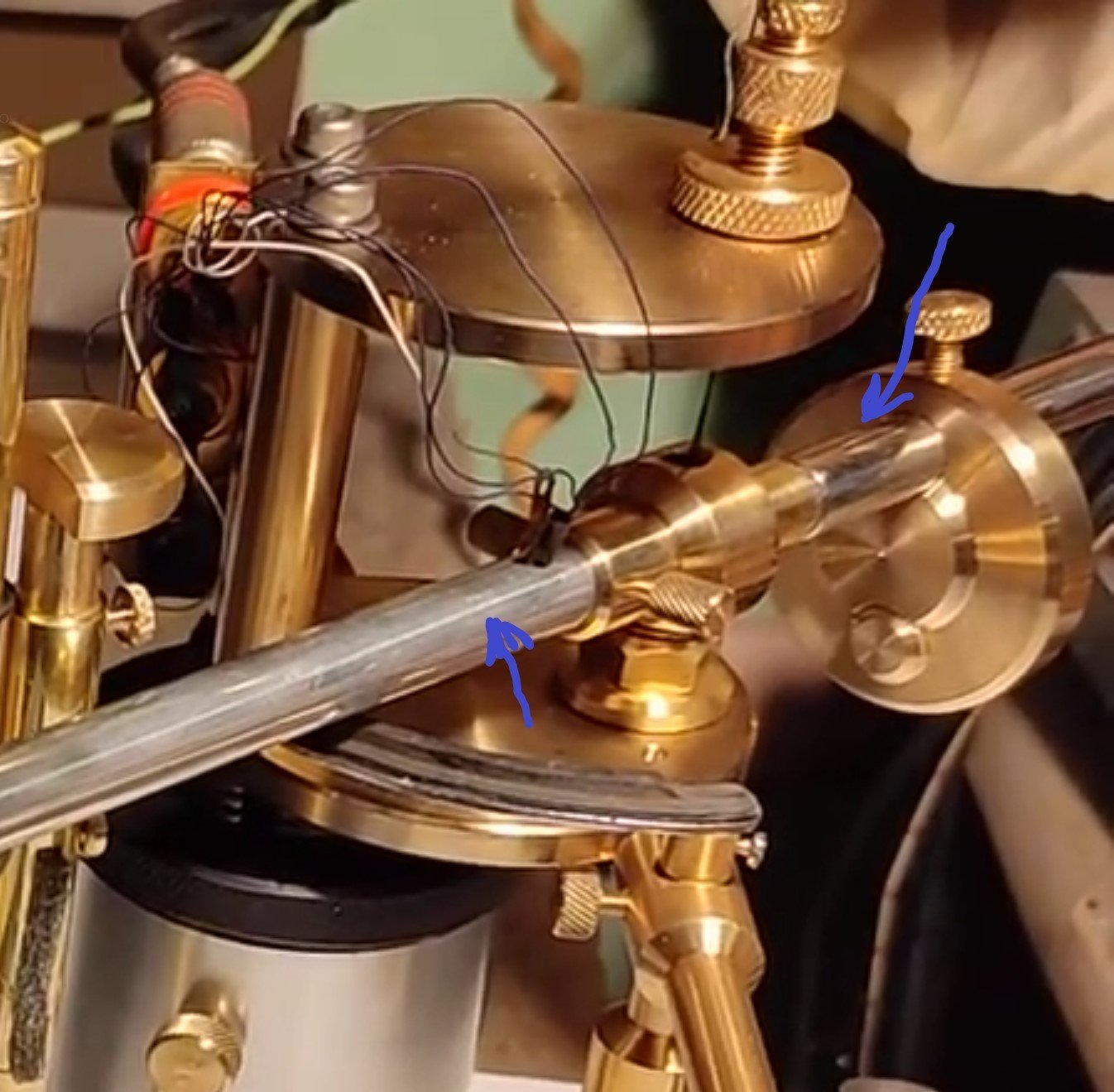

и еще, у вас трубка насквозь идет и на противовес, или из двух частей состоит тонарм, если из двух, то почему разделили?
выглядит что это разные трубки и трубка тонарм идёт только до винтов крепления, а вторая трубка где вешается противовес вставляется с противоположной стороны, так ли это и почему? Благодарю вас
На резонансы ненужные влияет.Так сделано на многих тонармах. Противовес висит на мягких резиновых демпферах.Ось ещё проходит дальше и служит подвесом для нити.В результате нить получается двойной и хорошо реагирует на скручивание. Но тут кроется небольшой недостаток.Если антискейтинг регулируется эксцентриковым противовесом ,то постепенно трубка проворачивается на демпферах и регулировка уходит.Надо приклеивать намертво или специальные резинки с упорами выдумывать.И при смене головки уж очень муторно это всё настраивать по новой.
Вас понял, тонарм из двух частей как бы, задний хвостовик трубка ( видимо цилиндр ..стержень, раз не полый) с противовесом отдельно. И как понял все же  лучше на нити делать антискетинг. А нить голая проходит сквозь тонарм трубку, в  отверстиях не перетирается,  или что под нить проложено, или одетотна нить что то, и тогда в трубку вставляется?
