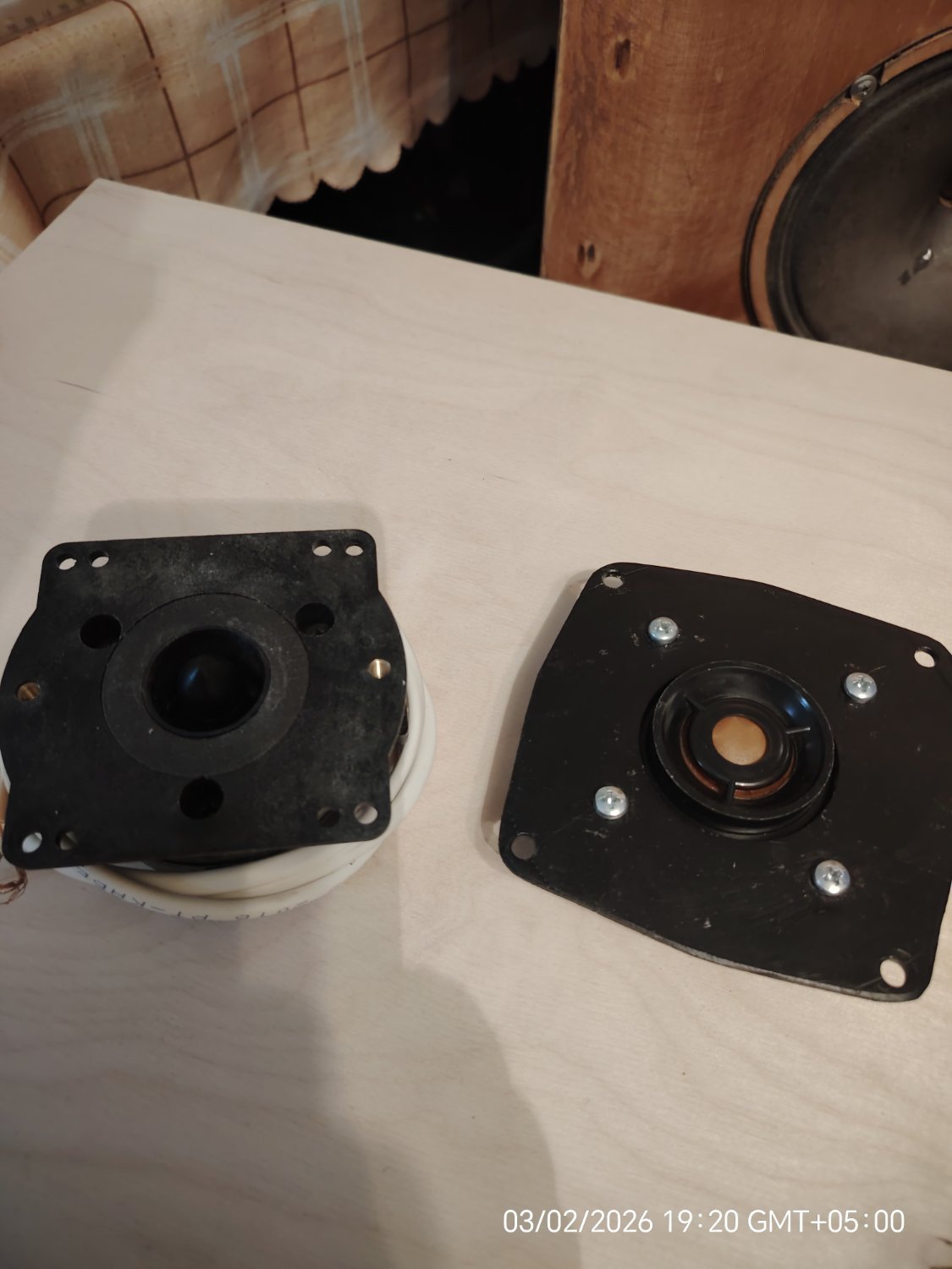

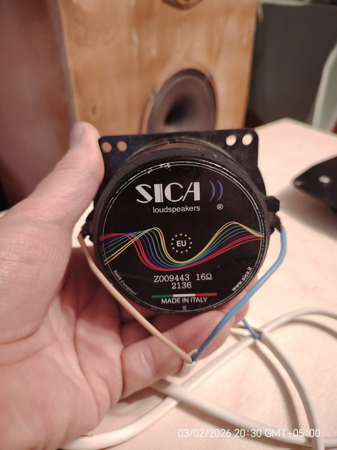

Так как нч и сч у меня с высокой чуйкой,то у меня были затруднения с подбором вч динамиков.Из домашки я ничего не нашел за приемлемую цену.Стал смотреть рупорные динамики.По итогу я приобрел SICA с подходящей чувствительностью и приемлемой ачх(по паспорту)без рупора.Когда они приехали то увидел одну особенность корпуса динамиков-там по сути небыло фланца.Есть крепежные ушки,но что бы установить их за подлицо,пришлось бы фигурно выфрезеровывать под них и потом сажать это все на герметик.Но дело в том что я раскрой всех панелей заказывал и все фрезеровалось,в том числе и отверстия под динамики ,на станке с чпу.Конечно,можно было и выфрезеровать фигурные отверстия,но я не хотел герметить щели по бокам,и мне пришла идея сделать чтото на подобие рупорка в лицевой панели колонки и прикрепить их изнутри.
Вот что у меня получилось в итоге.Но сегодня я вспомнил как однажды делал переходные фланцы для другой АС,в которую устанавливал динамики меньшего размера.

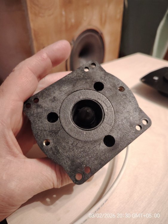

То что слева это SICA,то что с права это маленький писч с переходным фланцем.Так вот.А что если сделать такие же фланцы и для SICA?Но тогда надо будет резать лицевую панель .Это конечно не проблема.Вопрос в том-на сколько будет влиять рупорок на звук?Если будет влияние отрицательное,то может все же сразу сделать фланец?Делить с СЧ буду в районе 3кГц.
Нормальное фото этой Sici можно,так яснее будет.

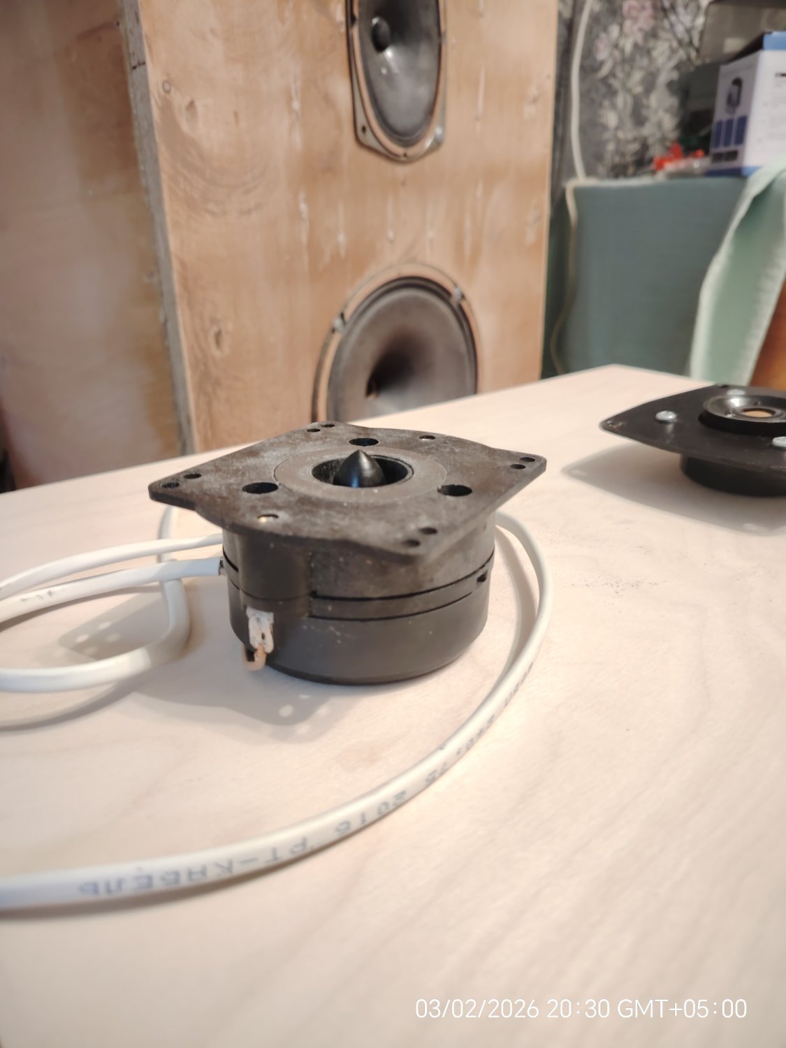

В общем вкрутил я один вч внутрь динамика к рупорку а второй включил просто поставив сверху на колонку.Послушав и измерив чем мог(уши и рта анализатор на смартфоне),пришел к выводу что надо делать фланец и использовать без рупорка.
Я понимаю что все эти шаманства практически неочем,но у меня нет другого выбора.На основе услышанного я пришел к выводу,что без рупорка пистчик играет ровнее и громче,но уступает по направленности(более узко излучение).С рупорком же направленности практически не ощущается,но он теряет почему то в дцб и на более высоких (от 10кгц и выше) есть спад.
Блин,но с рупорком играет как то теплее...:smile-61:.Но чувствуется нехватка воздуха.Ппц,совсем запутался...
