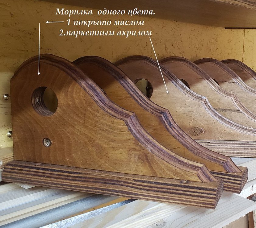

Акриловый паркетный лак - абсолютно бесцветный, даже предварительное морение остаётся фактически в тон, ничем не пахнет, можно дома в комнате спокойно использовать.
Пользовался всякими лаками (акриловый для паркета, если покрыть паркет то вообще не о чем, Лучше не ходить и не мокрой тряпкой протирать). Для мебели лучшего, чем шеллак нету. Но с ним много заморочек. Зато дерево под ним играет. ( У Фёдора Жильцова есть уроки) Фанерные торцы  заклеиваю этай же фанерой сняв один слой с фанеры. Фанера 4/4 ни о чем. Там в листе хлам если распилить и посмотреть.
ПС. Насчет морилок. Сделал себе пробник с разными морилками, подписал, все водные за несколько лет выгорели, на растворителях держатся, но не всегда дают тон которого хотелось, особенно по сосне.
