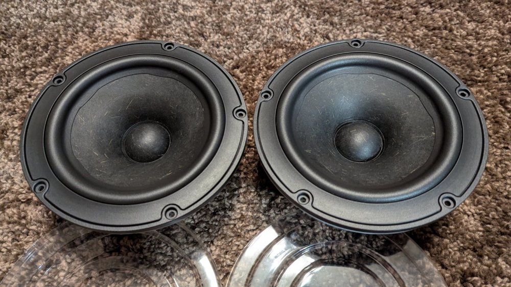

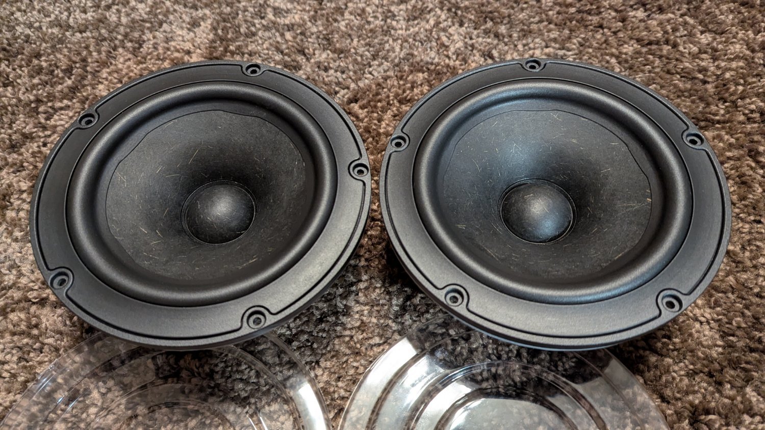

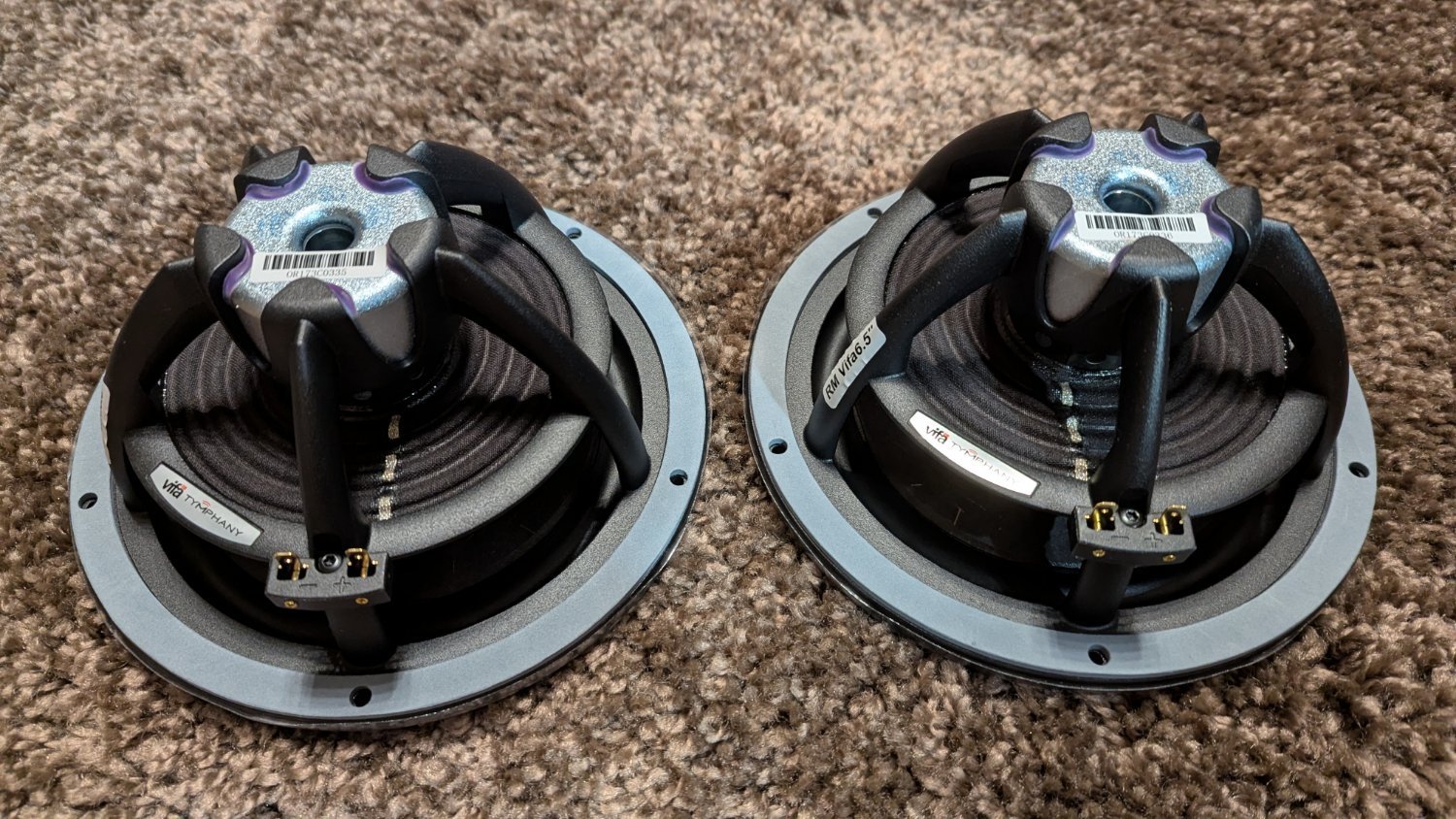

По качеству из Китая, мнения разные конечно. У них есть магазины с хорошей репутацией, а есть и так себе. Но вот пришла пара Vifa NE180-08. Сделаны неотличимо от старых из "эстонского магазина" параметры тоже на уровне тех самых старых. Резонансная частота выше на пару герц, но подозреваю это с прогревом будет в паспортных пределах. Дождусь пищалки и буду на них полочники делать.

Vifa NE180-08. имееет чувствительно 86-87дб,что для  лампового  однотакта будет очень  мало, опять же будут  ограничения в использовании его с SE УНЧ (если он только не на ГМ-70). Или достаточно мощным  двухтактом. Резонансная частота также относительно высокая,хотя с виду сделан не плохо.

Ну это смотря что слушать, как слушать, в каком помещении и на каком усилителе. Мало однотактника? А что мешает сделать двухтактник? Помнится на однотактнике 6П31С в триоде, у меня очень здорово играли колоночки с СканСпиком 8535 на низу(86дБ). Просто сказочно играли... :smile-29:  Так что не будем делать скоропалительных выводов.

Даже без сравнения с оригиналом, параметры очень хорошие. С прогревом ( на ограниченном розовом шуме) резонанс и добротрости заметно понизятся. Думаю очень приличная пара будет...

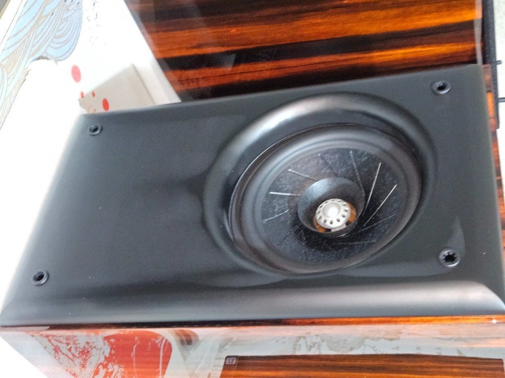

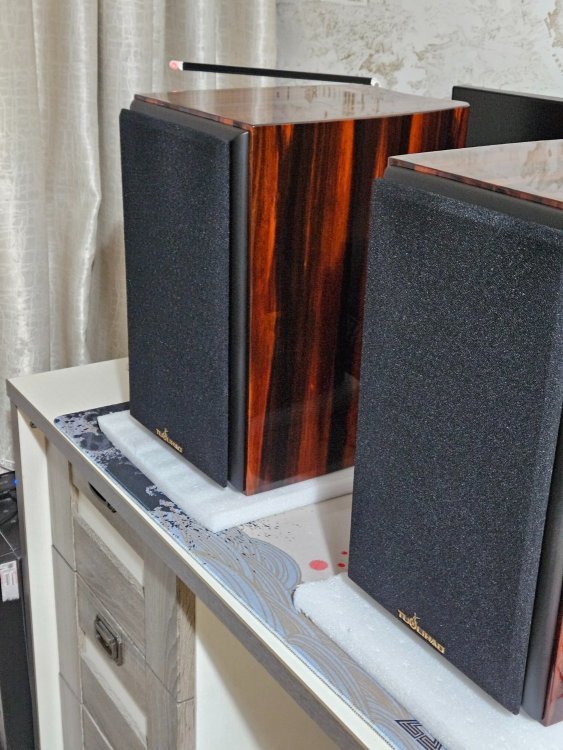

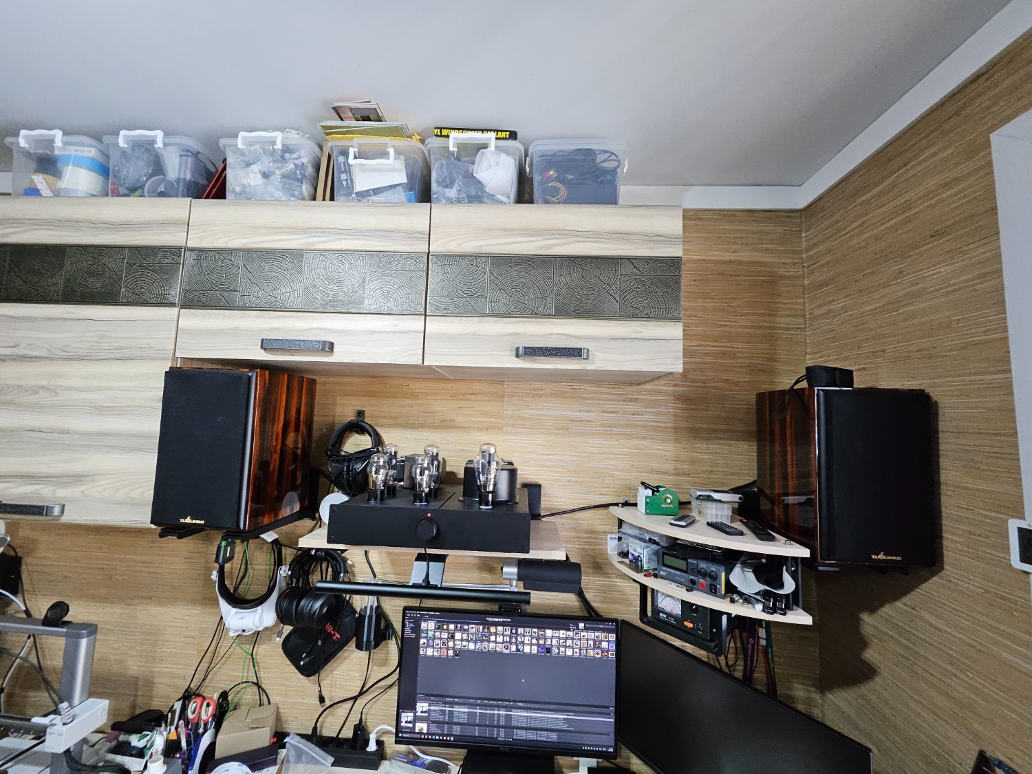

На Сахалин ехали ровно 40 дней и ночей, упаковка отличная, двойная, с жескими углами, в общем повезло, приехали в идеальном состоянии, выглядят в реале так:
Из чего корпус достоверно пока не знаю, на стук дерево, весят по 12 кг, полировка и вообще внешний вид очень достойный. Хотел снять сзади порт фазика, посмотреть посадочное окно, не смог подобрать отвертку на шурупы, они нестандартные, очень тонкие и не глубокие грани, поэтому пока оставил эту затею, жалко царапать.
Сегодня колонки отслушал, мнение не однозначное. В целом мои текущие HECO играют ниже, на новых ШП как бы не хватает низов, но верх и серединка очень хорошие, сцена строиться очень натурально, особенно на вокале, артист поет прямо перед тобой и закрыв глаза это хорошо ощущаеться. Послушал на однотактнике МАГ и на китайском интегральнике, на китайце есть тембра покрутил немного, низа появились, но все равно низов как бы не хватает. Теоретически так и должно быть, HECO заявленный низ, который они реально отыгрывают 32Гц, на ШП 48Гц. В общем не сказать что я растроен, но пока не в восторге :smile-55:Слушал с ноутбука через китайский ЦАП Topping, он по умолчанию проигрывает моему основному IFi, да и мой SE на 2А3 играет несколько по другому,так что это пока все относительно. На выходных подключу новые ШП на выход моего основного усилителя, посмотрим что получиться, пока так :smile-59:
Говорят динамики нужно еще некоторое время разминать, потом они могут заиграть по другому, но не всегда лучше чем в начале :smile-03:
Сегодня я пол часика послушал свои HECO и поставил на их место Китайские Q8, переключил усилитель с 4 на 8 Ом...и стало по другому. Появились низы, отчасти за счет особенностей места установки и другого усилителя, это немного другие низы, на HECO было больше агрессии. Звук тоже другой, сначала было немного непривычно слушать давно привычные треки, а потом понял, что слышу больше деталей. Часик поперебирал композиции, которые хорошо знаю, интересно было послушать новую версию их звучания, и мне понравилось. Они лучше играют на низкой громкости, HECO  на определённом низком уровне начинали играть глухо, Q8 играют одинакого практически до уровня слышимости. В общем на моём любительском уровне я доволен, колонки не только отлично выглядят но и на мой вкус хорошо играют. Понимаю, что это сейчас в том числе положительные эмоции от новой покупки, но обещаю через некоторое время поделиться отрицательными, если они возникнут :smile-09:
Мое резюме: качественные колонки для ограниченного пространства под лампу, собственно для этого они и покупались...но только не за те деньги, которые за них сейчас просят...
