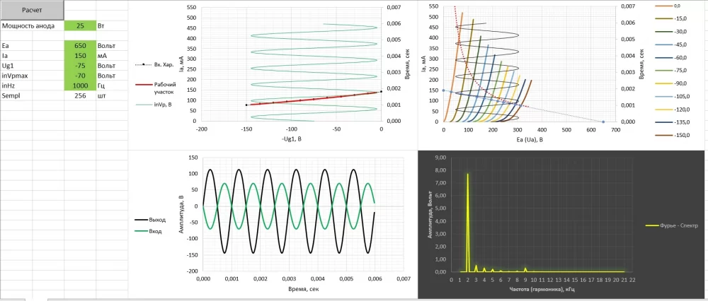

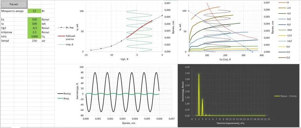

Друзья, очень приятно что мой посыл был услышан... И такая полезная тема пошла в жизнь.... У меня были попытки оформить эти знания в виде программы... Возможно с учётом вашего участия получится доделать данную программу...
