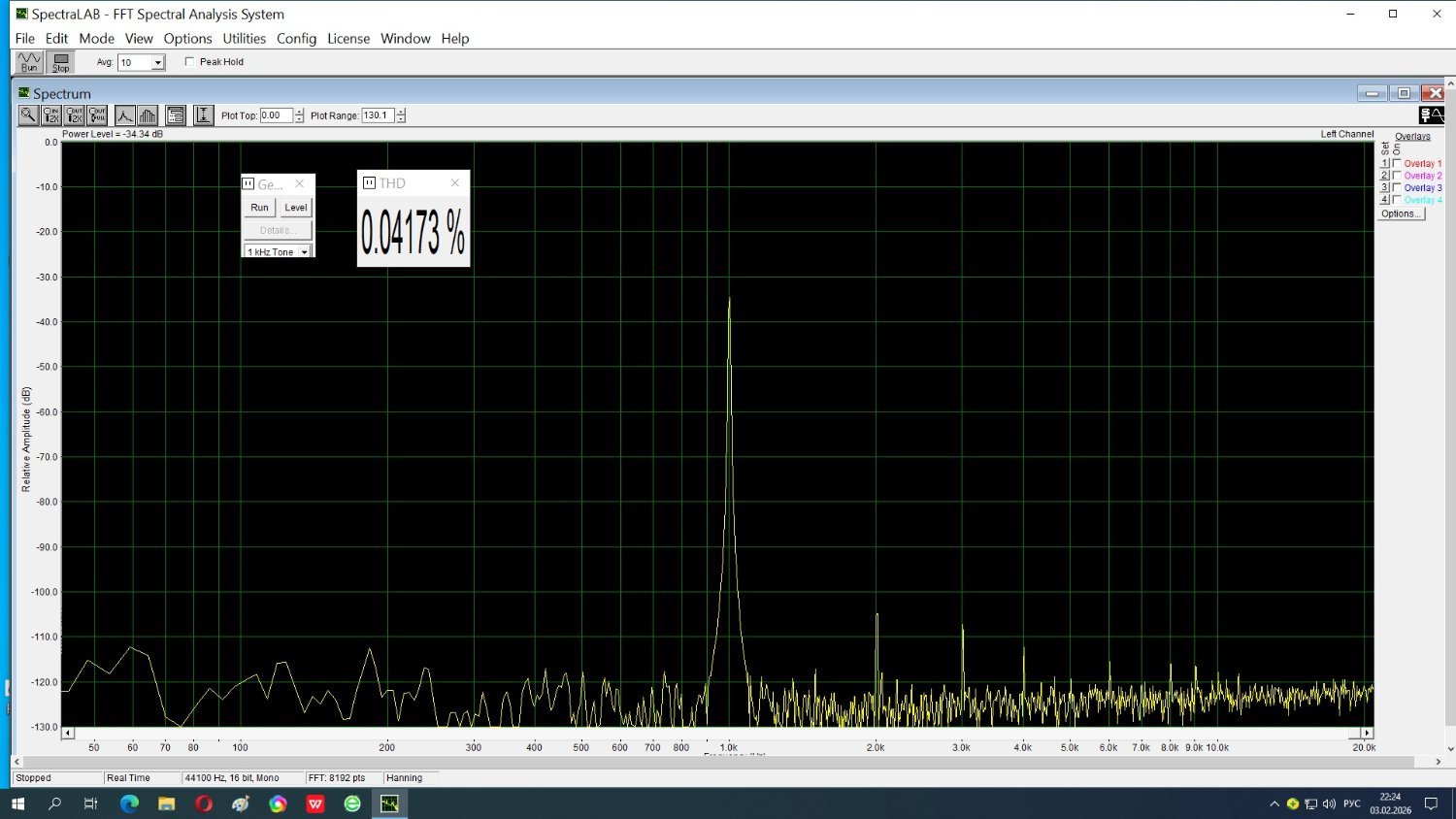

После замены оказался свободным выходной на ОСМ-016  3250/153, подключил его к SE SRPP ЕСС85-6п36с в триоде. Питание драйвера 390в, 6п36с-300в 60-70ма. Rвых ус-ля 1,33ом, на 18кгц есть завал 2дб.
Первый спектр- с авт см-ем, звучит чистенько, но вау нет. Перевел в комбинированное см-е, анодное изменилось, спектр другой, звук сочней, но все равно звучит как строевая песня. Как итог вернется на свое место в шкафу.
