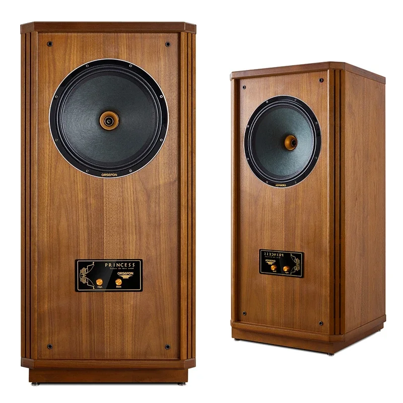

Современная акустика с хорошей чувствительностью тоже есть..... Например Российских мелкосерийных производителей и среди авторской акустики......
 Есть кстати и очень неплохая китайская акустика - клоны известных марок....... Только вот на нормальную акустику ваш бюджет маловат.
https://aliexpress.ru/item/1005008718129652.html
115 т.р.
Вы извините , но похоже не внимательно прочитали .
3х полоска , полочники .
А по ссылке ширик в гробу , 300 ват мощности , и с чуствительностью как у s90 .
Хороших напольников у меня и так несколько пар .
И то что китаец написал про чуствительность , более чем уверен цифра не соответствует действительности .

НЕ ширик -а двухполосный коаксиальный динамик, к нему супер твиттер и будет вам трёх полоска.
Эти динамики есть в продаже отдельно можете посмотреть их параметры по чувствительности...
Но это только для примера  - у китайцев есть клоны почти на любую популярную акустику. Выбирай не хочу.
