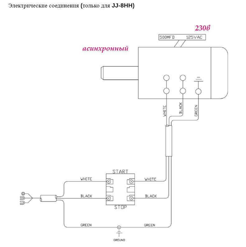

Имеется станок JET JJ-8HH-M Фуговальный станок с валом Helical 230 В
https://www.jettools.ru/catalog/fugovalnye-stanki/jet-jj-8hh-m-fugovalnyy-stanok/
Электрика в доме работает через стабилизатор Штиль  IS8000 , на выходе выставлено 222 вольта.

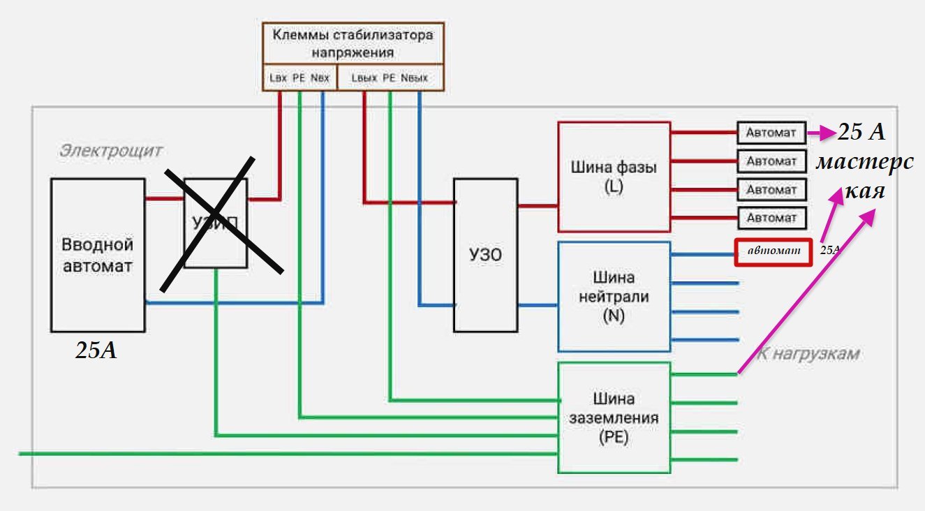

Схема подключения в доме:
Схема станка
Модель: JJ-8HH-M Ширина строгания макс. 203 мм Размер стола 1785 x230 мм Высота стола 850 мм Размер упора  1010 x 120 мм Диапазон наклона упора  +45°/90°/45° Глубина строгания макс. 3 мм                        Количество ножей  36 твердосплавных пластин Диаметр ножевого вала 74,4 мм Частота вращения вала  без нагрузки 5360 об/мин Вес 187 кг Параметры сети   230 В ~1/нейтраль/заземление  50 Гц Потребляемая мощность 2100 Вт  S1                          Выходная мощность 1500 Вт   S1 Опорный ток 9.0 A Удлинительный провод (H07RN-F): 3x1,5 мм² Плавкий предохранитель 16A

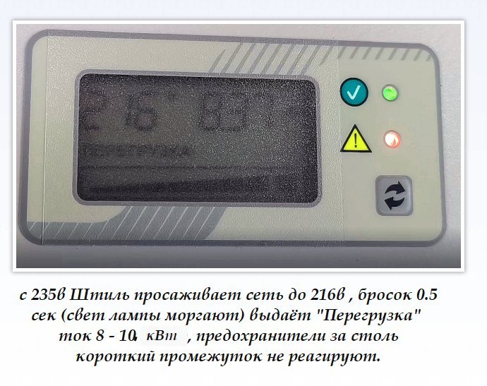

При включении бросок тока на 0.5 сек. составляет от 8 до 10 кВт,

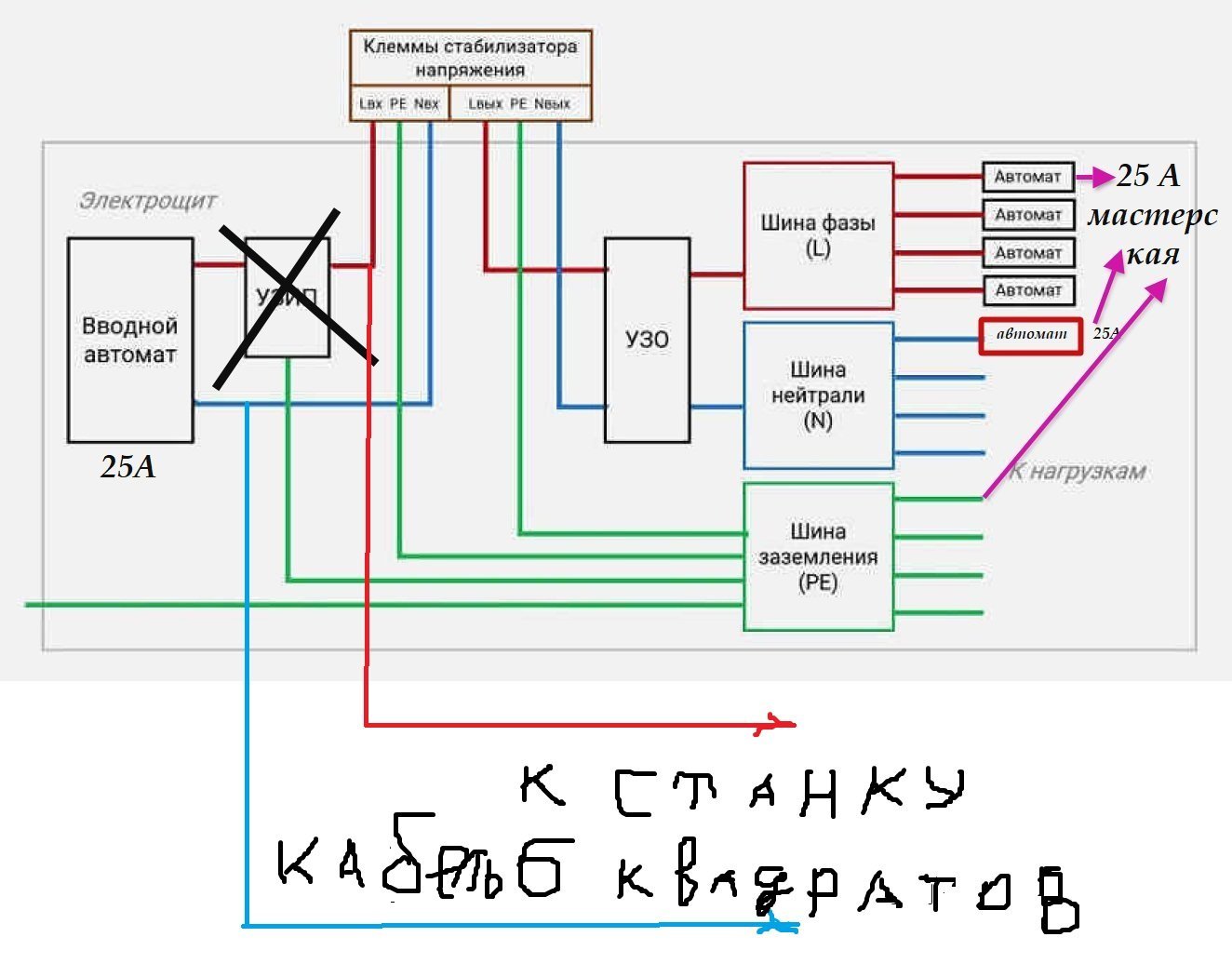

запитку станка попробуйте как Я дорисовал и обязательное условие кабель от вводного автомата до станка как можно короче ...
Электрощиток расположен в доме, а мастерская стоит в 6 метрах от дома , т.что "короткий путь" не выйдет.
Собственно Штилевский стабилизатор для того и брал, что бы на выходе получить 220...222 вольта, т.как напряжение скачет, особенно осень-зима (когда народу в СНТ уже немного) до 255..260 в . И самый короткий путь не устраняет бросок тока при включении, а именно его и хотелось бы сгладить, насколько понимаю, горят движки именно в момент включения (как лампочки:smile-59:), при работе потребление совместно с вытяжной установкой в районе 1.5.....1.8 кВт всего, что вполне экономно.

Меня не моргание лампочек беспокоит, а большой бросок тока в движке - мне же предлагают перебросить подключение минуя стаб.... Чтобы вместо 222 вольта заполучить в какой то момент 260 и ещё бОльший бросок тока..... Не понимаю.
Написал же - мастерская в 6 метрах, и какой здесь смысл в коротком пути?
 От столба к дому провода с палец, внутрь дома завел  10 квадратов (это при моих дозволенных 5 кВт потребления  всего).... из щитка на мастерскую идёт 6 квадратов, в мастерской  разводка 6кв. и по 60см к розеткам 4 квадрата (иначе клеммы не закрепить) - к каждой розетке (керамика) свой провод.
п.с. Может не допонимаю чего?
Пояснить можно? Спасибо.

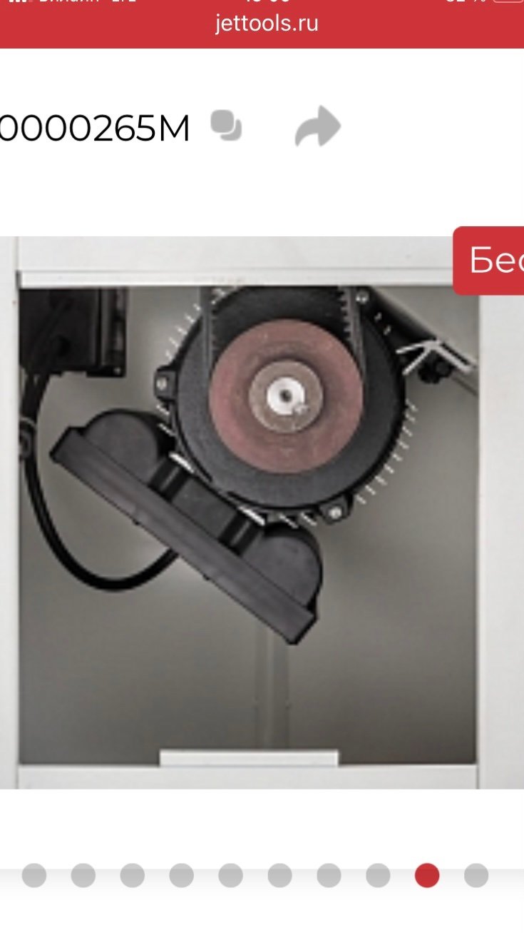

Ну, Немой прав отчасти , нагрузку надо снижать при старте. Ремень нынче можно не скидывать, просто поставить стартер паралельно , с обгоной муфтой, автомобильный и обеспечить задержку для двигателя. Болванка с ножами тяжелая , момент пусковой у нее большой.

А пусковой Сп получается подключен постоянно, если да то емкость для Сраб с избытком, вот он и горит от этого. Надо Сраб подбирать и другую схему городить.

Ну, Немой в прав отчасти , нагрузку надо снижать при старте. Ремень нынче можно не скидывать, просто поставить стартер паралельно , с обгоной муфтой, автомобильный и обеспечить задержку для двигателя. Болванка с ножами тяжелая , момент пусковой у нее большой.
Я не Фломастер к сожалению, да и курочить новый станок, который ещё на гарантии......Станок не из того, "что было под рукой", скорее можно рассмотреть варианты с доп. нагрузкой (или понижением вольтажа) до розетки с вилкой подключения...., но хотелось выслушать в первую очередь тех, кто имел дело с подобными фуганками - почитаешь темы, электриков на форуме много, возможно есть ещё идеи?
2 минуты назад, Сергей А сказал:
Одеть сухое сцепление на вал? :) от мотоцикла например.
