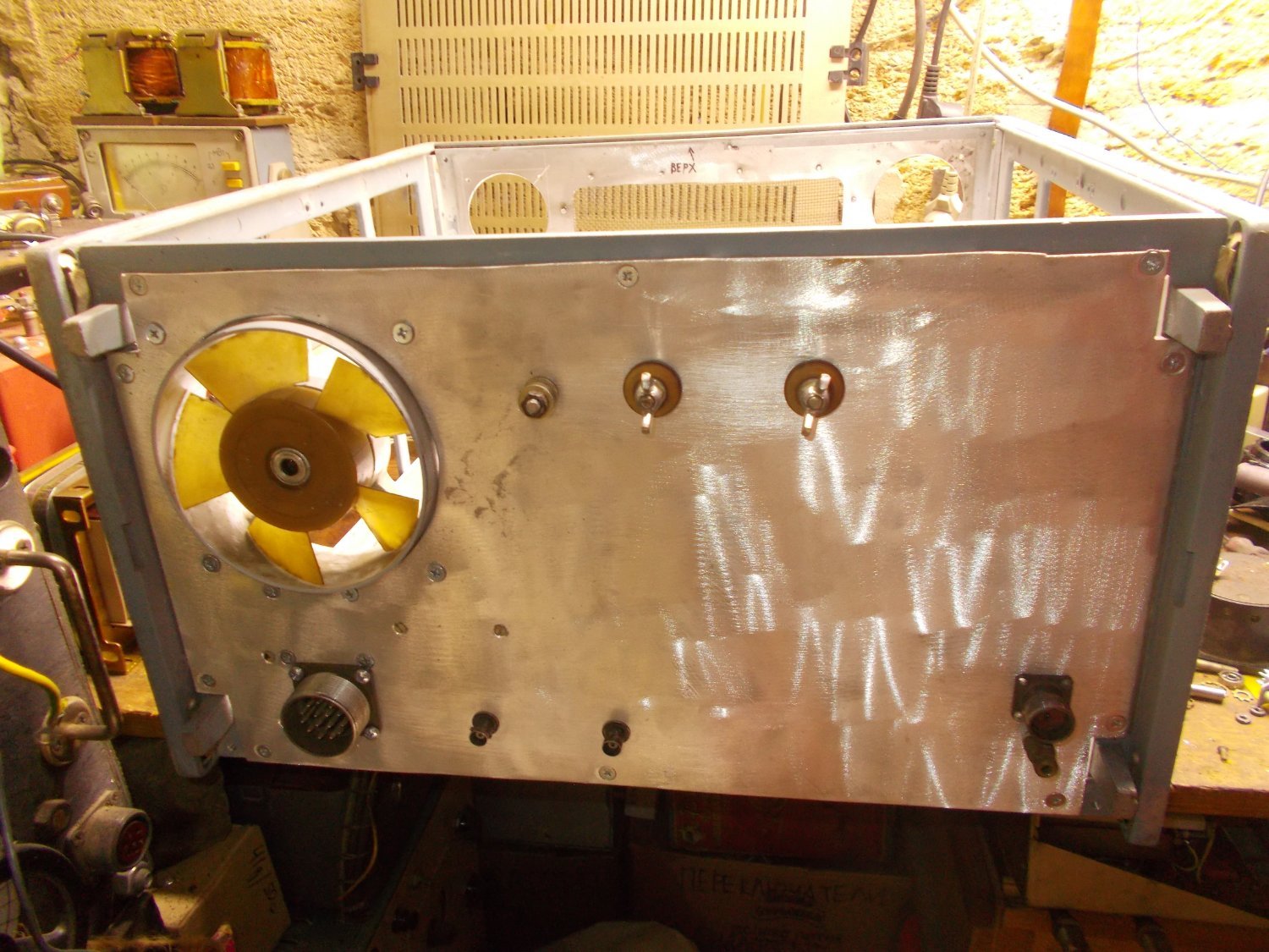

Компьютерные вентиляторы не рассматриваю, так как им требуется 12 вольт постоянки, из-за которых неизбежно появление диодного моста в усилителе, что разрушит основную концепцию))) Ну и кроме этого ещё и импортная пластмасса появляется... Так что будут только советские вентиляторы на 220В. Меж тем в первом приближении готова передняя панель блока выходного каскада, дальше надо сделать заднюю панель, потом пескоструйка и порошковая покраска  всего корпуса, после чего уже можно окончательно собирать. На передней панели имеется окно закрытое сеткой для наблюдения за выходными лампами, измерительные головки, которые будут показывать напряжение и ток анода, напряжение и ток второй сетки, лампочки индикации показывающие наличие напряжений смещения, второй и третьей сеток и лампочка сигнализирующая о замкнутости цепи блокировки.
В целях защиты как выходного каскада, так и пользователя усилитель будет оборудован несколькими уровнями блокировок. Сквозная цепь блокировок не даст включить высокое напряжение при любом отстыкованном кабеле , а ещё одно реле будет замыкать цепь блокировок только при поданном отрицательном смещении на лампы, в противном случае высокое напряжение тоже не включится. При включении усилителя сначала включаются все накалы и источник смещения, после появления смещения цепь блокировок замкнется и включится реле времени задержки включения высоких напряжений (+300, +850, +3500В соответственно). Ещё надо придумать схему плавного подъема напряжения +3500В.

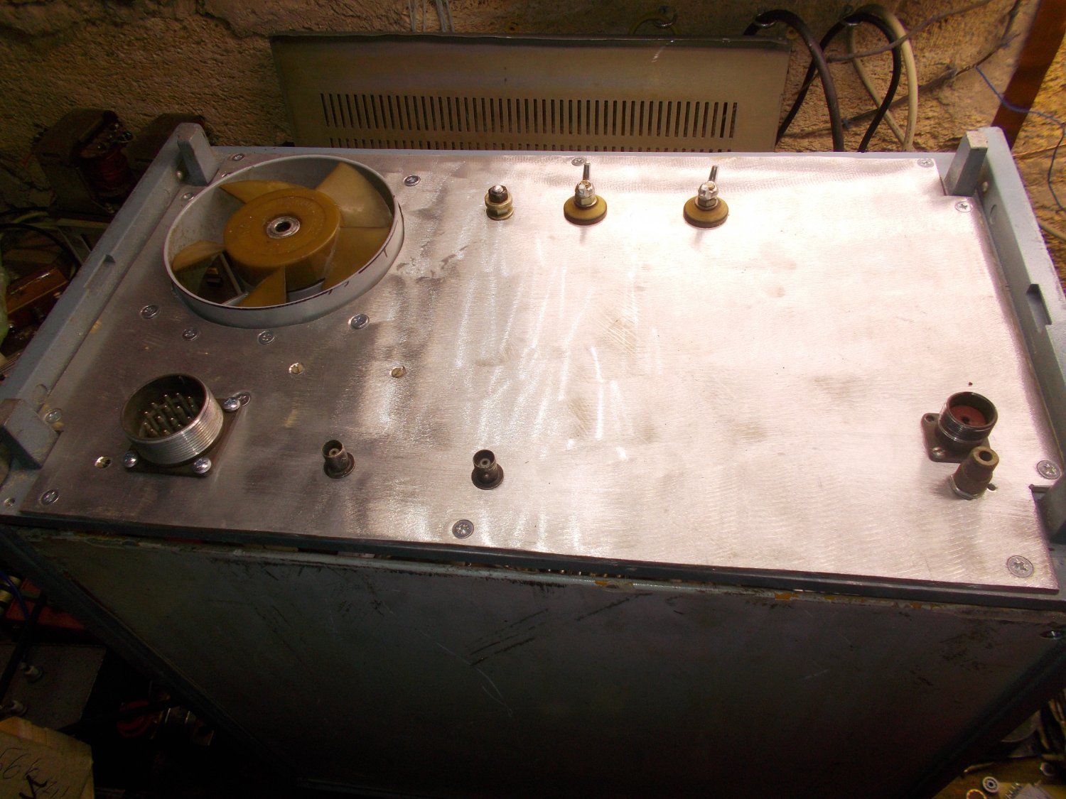

Как бы там ни было, а работа продолжается, готова уже и задняя панель корпуса выходного каскада. На ней размещены разъемы -- низковольтный, высоковольтный, сигнальные, выводы для подключения АС просто с барашками, без каких-либо специфических разъемов и ещё один дополнительный вентилятор. Теперь надо сделать ещё боковые фальш-панели и можно отдавать в порошковую покраску.

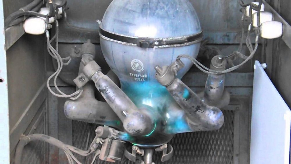

1 час назад, Юрий_Б сказал:
Самое то для высоковольных любителей:biggrin:
Да, ртутные вентили предельно красивы и готичны) Сохранились их только считанные единицы, увы( По этой причине я и выбрал ВГ-129, а не какие-либо иные газотроны.

11 часов назад, Юрий_Б сказал:
Вообще-то, подобные штуки выпускались хотя и весьма мощными, но, как правило, низковольтными. Аккумулятор заряжать - это да!
Применаялись на тяговых подстанциях, а там напряжение ого го, так же применялись для питания на радивешателных р-станций. Был у меня один на 3500 вольт 10 ампер, правда в железе, достался по программе ОСВ-2.
