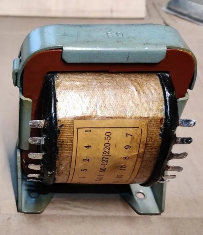

Один канал по анодному 350 В 120 мА - это 42 Вт/0,46=91 Вт (0,46 - кпд кенотронного выпрямителя) да плюс накалы - ну в упор и то если нормальный трансформатор -127/220-50 по 1976-ой год включительно.
Простите, о чем вообще речь? Там (125+13+13+125в) * 0,15а. Т. е. максимум +350в * 80ма при мостовом выпрямлении.
Да у меня все упирается в 5 вольт, достаточно мощных трансов, но там везде только 6,3...кенотрон кто то питал ИИП?
