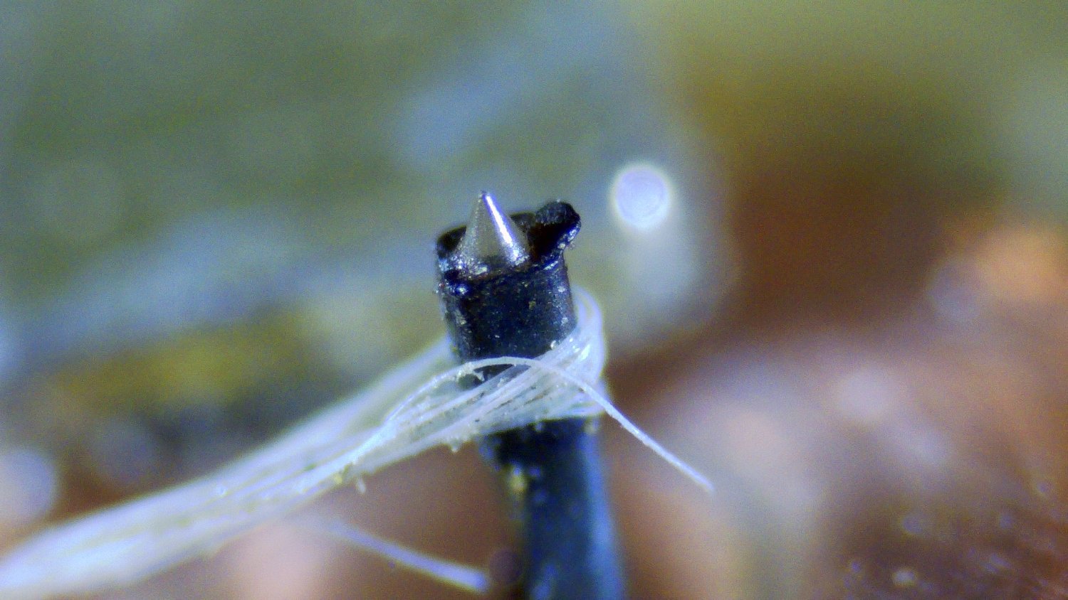

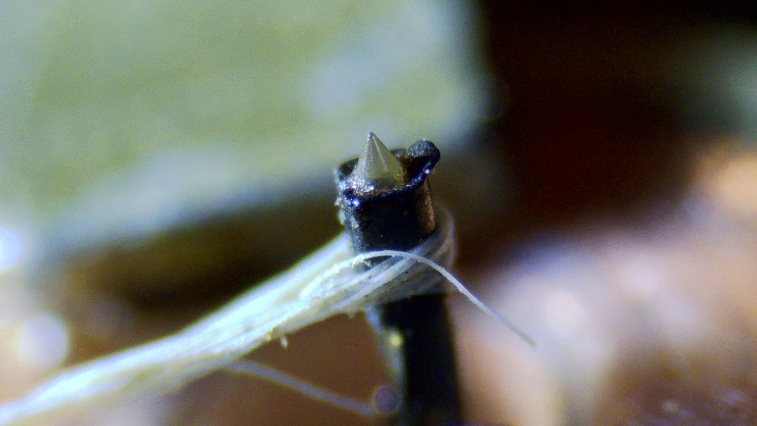

Сегодня тестировал микроскоп и обнаружил одну из нитей оборванной на Decca SH4E (эллипс). Головка эта не основная, потому думаю насколько критично и не будет ли мешать? Откусить её не могу, к сожалению.
40 минут назад, Normann сказал:
Какую модель микроскопа приобрели?
9 часов назад, lenivo сказал:
Andonstar AD210. Это самый простой и бюджетный вариант, я уверен. В идеале хорошо бы иметь матрицу на 5Мп при аналогичном оптическом увеличении. Тогда сохраним глубину резкости и получим большее цифровое увеличение. У меня теперь есть понимание какой микроскоп нужен для иголок.

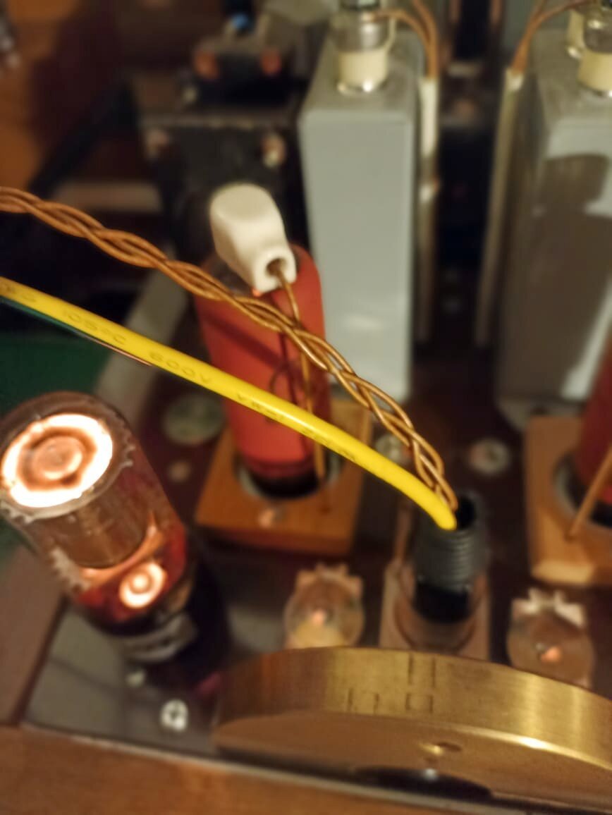

Максимально сокращаю входную ёмкость корректора. От головки до пентода без всяких экранов! Уровень внешних наводок приемлемый, на звучание влияние резко положительное!  Результат нравится. Сейчас так при Rвх=69К:

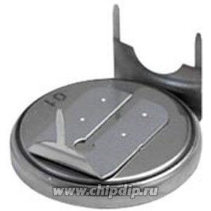

1 минуту назад, Андрей63 сказал:
Влезу, есть батарейки уже с выводами, посмотрите в каталоге  чип и дип.
Я знаю, но припаиваю свои проводники своим припоем. Это лучше, чем батарейные отсеки, но для тестирования не годилось.
Я вот про такие имел в виду.
Да, Андрей, я понимаю. Типов много, с плоскими, с проводами...

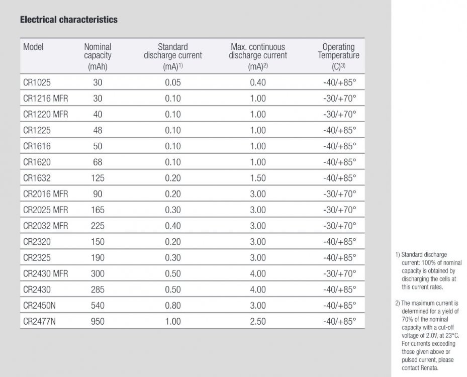

Данные по Renata CR. Интересен параметр - Максимальный продолжительный ток разряда. Для справки. Предполагаю, что и у других производителей примерно то же самое. Pulse current для этой серии CR не приводится почему-то, а вот для серебряно-оксидных 1,5В данные имеются.
Интересно было бы увидеть на Varta, но я не нашёл...
