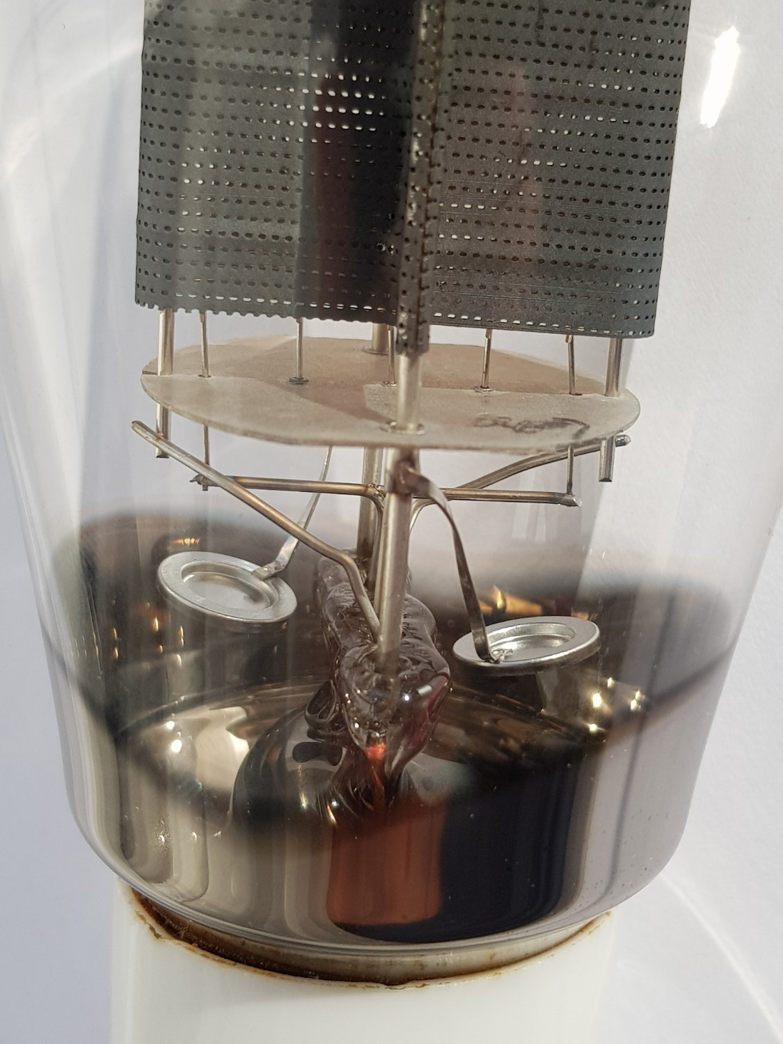

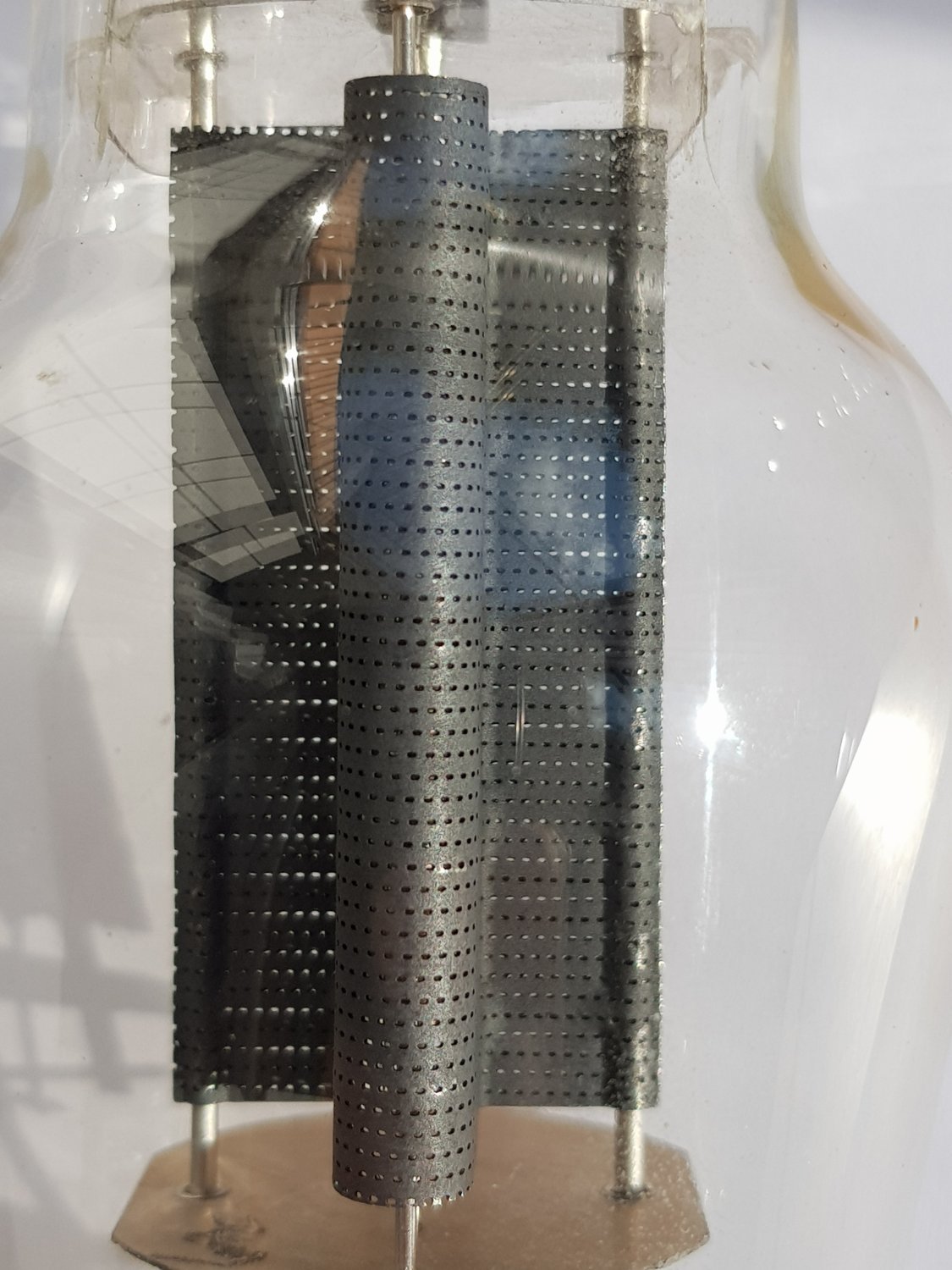

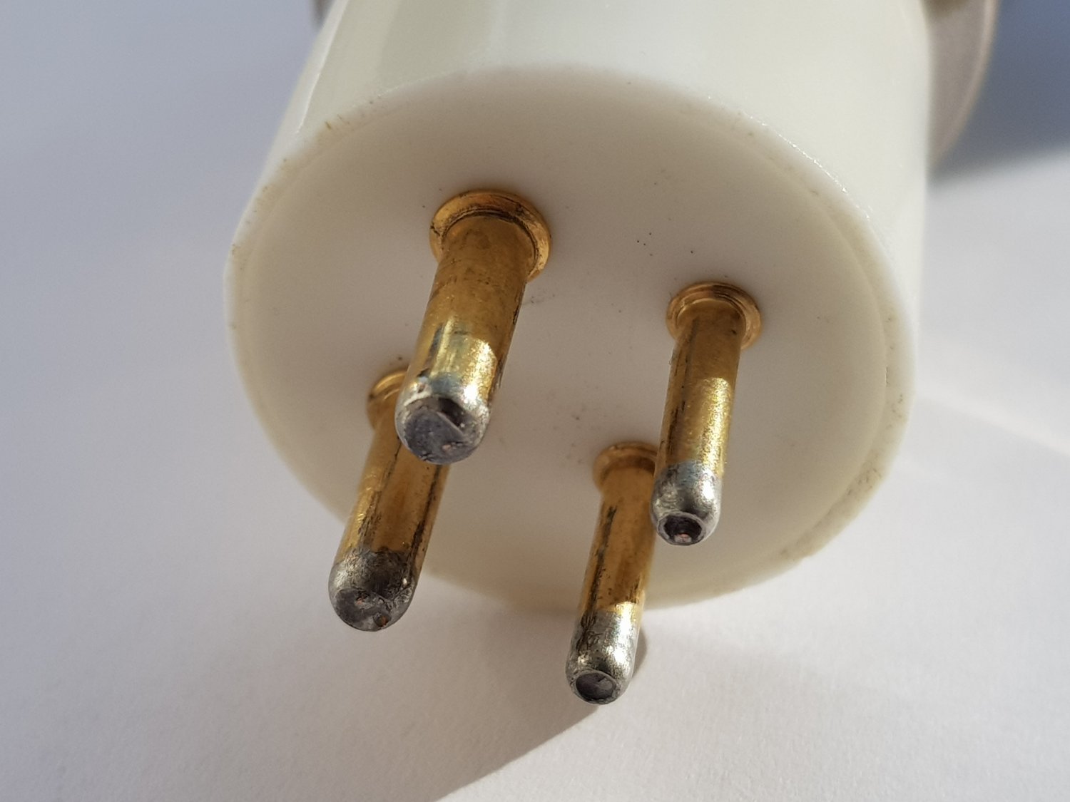

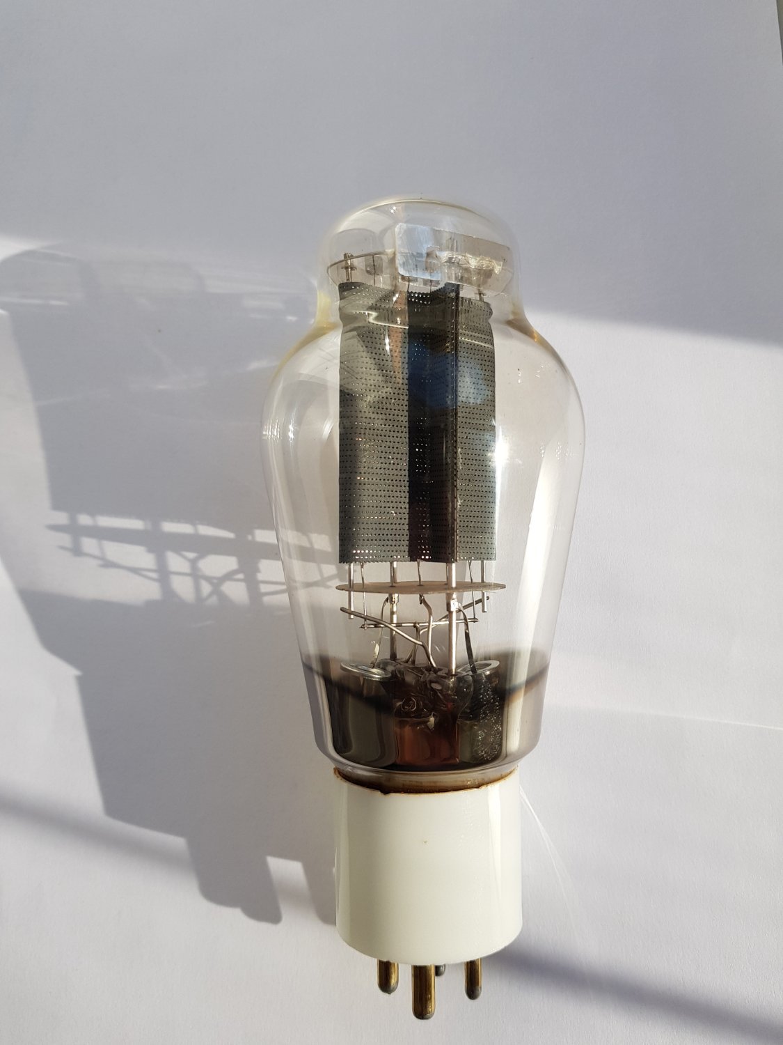

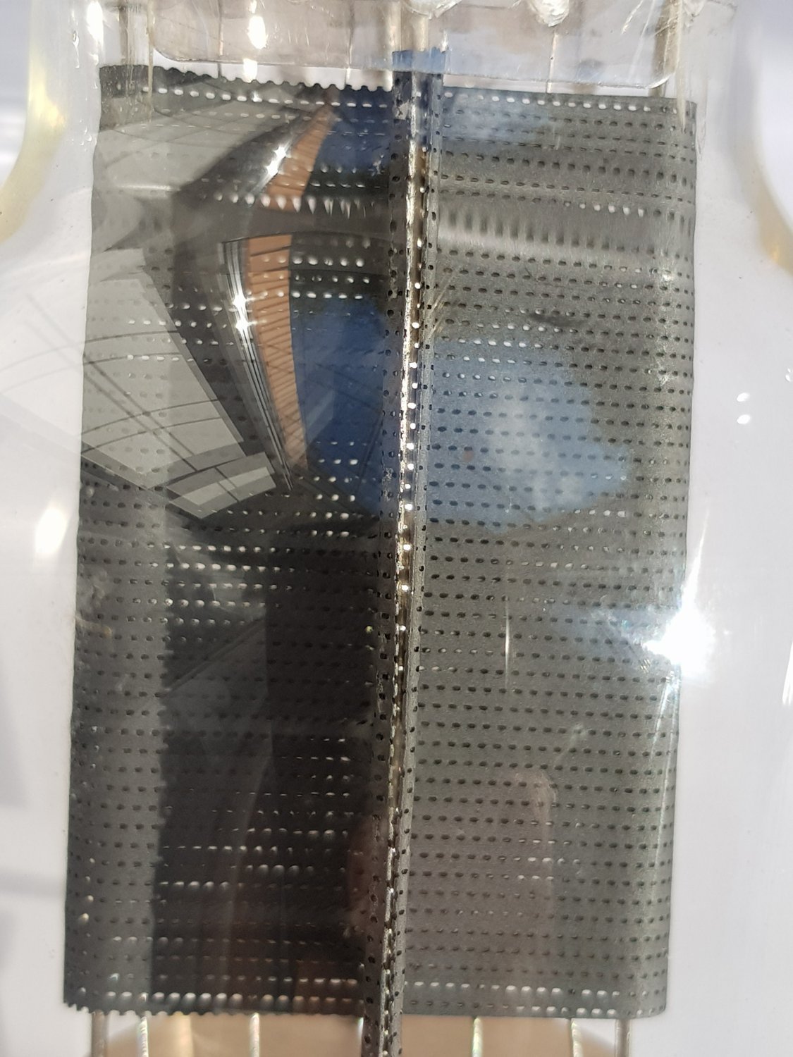

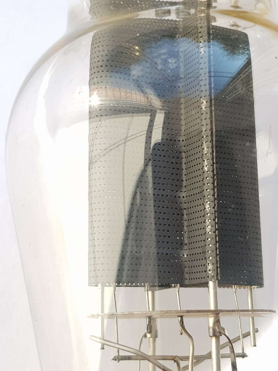

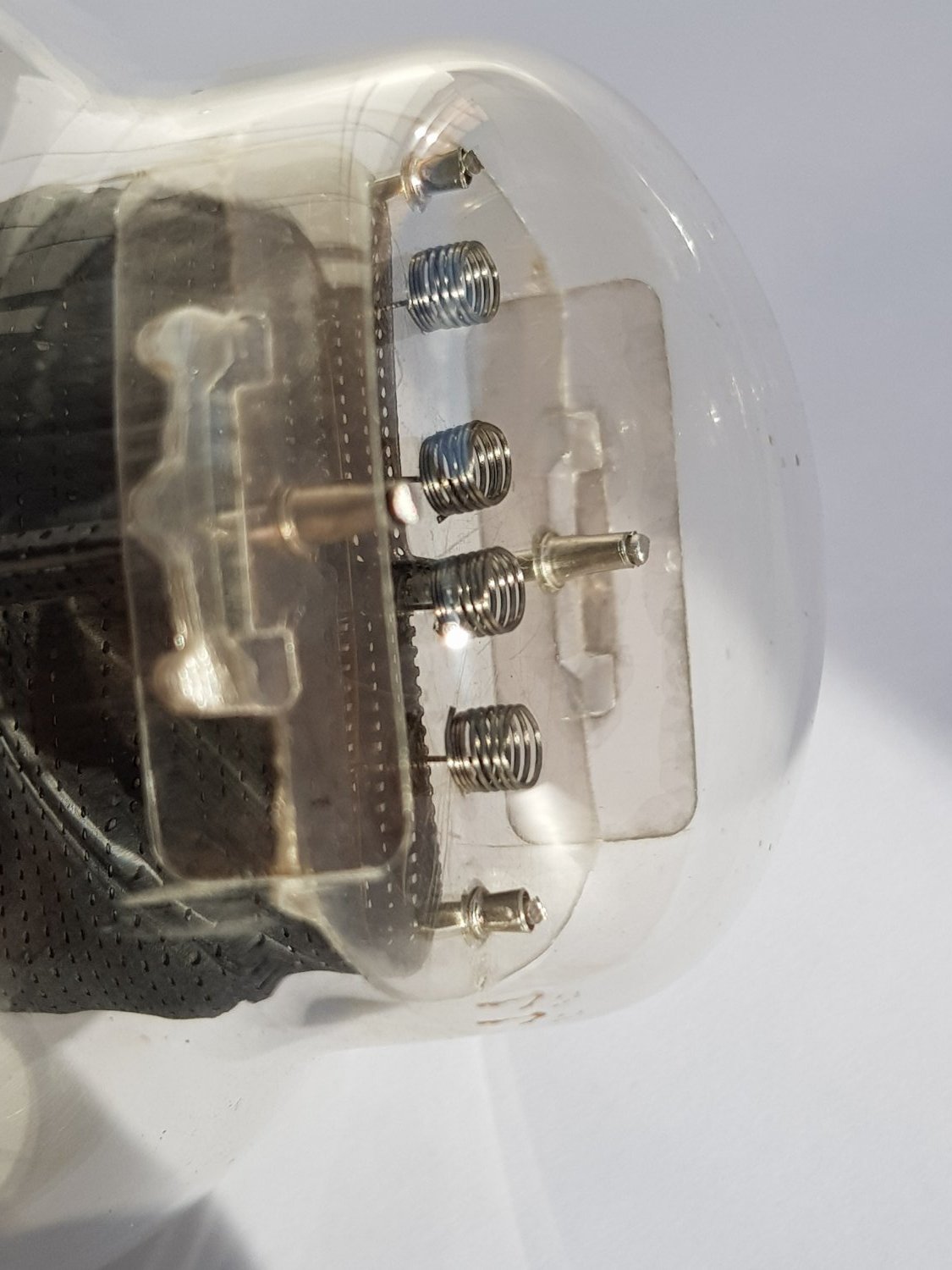

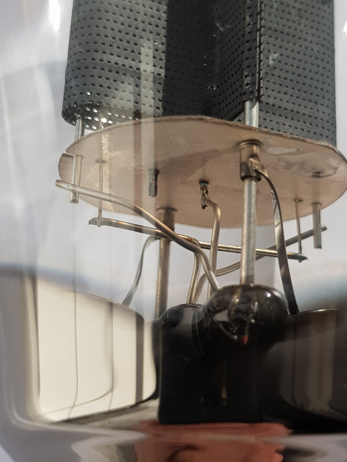

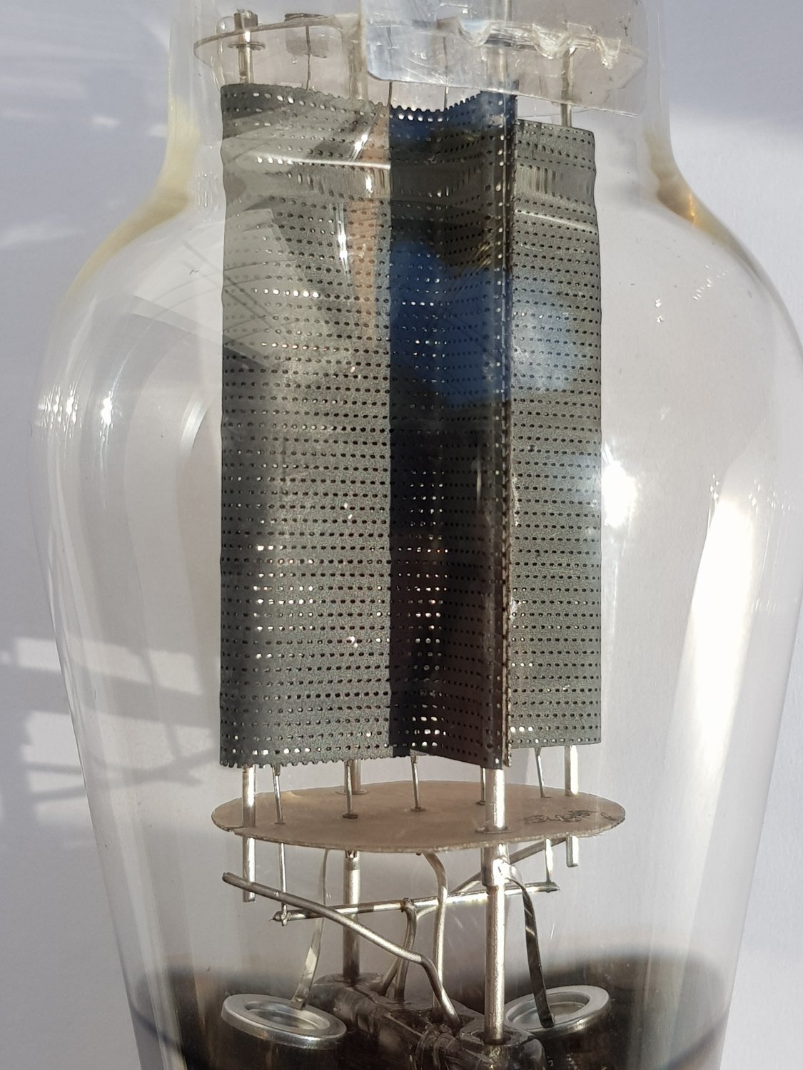

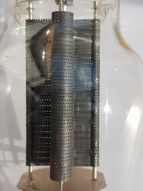

Как то очень давно приобрел оптом нужные мне лампы и продавец в довесок положил пару без обозначений. На днях решил заняться определением их типа, но не все так просто оказалось, с таким перфорированным анодом ничего подходящего не нашел. Может есть у кого соображения или дайте наводку. Предположительно это 300В, а не 2А3, т.к. сопротивление накала 0,9 Ом, а у 2А3 в районе 0,38 Ом.
Это и есть 300В, скорее всего рефлектор, он же «ЕН», у 2А3, который видел от «ЕН» вверху 3 пружинки-держателя для накала, у 300В - 4, возможно это просто какая-то пробная, или опытная вариация, когда экспериментировали с формами и структурой анодов, перед пуском ламп в серию, как это очень часто и бывает.
Р.S. тут остается только откопать новоделы 300В от тех же «ЕН» и сравнить данный вариант с ними, чтобы понять, что же лучше)
  • 4 months later...
эта вроде похожа на китайскую ShuGuang 300B-98B. или еще одну вариацию от ShuGuang, рефлектором тут не пахнет совсем, даже вблизи, а вот китаем и на расстояние

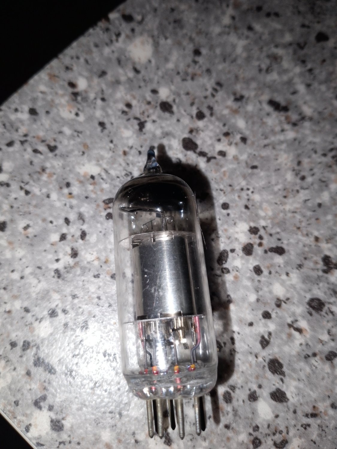

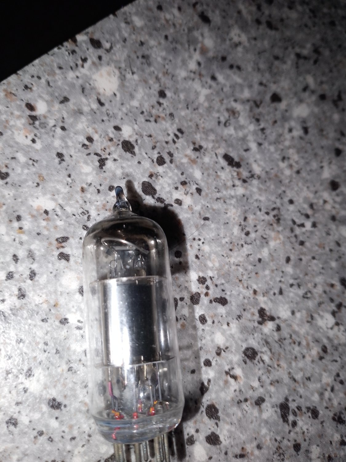

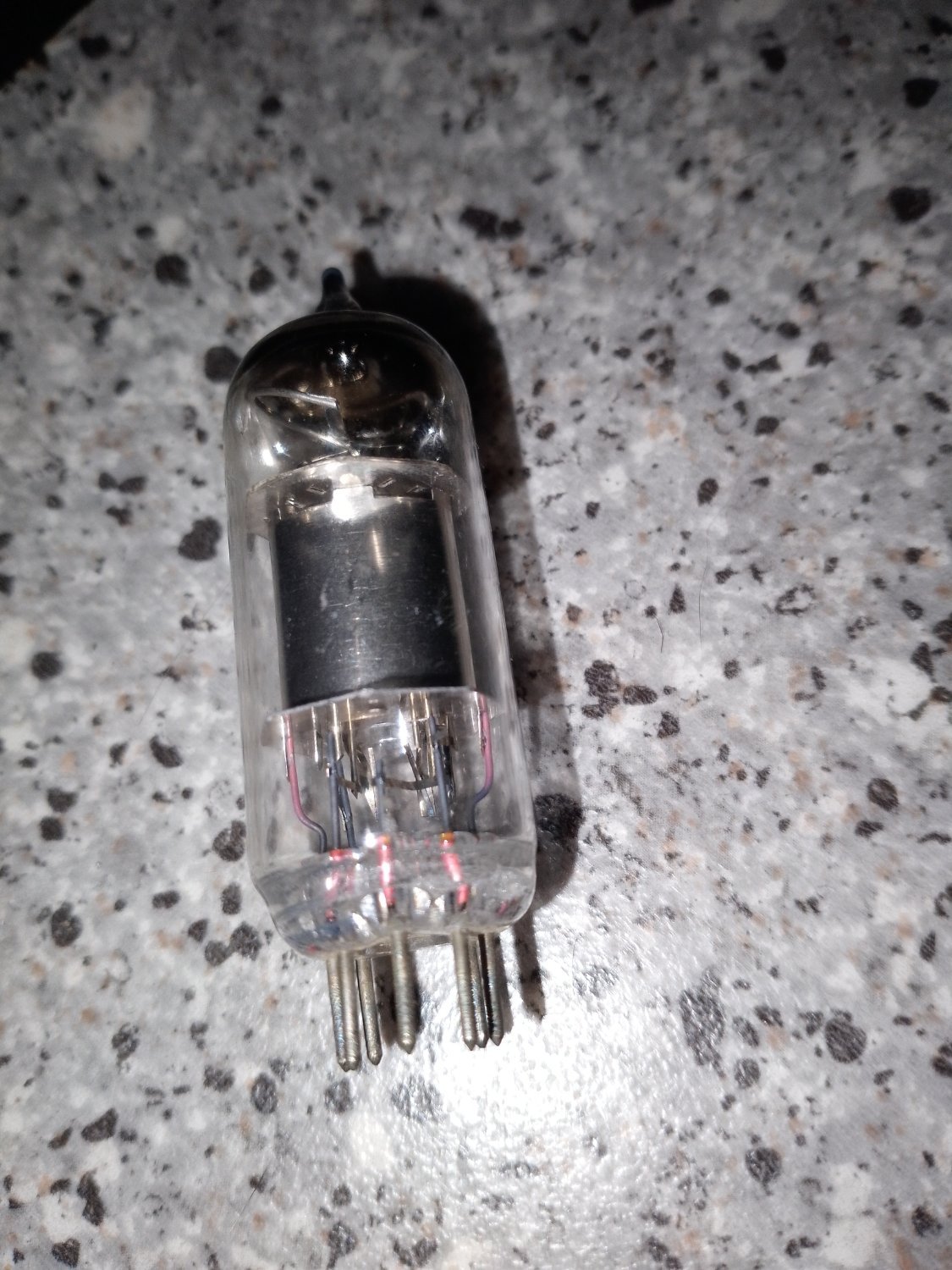

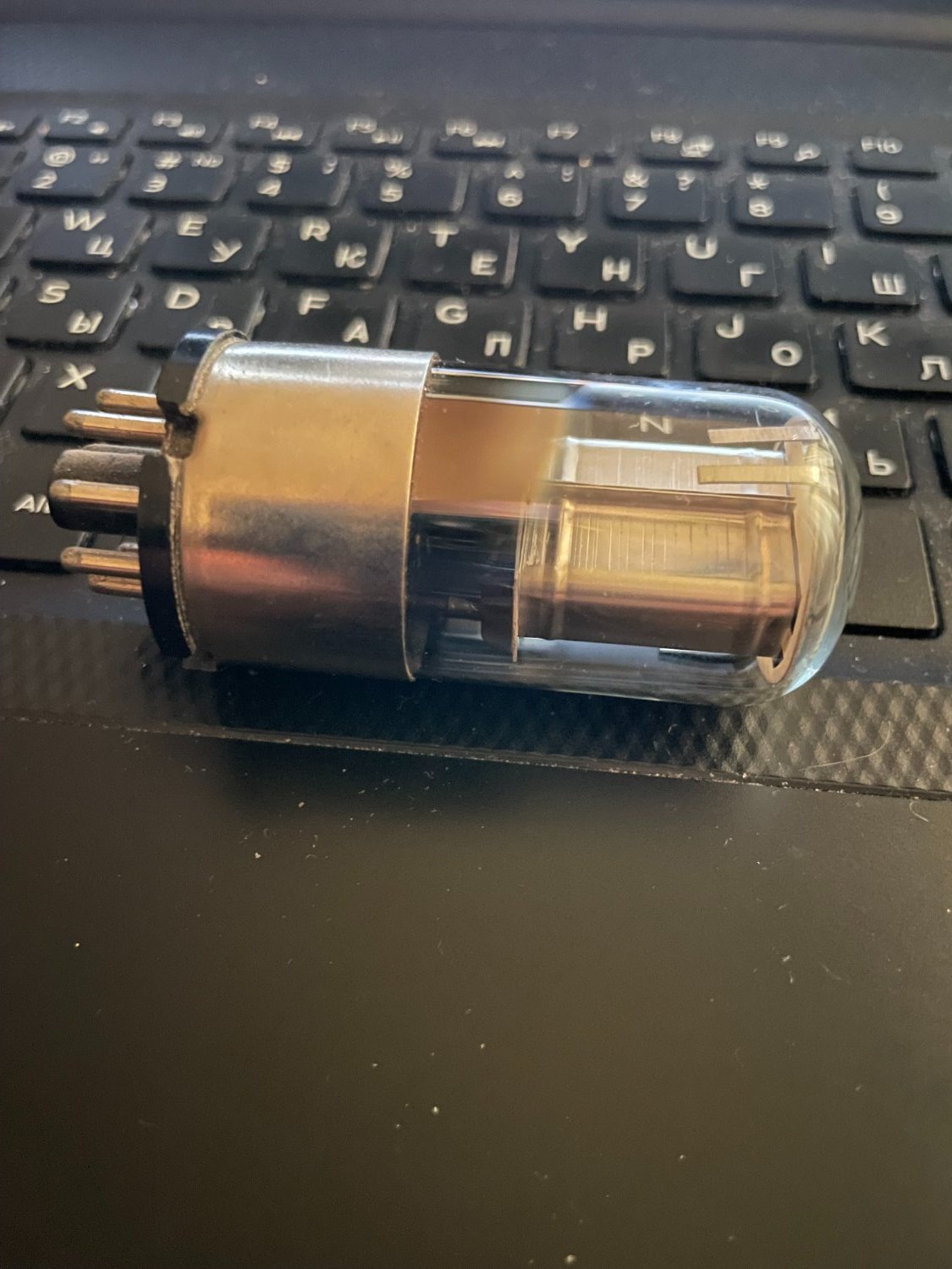

Прошу определить лампу, товарищ накопал упаковку ламп, надписи на лампах и упаковке не сохранились, анод овал блестяший 7 штырьковая.
Это что то от батарейных ламповых приёмников, срок службы на один комплект батарей.
Нам не годится. Может быть интересна любителям старого батарейного радио.
