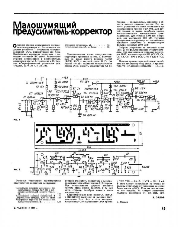

В журнале Радио 12-1987 была схема на полевиках Орлова, коррекция пассивная, звучала оч. хорошо. Делал ее с небольшими изменениями. И корректор ваш Сухова -Байло , Радио 3-1981, Кенвуд передраный, но неправильно... Простой корректор Орлова, кни ~0,2%, но очень короткий по спектру, играл исключительно, а у навороченного Сухова  кни был 0,0000%, но не играла, даже ставил на вых. 1т321 и 2т603, ток ~50мА, и вышвырнул подальше. Вот такой у вас тов. Сухов(р)
Сухов  - не наш такой , а свой собственный ? . Какой уж есть  - из песни слов не выбросить ..... В корректорах на полевиках ( да еще и без общей ООС ) - надо тщательно подбирать транзисторы по каналам - иначе раздрай будет .  При заводском серийном изготовлении ( в  устройстве обычного хай-фай класса )  это делать никто не будет - это  убыточно по затратам , и по времени , будет большая отбраковка транзисторов ( особенно -если это советские полевики ) .... В  хай-энде штучной сборки ( по цене квартиры ) - могут это делать , всё окупается ценой аппарата  . И энтузиасты ( при сборке для себя ) - тоже могут себе позволить это . Вот и вся причина .

27 минут назад, юрий робертович сказал:
Резисторы в истоках не зашунтированы, ООС небольшая есть. Отбирал из 2п303, легко.
Там только местная обратная связь в каждом каскаде . А это означает - что даже для получения одинакового усиление в 2-х каналах - транзисторы в каналах должны быть подобраны попарно  .... Если нет общей ООС - значит нет компенсации разброса параметров у транзисторов . Я ведь и  сам собирал подобные схемы ( и на советских полевиках тоже ) . Мне 57 лет , из которых больше 40 лет пользуюсь паяльником .
