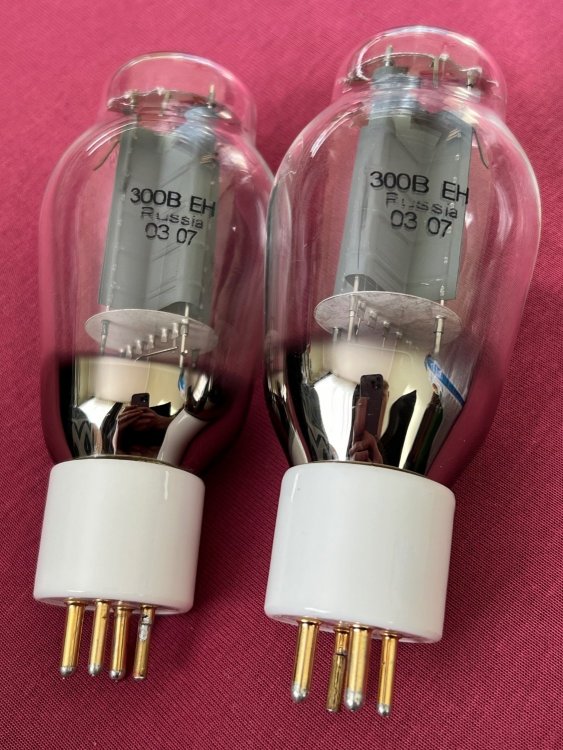

И так вопрос: кому-либо доводилось поработать с семейством ламп 300В, желательно с той, как на фото, от Рефлектора, так же интересен опыт 300В-XLS, если таковые конечно у кого-либо были.
Интересны режимы, в которые ставили лампу и то, что устанавливали в драйвер
Стоят такие ЕН уже шестой год. Доживают свой век - эмиссия упала в полтора раза.  Правда выглядят слегка по другому, брал на неметчине. Изначально режим был 95 мА на 400 В. Нагрузка 5 кил, раскачиваются 2А3 того же родителя. Звук в общем неплох, соответствует цене.

Перед 2А3 что установлено ?
4 минуты назад, johnson1496 сказал:
6Н12С.
Почти та же концепция в лице 6Н7С+6Н12С+УО-186 вырисовывается
1 минуту назад, johnson1496 сказал:
Ну да, вместо 6Н7С просится 6Г1
Тогда количество ламп прийдется увеличить, хоть это и не проблема, но все же, одна 6Н7С, разумеется подобранная по параметрам между половинками как раз будет для раскачки 6Н12С
