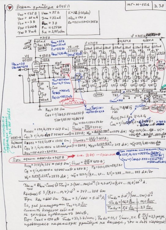

1 час назад, Rezvoy сказал:
Лапмповый, выход высоковольтный ~140В 100 Ом, выход RCA-~2В 1 Ом. ВЫход для гибридника ~15В 10 Ом. Еще есть XLS.
Ну вот Вы же пришли к такому решению - низкоомного выхода. На трансформаторе же или OTL (вдруг они оказались лучше), повторял ли Вашу схему кто-либо? И вдруг есть ролики, файлы звуковые (понимаю - условность, но всё же что-то они показывают).
2 минуты назад, SgoldAudio сказал:
Присоединяюсь к вопросу. Возможно даже имеются, какие то отзывы - было бы интересно почитать. :-)
Мне зачем? Хотите повторить -другое дело.
2 минуты назад, turris alta сказал:
Мы с другими Неофитами, теперь Вас, как отца родного принимаем. :-))
Спасибо, сынки!  Хоть и не нуждаюсь...
9 минут назад, Rezvoy сказал:
Если это реализуемо - то почему не повторить. 1 Ом заманчиво выглядят для гридлико-экспериментов для повышения аудиофильности устройств.
1 минуту назад, SgoldAudio сказал:
В двух словах: это SRPP с трансформатором, E810F или 6С15П. Питание 480В стаб.
25 минут назад, SgoldAudio сказал:
Полностью согласен с Александром для начала такой концептуальный SRPP пред вполне  подойдёт. Но, Сергей, попробуй сделать этернус он и на гвоздь сможет работать и кп тут хороший, а не на сдачу. :-))

Я реализовал свою старую идею преда-драйвера, только в старой предполагалось и было отмакетировано решение с выходным трансформатором, а тут решил МКТ ставить в оконечники, а для испльзования с другими усилителями - понижающий трансформатор с разными по уровню выходами. А бонусом - обмотка на 8 Омную нагрузку, 3Вт. Сейчас макет разобран и монтируется в корпуса.

Это линейный пред или оконечный усилитель?
18 минут назад, Кружка сказал:
Вопрос: как вообще подобный буфер увязался с общей доктриной ЮМ - УПТ от источника до ТВЗ? Тут-то налицо абсолютно не вписывающийся в структуру Line Output transformer появляется. Так и до МКТ не далеко :nadut-sharik:
Поскольку мгТ - это всего лишь буфер - устаревшее решение от устаревшей структурной схемы МГ-1, где в буфере есть ТВЗ... Компромисс... :-) Сейчас Юрий Анатольевич как раз работает над новым без трансформаторным решением, но в большей степени в плане отвода тепла из КДП. :-))) Идёт выбор между жидким гелием, водой и воздухом...
5 минут назад, Rezvoy сказал:
Я что-то не могу по схеме понять ( с айфона трудновато), повторитель это или ОК?
Повторитель.
2 минуты назад, Кружка сказал:
Вот так возьмешься за повторение конструктива на несколько сотен кг, а он оказывается уже устарел :smile-62:
Ну когда я начинал браться, то уже знал, что он устарел. :-))
