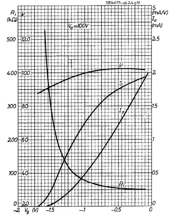

равномерность кривизны анодной характеристики
Ну да, сначала анодная характеристика (Ia=f(Ua)) кривая, потом +/- линейная. Надо чтоб вся была кривая? Что в виду имелось-то?
Занятно, но, тех же 6н2п по конструкции существует минимум 5 видов, если не больше, и вероятнее всего у всех будут свои характеристики, что в целом сразу слышно по звучанию после настройки
1 минуту назад, Sergio сказал:
Имелась ввиду, как я думаю, параллельность кривых ВАХ.
Скорее всего да, но в любом случае всё нужно измерять и проверять, теория есть теорией, но практику она никогда не заменит.

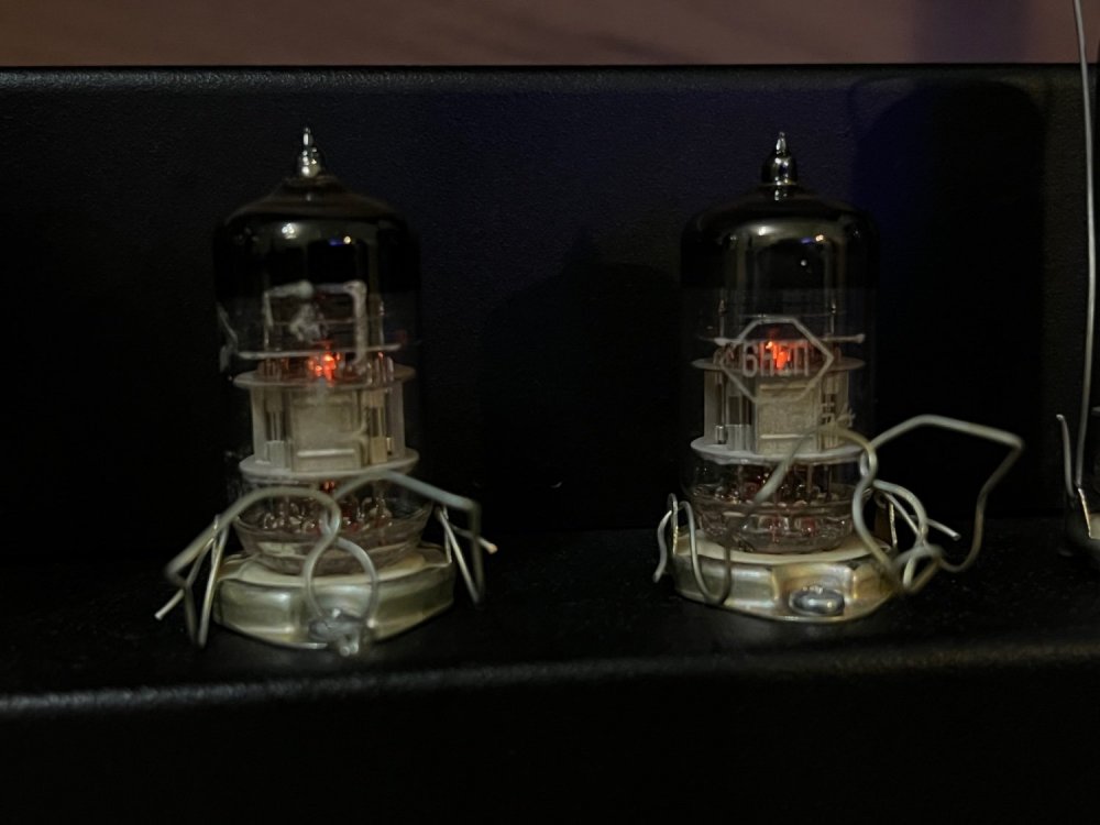

у меня два года работали 6н2п -ев   87 г   выпуска , четыре штуки , работали интенсивно  в  усилителе ,  несколько дней назад заметил что звук изменился , стал где-то  кривой и кричащий и без той твердой подкладкой звучания ..
что ж это за лампы такие , два года и всё  )))  у меня в другом РР  12ах7   гармониксы и мулларды   работали годами ...
38 минут назад, Кеша сказал:
Может не стоило, интенсивно то. Они ж не "силовые". :smile-59:
29 минут назад, Кеша сказал:
Нуу, это загадка.... У меня в Ригонде как на фабрике поставили году в 67 - так и работают и не жужжат... Без проблем... 6п14п меняли, 6н2п нет
