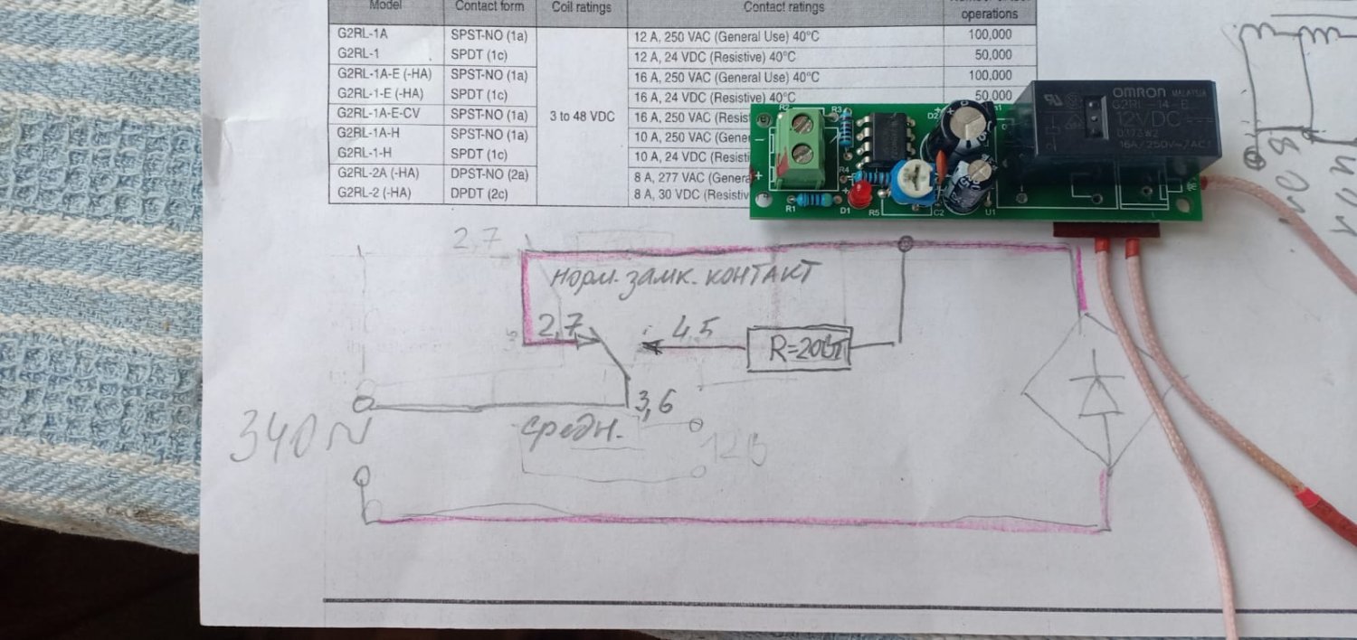

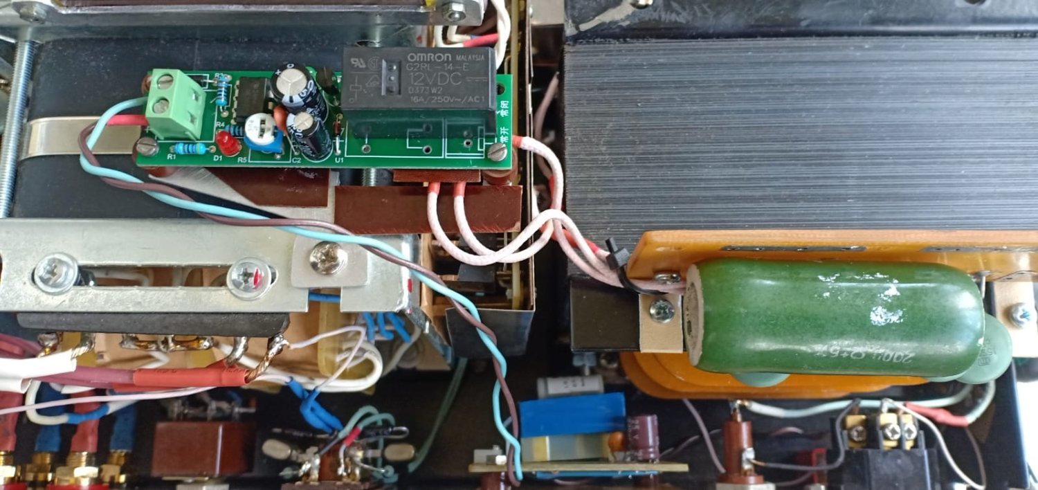

Наконец-то смастерил на свой РР ступенчатую подачу анодного напряжения.  Лампы КТ-88, Ua-415В. Задержка 200 сек., при включении напряжение растет до 360В, затем падает до 315В, так держится до срабатывания реле. Сопротивление во вторичке анодного =2,5К - 20Вт. Может надо увеличить сопротивление и поставить 3,5-5К? Чтобы первая ступень напряжения  была примерно 250В.
Платку задержки покупал на Алишке, но реле заменил на OMRON  440в переменки на контактах. Небольшой транс взял из старого проигрывателя-комбайна.
Много времени ушло на то, чтобы аккуратно приладить всё это хозяйство.
