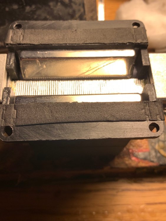

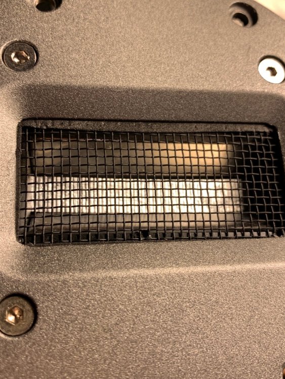

Нашел фольгу 5 микрон обрезал до ширины 8,5 мм прокатил на шестеренке мелкими зубчиками , оригинальная лента плоская , но мне кажется что поперечные ребра жесткости Хорошо для звука.
1 минуту назад, Urakoff сказал:
Я тоже так ремонтировал знакомому.
Послушал потом, мне не понравилось, жестянка.
19 минут назад, AlexKorotov сказал:
Фольгу 5 микрон трудно найти , более толстая дает жестяной призвук☹️
Я потом уже подумал что лучше бы я вместо фольги туда лавсан натянул. Его у меня много, закупил когда хотел еще статики на продажу делать. Двухкратная двухсторонняя метализация!
Да поздно уже было, отдал динамик...
Металлизация не годится для ленточников потому , что площадь сечения фольги 5 микрон при ширине 8мм равна сечению площади круглого провода 0,2мм
8 hours ago, AlexKorotov said:
лавсан натянул
Энтузиаст из нидер/голландии пользует отдельно люминий отдельно лавсан, а уж потом склеивает и гофрирует. joppe peelen, на youtube
12 часов назад, Urakoff сказал:
У меня особый лавсан, с двукратной метализацией. Он для космоса делался а НИИКАМ.
7 minutes ago, Urakoff said:
Мне кажется серебряная фольга тоже сходиться ну или бронзовая 3 микрона😮
Не, я настолько в материалах не соображаю. Серебро - корродирует, да и мягкое, а вот если бериллиевую бронзу, да отформовать, да закалить - и сопротивление моё почтение и стойкость к механике. Контакты делал - может и фольга бывает.
