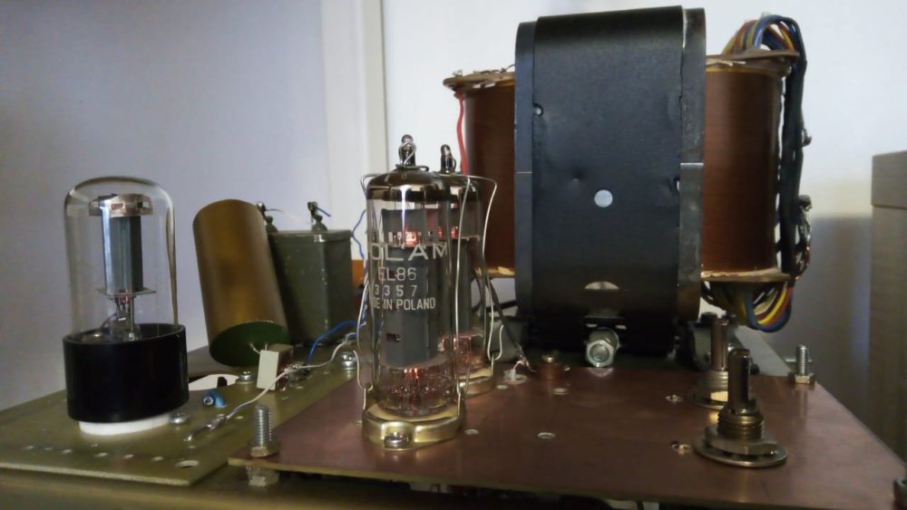

Доброго дня коллеги.

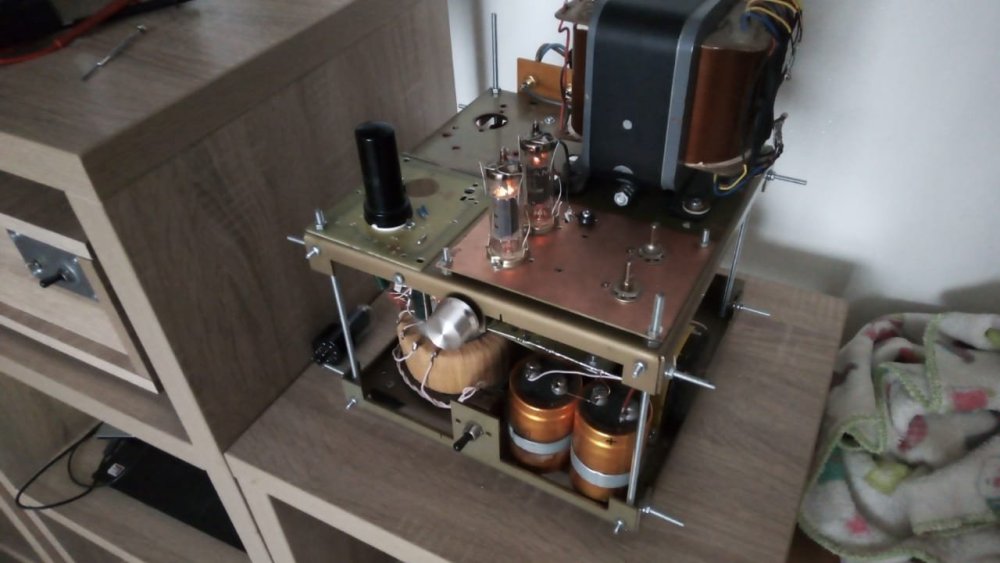

На днях, убрал 6с41с (чесалось) и поставил две EL 86 в триоде в параллель (как было с 6с19п). ТВЗ тот же 2,5 кОм. А-К 220 В, токи по 55 мА, авт смещ 17 В. И класс - отличный низ. Хорошо контролируют дины.
Но каскод 6н8с излишне ярок, поставил буржуйскую 6н7с (один триод).  Ra 46 кОм, питание 540 В, смещ. 2,6 В ток 6,6 мА.
Звук класс - одно что мне не нравится в этих лампах 6с2с, 6г7 - это они все же грубоваты на ВЧ. Но звуковая палитра отменная..
Пока так слухаю.

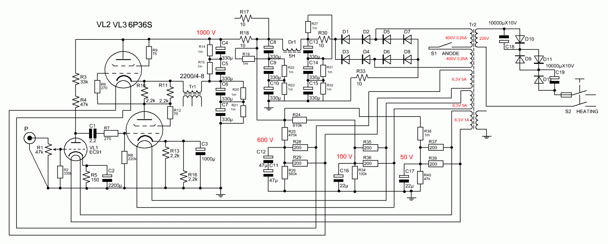

Может кто помнит, на старом апе была схема srpp на 6п36с, и все кануло
Ну почему же.
Заботливо сохранил на умзч.рф

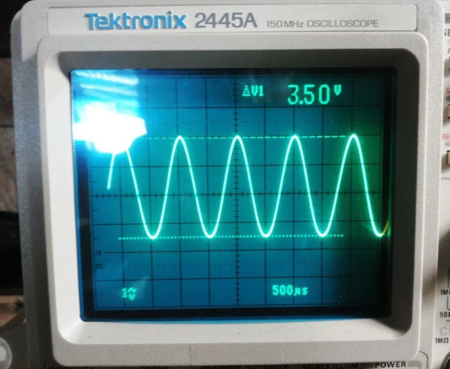

Торойдальные сердечники габаритной мочностю 200 w намотанные просче некуда. Секия вторички — вся первичкa — секция вторички. Витков самый минимум — 2000 первичка проводом 0,63, 125 витка (с отводом от 90) диаметром 1,25 мм (две в паралель) — вторичка. В реальном усилителе на амплитуде в половину oт максимальной полоса полудчилась 10 hz 35 khz в полочку. Дальше очень плавно падают без видимых резонансов. На 100 khz примерно половина от максимума oстается. Но при увеличений амплитуды в низу начинает сильно корежить синус. На максимальной мочности видимые изломы начинается от 45 hz — ниже страшнее. Вина тому — малое железо — по доброму надо брать кольцо от 400 w габаритного…
Выходная мочность на фото — нагрузка 10 ом сигнал частотой 1 khz, щуп осцилоскопа 1:10.
Звук очень димамичный, яркий. Превосходно работает с фазойнвенторной акустикой (тестировал с Sony ss G-5) что и неудивительно — альфа около 30… На слух в нижнем регистре никаких искажений — прекрасная артикуляция баса.

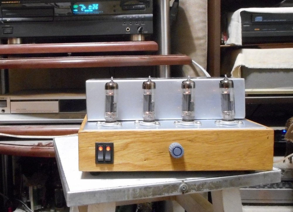

Я заметил такую закономерность
Предлагают на форуме собрать в основном "малышей" на 4х лампах стерео.
Я не против такой концепции, но на четырёх пальчиковых лампах в стерео, не всегда можно ждать того чего ты хочешь. Получается как бы компромисс в звуке, но в угоду дизайна
Если найти место  для октальной лампы, то я вижу усилитель так
6Н7С + 6Н6П и далее 6С19П
Звук точно будет лучше чем с любыми 6Ж...
И лампы недорогие, но хорошие.
И печку я люблю. 6Н7С и 6Н6П можно на прямых связях, и далее через конденсатор на 6С19П в фиксированном смещении
Или две октальные и две пальчиковые лампы
6Н7С +6Н8С на прямых связях. Очень достойно поют сейчас у меня в гибриде
