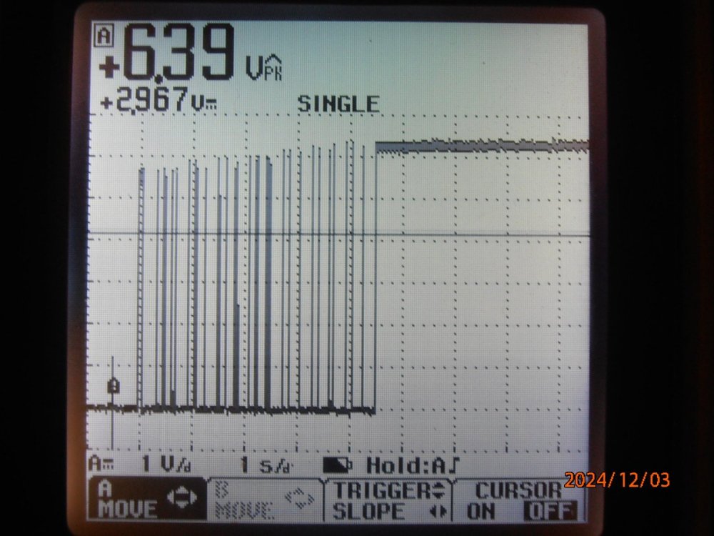

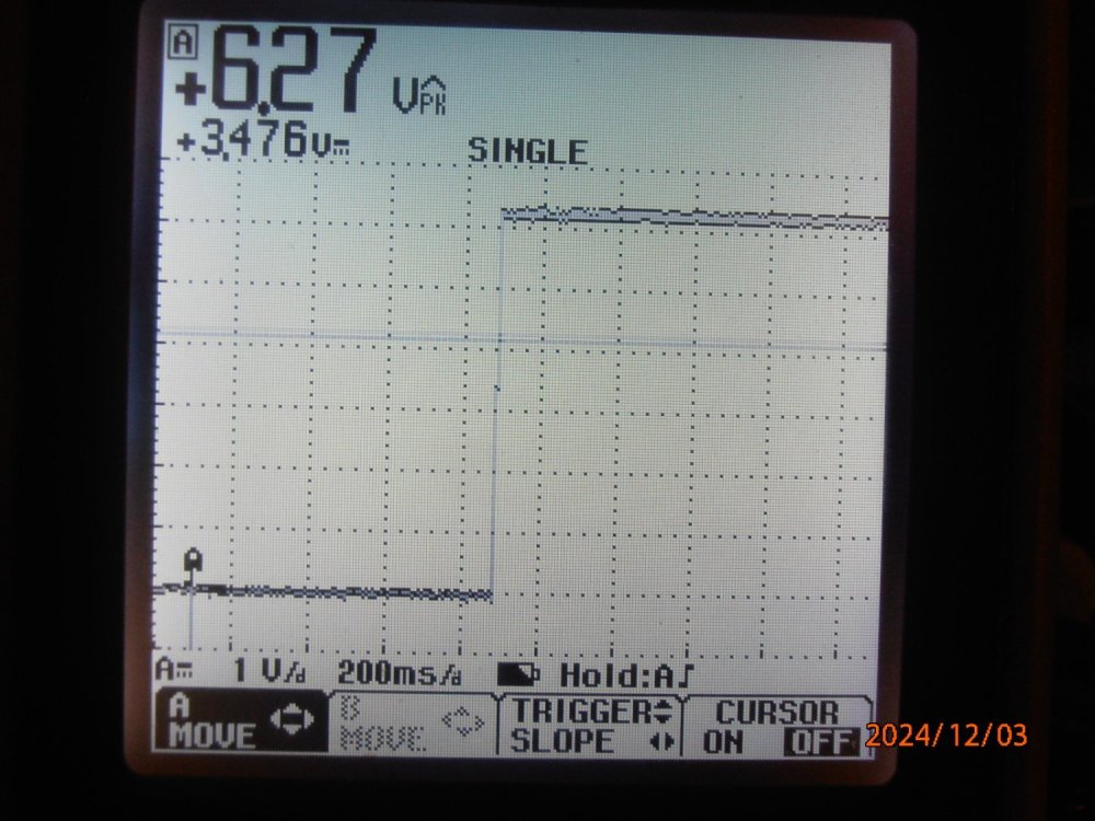

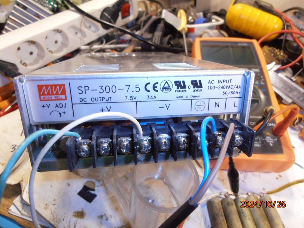

И как у них дело с плавным пуском? Есть такая опция?
Допустим хочу запитать 20шт ламп 6с19п. Ток накала каждой 1А х 6,3в. Итого 20А номинальное значение. Но в холодном состоянии нити накала имеют сопротивление значительно ниже. В момент включения будет огромный бросок тока... Блок питания не сгорит? Или он отрубится по защите по току?
Есть понимание как он отработает пуск?
У меня был опыт использования иип  для питания накала ламп слаботочных. Стандартный иип угодил в защиту, потом включался и опять уходил в защиту и так пару раз, пока нити накала не прогревались порциями энергии которую иип успевал отдать до срабатывания защиты. Получался такой своеобразный ШИМ ...
Товар характеризовать посторонним нельзя. А вам рекомендую искать источники с ограничением тока при пергрузке или, для примера, от светодиодов.
