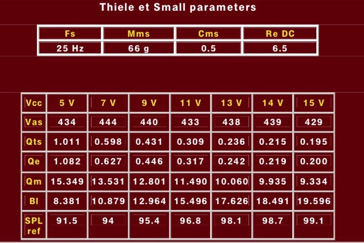

14 часов назад, S.Laptev сказал:
 M = 9,5 gr, это же вес катушки, надо добавить вес диффа с подвесом Ms обозначаться должно, грамм 15 если не больше.
Непонятная арифметика - подробно о катушке и ни слова про остальные массы.
Михаил, теперь они не пишут массу диффузора.
У меня в руках ксерокопии бумаг на динамики H21LB15, ну с которыми тут возились, они меньше, 21 см, не 30-ть.
Написано катушка 25 mm, диаметр, M= 5,9 gr, диффузор D=176 mm Ms= 9,4gr.
Суммируй, плюс подвес.
Теперь у них катушка легче, 5 грамм делают.

Полные параметры T/S это именно про качество баса. Просто басовому динамику нечего делать на СЧ. Там ему помогает специально сделанный для этого диапазона СЧ динамик. А вместе все это дает прекрасный натуральный рисунок и скорость именно на басу...
Динамики на подмагничивании на самом деле имеют достаточно узкий диапазон изменения индукции в зазоре, т.к. с одной стороны не будет насыщения магнитопровода, с другой стороны всё упрется в насыщение и индукция повышаться не будет. Так что про T/S всё равно нужно помнить. И остается только подстраивать параметры, а не перестраивать... Прелесть FC в другом.

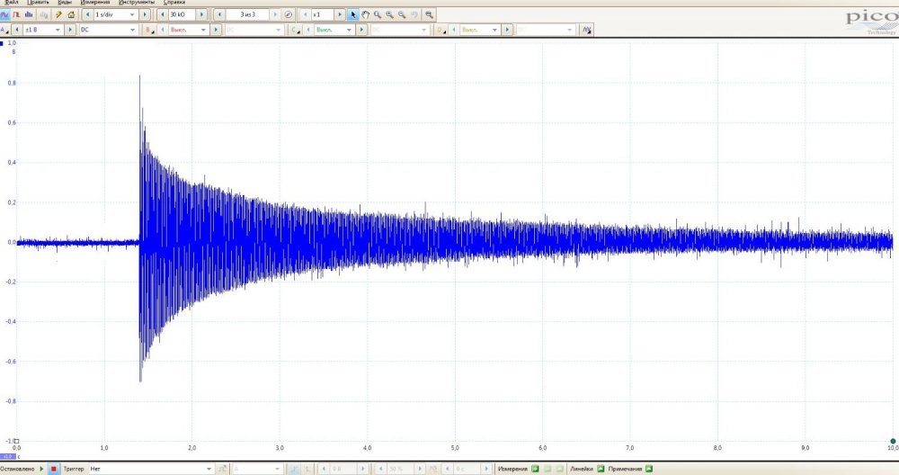

Подсоединил к осциллографу напрямую, поставил развертку 1 секунда/деление и дернул струну. Вот что вышло см. картинку.
Нам правда нужна такая же поющая ас, которая каждый удар по бочке будет тянуть по 10 сек ?
Ну бред же полный...
Вы продемонстрировали неоспоримый факт - колебания струны затухают по экспоненте.
Но это не имеет никакого отношения к корпусу АС. Сделать так, чтобы он подпевал как
струна во всём диапазоне это изобрести вечный двигатель. Усилитель не нужен.

47 минут назад, Goofnm сказал:
Имеет. Ваши живые поющие ас будут также затухать по экспоненте.
