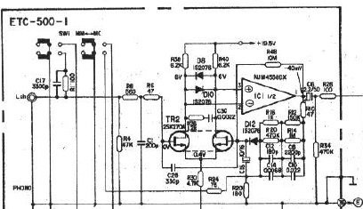

Осталось приделать индуктивность и сопротивление вкупе с механическими свойствами. Головки звукоснимателя. Например столь нелюбимый, порой не зря, ортофон имеет 815 мГн и 1350 Ом, что при нагрузке 47 к II 150...300 пФ должно дать приличный спад. Какового не наблюдается и, по заверениям "уверенных пользователей", скорее надо 39 кОм. Без тестовой пластинки видимо никак, хотя большинство и +/- 6 dB не почувствует.
Закоротка обычно нужна после усилителя, чтоб переходной процесс на выход не пускать. Полевики точно наводить не будут, если напряжение запирания побольше сделать.
В корректоре на триодах пульсации питания напрямую идут в сигнальную цепь, отчего приготовление оного нетривиально.Просто советами отделаться не выйдет. И книжки читать придется. Чтоб про конденсаторы после кенотрона каждый раз не рассуждать. Все, что больше 6dB на октаву, обычно, требует усилителя, кроме RC или индуктивностей. Не менее тем всем (и мне тоже) понравился совет Станислава, так как решение не требует прикладывания головы. Разве что греется.
В соньке пока головка не опущена выход закорочен. Кстати не работало, пришлось чинить. Как всегда, не было контакта, ввиду 40 летнего возраста. Конденсаторы закупил а оказалось все в номинале. Не стал менять.
