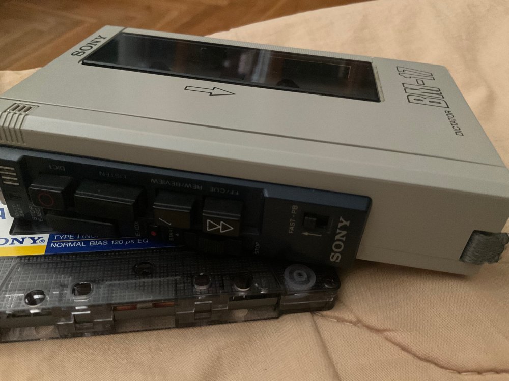

Ещё есть такой , прикольный , полноценный механизм, немалый для него маховик , автостоп , стирающая на пост. магните выдвигается при записи. Рабочий. !

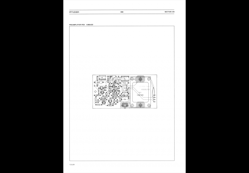

Эти 15 мГ неэкранированы ? Ставил такой фильтр , почему-то мой фон ловил ощутимо. Но там был сердечник гантелька , а здесь что-то залитое каплей . Экран негде было воткнуть.
Что там внутри интересно в Вашей капле, без экрана , судя по печати.
20 минут назад, Сергей А сказал:
Внутри таких капелек экрана нет . Там ферритовый сердечник , и очень плотная намотка тонким проводом . У меня таких капелек много , и я расскусывал бокорезами пару штук , чтобы посмотреть . Но при желании экран вокруг неё сделать можно .
Я ставил экран , работает , но физически оставил мало места , понадеялся и зря. Ловит даже руку близко. Думал может здесь кольцо или броневой.
Наверное и здесь экран не лишний будет , от ПЧ катушек например.
36 минут назад, Сергей А сказал:
Должна быть гантелька. Фона нет, не слышно во всяком случае. Она мелкая, такая мелочь фон плохо ловит, да и уровень там уже 70 мв при 0 дб.
Я на входе усилителя пробовал , там 700 мВ и слышно было. Но Вам виднее , может у меня тор близко силовой был. Пришлось убрать.
В схеме преда фирменного была , но там намотка была в броневом сердечнике.
Ну не так , чтобы прям фонило , на уровне фонового шума модуляция была в акустике.
