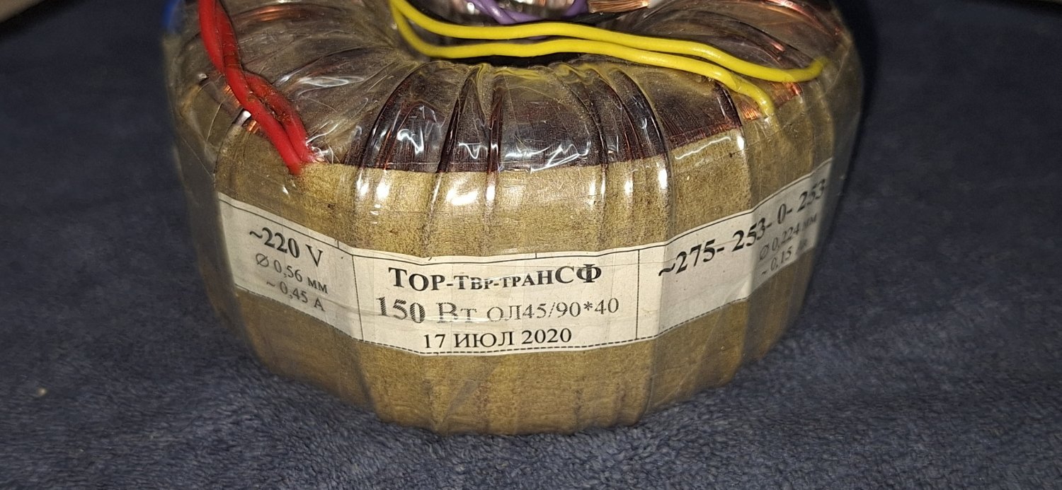

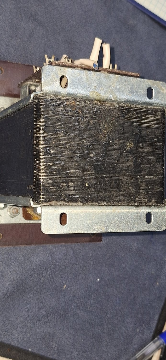

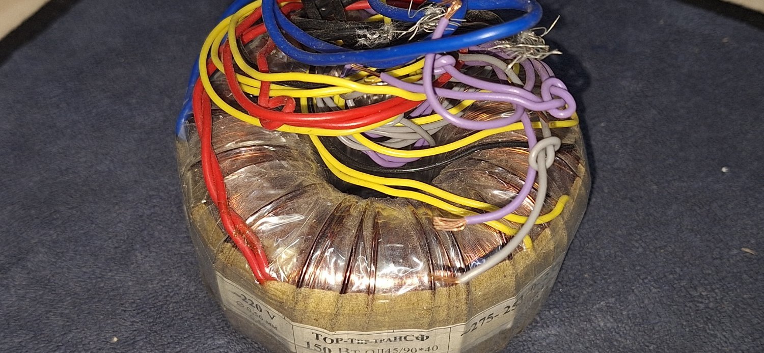

Еще немного цифр. Измерения проводились относительно средней точки вторичной обмотки. То есть, минусовые клеммы пробников всегда оставались на средней точке. Пурпурный цвет - усреднение, голубой - Peak hold. Первичная обмотка. Экраны + корпус и средняя точка вторички на земле розетки. Вторичка. Все остальное подключено к земле. Вторичка, средняя точка не на земле. Вторичка. Средняя точка, экраны + корпус не на земле. Измерения проводились в многоквартирном доме. Где земля зашумлена сильно. В общем-то совпадают выводы с прослушиванием - средняя точка на "грязной" земле не лучший вариант. Если сравнить 3 и 4 графики, без заземления корпуса и экрана лучше. Но, думаю еще лучше результаты будут по измерениям, если заземлить на отдельные земли экран и отдельно среднюю точку. Сейчас пока нет возможности это проверить измерениями. Еще практическое наблюдение. Сеть действительно очень разная и меняется постоянно. Сравнения проводились в разные дни с РТ и без него. Так вот были дни, когда с РТ почти так же хорошо, как без него. А были дни, когда без РТ слушать музыку просто невозможно. РТ дает стабильность результатов.
