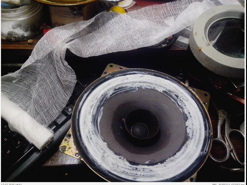

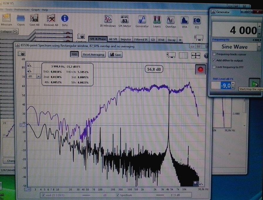

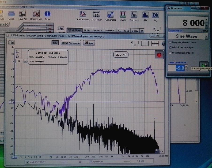

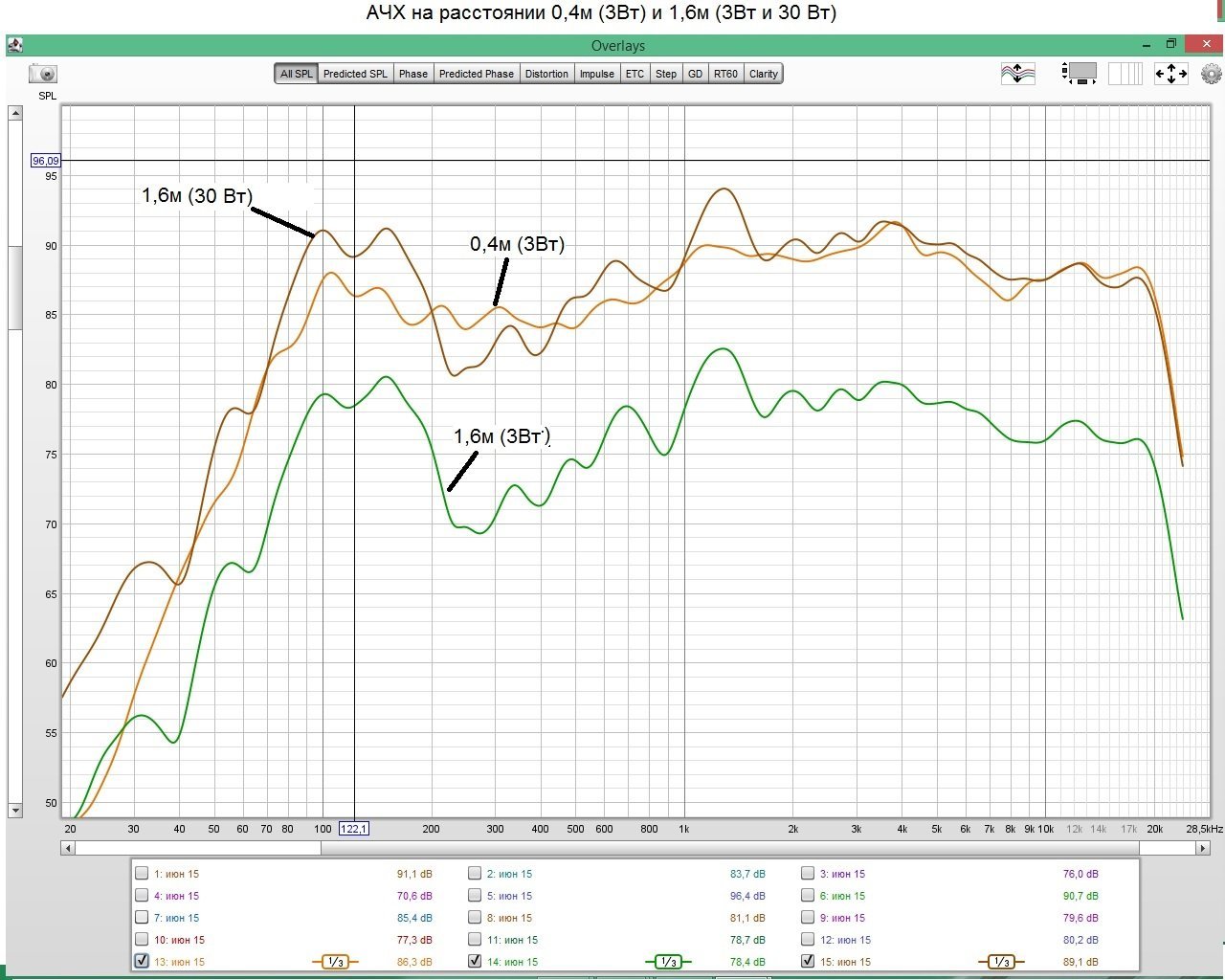

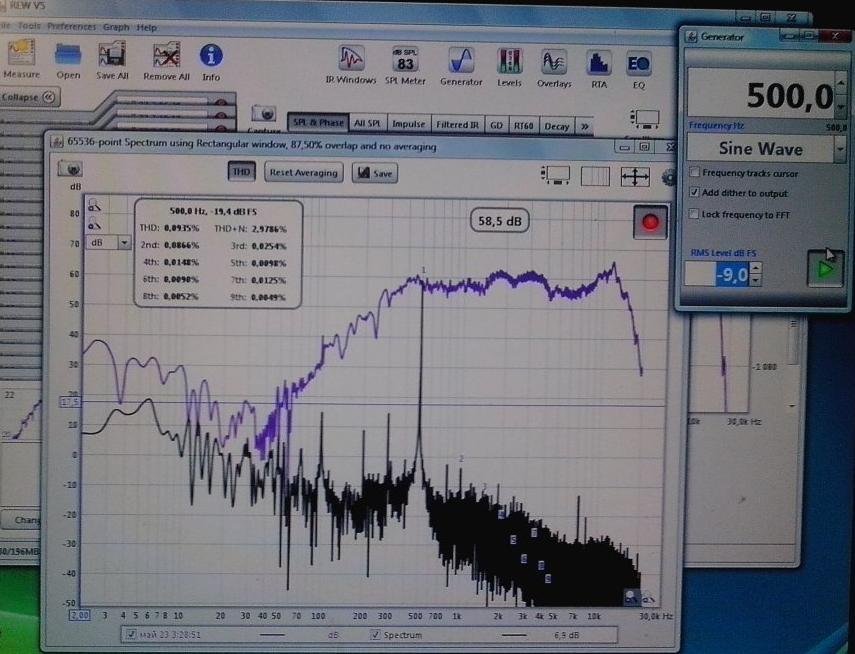

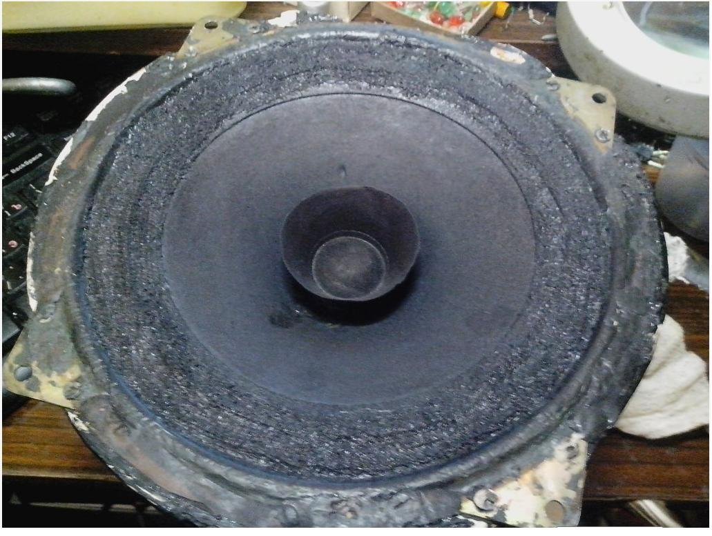

1.jpg.e9beb560700b812d0090602868304390.jpg2.jpg.86380a6ca5aab2e236db9bb4f680cb2c.jpg3.jpg.a91cf7181e751fde00191230318a588b.jpg4.jpg.72a42a85cd5dd9f5236e3297b5c6c6e2.jpg

10гд-36 разные варианты переделок.
Есть вариант с мягким подвесом полутор для ЗЯ литров 30.
Вариант более легкий с подвесом из тутовой бумаги для СЧ-ВЧ в открытом оформлении.
Вернее сказать широкополосник с поддержкой басовиком.
