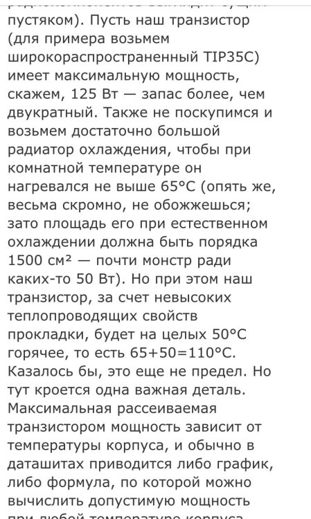

Меня всегда смущали режимы в этом гибриде у Чуффоли, на транзисторах выделялась запредельная мощность 42-45 Вт. Привожу Вам картинку из своей практики по нагрузкам для 2SK1058 в зависимости от количества запараллеленных транзисторов от 1-го до 3 -х и температуры кристалла 25 и 100 гр.С.Дальше делайте выводы сами.

Важно не только какой радиатор по площади, а какое получаем тепловое сопротивление от кристалла до окружающей среды, на это существуют стандартные методики расчёта, И ещё , при таких мощностях подложка радиатора должна быть  не менее 8-10 мм толщиной.

Похоже они перегреваются , т.е. температуру вы там мерили 120 -130 гр.С , а какая при этом на кристалле?  На ВАХах всё нарисовано, какое напряжение питания у вас, какой ток, переместите туда рабочую точку и посмотрите прям на мониторе при помощи линейки, для одного корпуса на нагрузке 8 Ом, при   Тс=100 гр.С , всё посчитано по даташиту, а если 4 Ом , и летом в жару под 30 гр.С. , для италии вообще задница. Он Чуффоли этот усилитель у Гранта содрал.

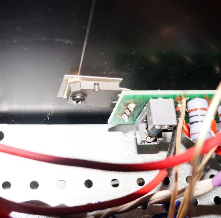

Сам удивился. Прокладки резиновые или как они там называются силиконовые, хотя и тонкие, но всё же.

Фото тех прокладок можно увидеть.

Резину Номакон сильно ругают. При большой мощности прямо изолятор тепла ?
Менять , придется. И термопасту наносить не как автор ложкой , а тонким 0,05 слоем на керамику.

Вот она под транзистором. Не знаю, что это Номакон или резина с Алиэкспресс.

Скорее всего были плохо прижаты к радиатору. При откручивании винты легко открутились, да и запас длины самого винта маленький и учитывая, что резьба в алюминии не очень плотная винты видимо плохо прижимали транзисторы, а тут ещё и сами прокладки не совсем хорошие.
