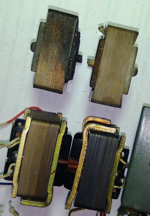

Пермаллой 79НМ от усилителей КИП, буду пополнять.
1. Пара самого мелкого размера 50НХС, см фото. Первичка- 1,5 Ом/ 0,08Гн, вторичка- 1,7 кОм/ 24 Гн. 150 руб за пару.
5. От УЭМ-111, осталась пара:
 1,93 кОм /280 (140+140) Ом,   143 Гн / 2,6 Гн
 1,97 кОм /308 Ом(151+157) ,  127 Гн / 1,9 Гн
7. Усилитель УЭМ1-08, 127 Вольт, входной тр-р пермаллой. Пару пока не нашел. 1 т. руб.(500 руб- усилитель; 500 руб.- вх транс-р)
8. Пермаллой 4.739.001 от электронных усилителей УЭУ-209М1. 2 шт. 1972 г.в.(Измеренные- 1й: 74+74 Ом/ 4,7 Гн.// 5,73 кОм/более 200 Гн. 2й: 76+76 Ом/ 5,1 Гн// 5,67 кОм/ более 200 Гн.) Намоточные см в теме. Цена за пару- 1100 руб.
11. Пермаллой 79НМ, сечение 12 мм, набор 15 мм. 2 шт. 1000 руб/пара.
12. Пермаллой 79НМ 1 шт и  54% никеля во втором. Были залиты компаундом, сожжены, сечение 12 мм, набор 15 мм. 2 шт. 350+250 руб.
IMG_20231102_004137.thumb.jpg.e0dbbeed70bfb8ab99fa0ff17c66c6a6.jpgIMG_20231102_004108.thumb.jpg.e13733c61cd584f06e2f8bf053b64c8b.jpg7954.jpg.43725d56de39437569d3f1bd4502cabb.jpg

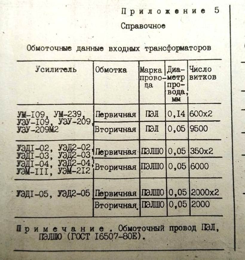

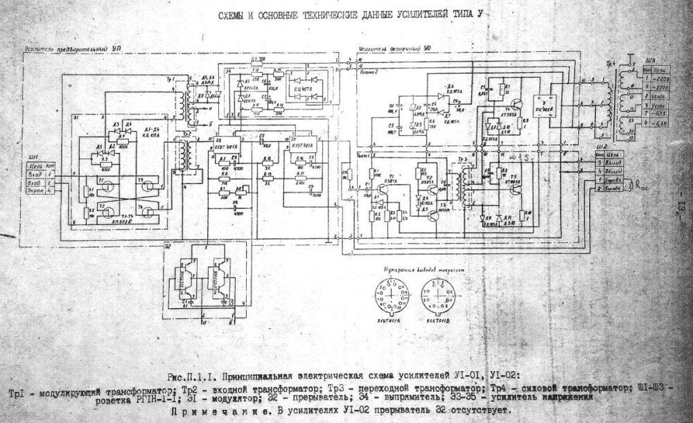

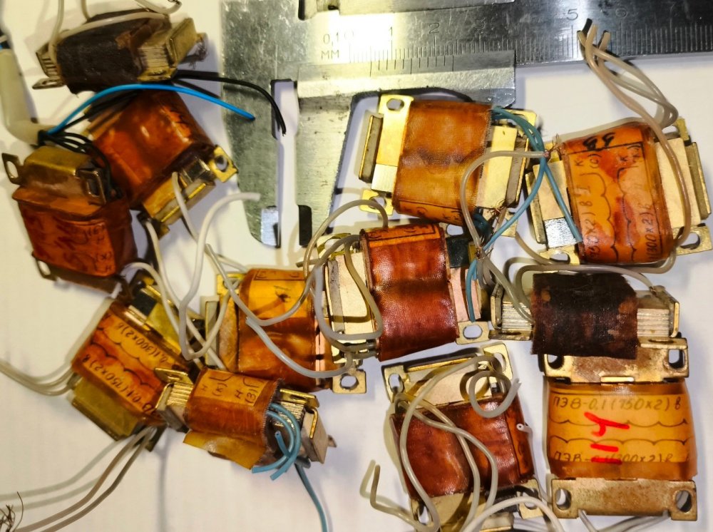

3. Схема усилителя на фото, намоточные данные (не всех) в таблице. Есть десяток разных. 50-100 руб/шт.

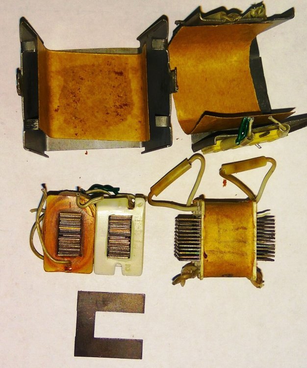

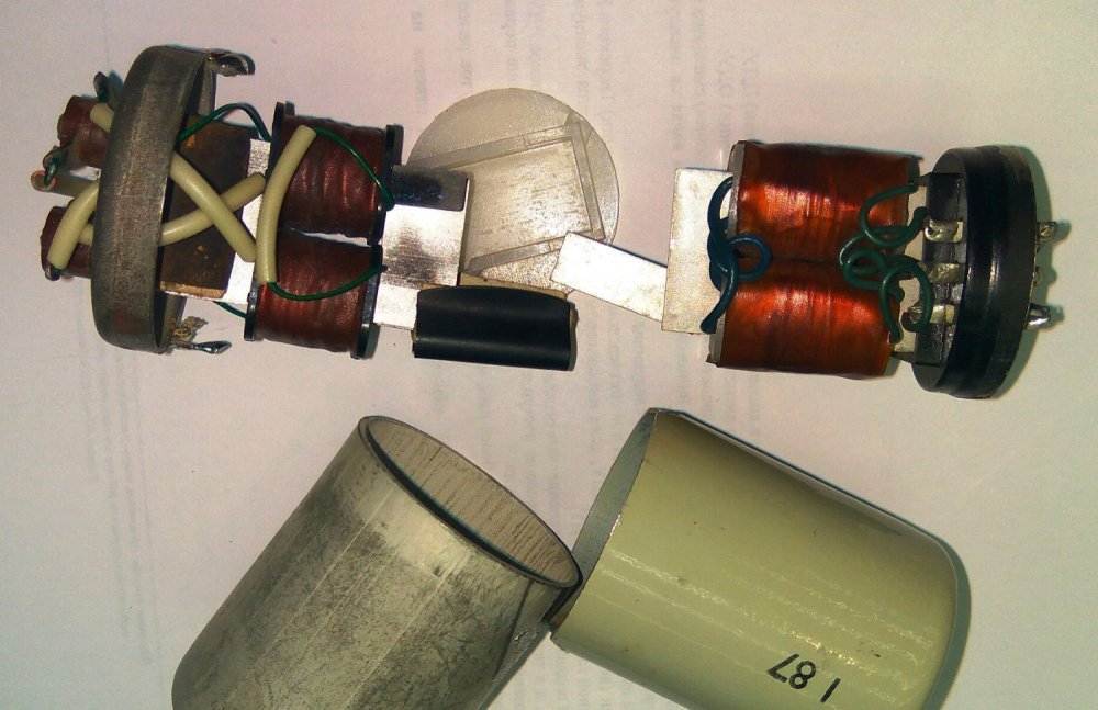

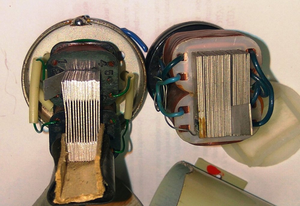

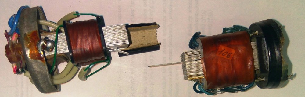

14. Справа- 4.739.001, 79 НМ, сечение 8*14 мм, П+I пластины, толщина пластин 0,5 мм, катушка 4*25 мм. Экран-стакан- пермаллой 1,2 мм
Слева- 79 НМ, сечение 6*10 мм, толщина пластин 0,3 мм, катушка 5*17 мм, стакан- сталь 1,3 мм.  Собраны из П-пластин встречно, высота перемычки в П-части 11,5 мм, позволяет обойтись без замыкающих пластин. Есть 2х обмоточные дроссели- 23,5 Гн, 25 Ом, 2 по 600 витков диаметром 0,23 мм. Есть 2х обмоточные трансформаторы- намоточных пока не нашел. 1 тип- первичка /вторичка, 35 Ом, 5-6,5 Гн/ 71 ом, 38-40 Гн. 2 тип- 65 Ом, 14-20 Гн/ 53 Ом, 14-23 Гн.
Есть пара десятков таких дросселей/ трансформаторов. Пермаллой 60х годов произ-ва. По 350 руб/шт. Всё сразу- дешевле.

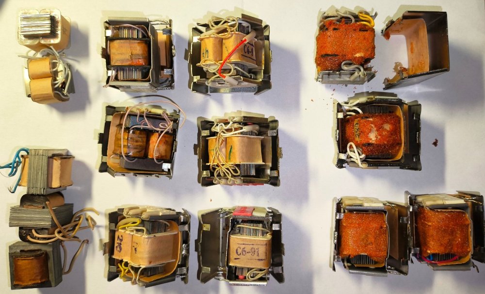

Такой набор: см. п. 1.   3 шт. см фото. Первичка- 1,5 Ом/ 0,08Гн, вторичка- 1,7 кОм/ 24 Гн.
см. п. 3.   5 пар. 1 пара  тонкого железа. 3 пары потолще. 1 пара с просветами. Схема усилителя, намоточные данные и фото выше.
И самая мелкая пара- в нагрузку.  За всё 800 руб. Вопросы в ЛС.

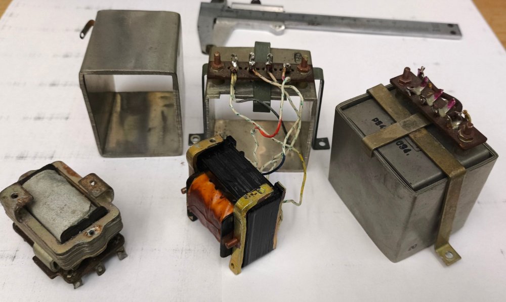

15. Слева на фото пермаллоевый тр-р от немецкого приёмника 1937 года (по легенде). Одна обмотка в обрыве, вторая- 90 Ом, 16,5 Гн. 500 руб.

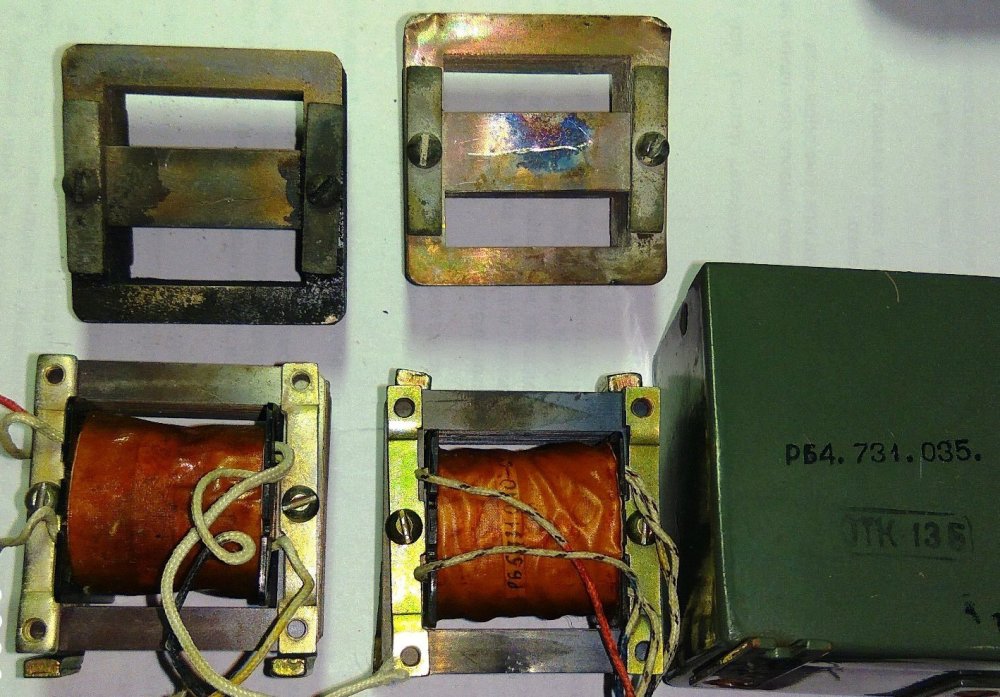

16. В центре и справа пара 79НМ 4.731.034 сечением 12*17 мм, габарит по железу снаружи- 42*42 мм. Коробка- экран- 2*5 слоёв пермаллоя 0,05 мм. Одна обмотка- 466/439 Ом, 7,3/7,3 Гн. Вторая- 179/173 Ом, 1,9/1,9 Гн. 2000 руб. за всё.

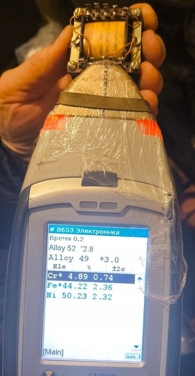

3 часа назад, Джон Поллак сказал:
Шурик, добрый вечер, что за прибор которым вы пользуетесь при определении состава материала
Обычный РФА анализатор Niton
Уточнил, перемерял- Никель 50%, 50НХС, 1600 руб. за пару трансформаторов и коробок-экранов.
17. И пара таких же без коробок, 50НХС, 600 руб. 2 обмотки: 400+400 вит. диаметром 0,25 мм и 2000 вит диаметром 0,1 мм. + запасные катушки.

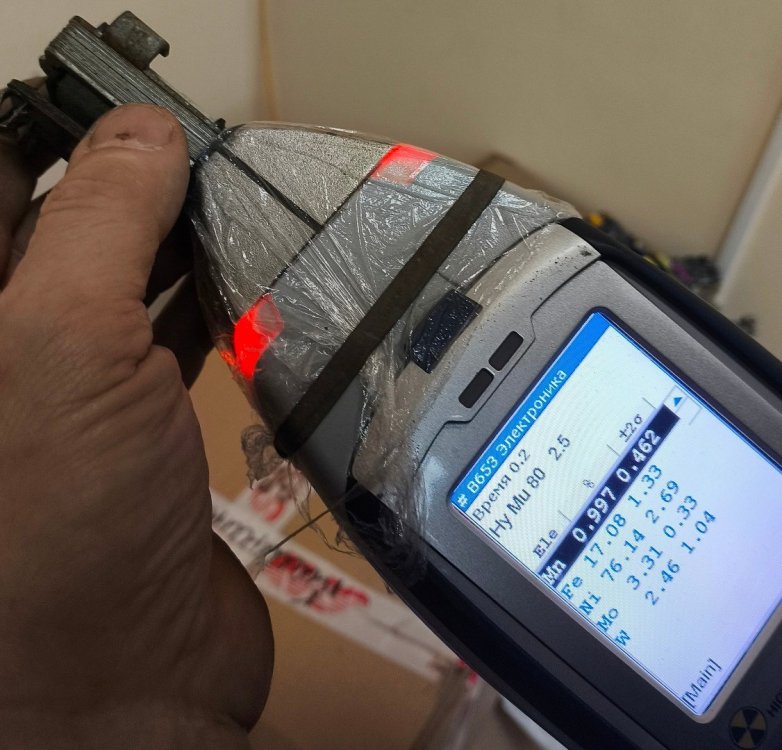

В 11.01.2025 в 01:48, Шурик сказал:
18. Мелкий пермаллой сечением 5*5 мм на 2х катушках. 2 обмотки: 2*750 вит 0,1 мм и 2*300 вит 0,1 мм. Индуктивности- 0,3 и 4,1 Гн. Часть обмоток в обрыве. Поэтому как металлолом. 400 руб за всю кучу.
Этот пермаллой 50НХС.

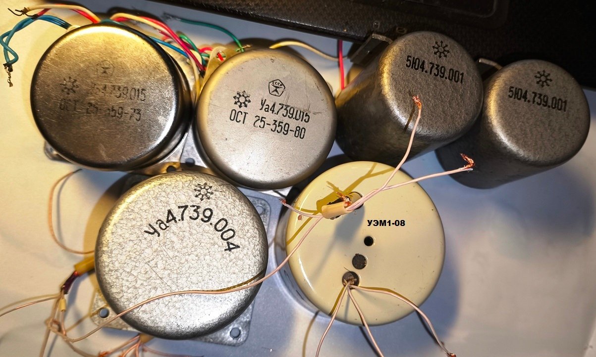

19. 4.739.015, 2 шт. 1500 руб/пара.
1) Первичка- 250 Ом/ 13 Гн; вторичка- 118+118 Ом/ 18 Гн.
2)Первичка- 255 Ом/ 19,6 Гн; вторичка- 120+120 Ом/ 39 Гн.
20. 4.739.001, 2 шт., 1500 руб/пара. От УЭУ-109М/ 209М.
1) Первичка- 5,7 кОм/ 182 Гн; вторичка- 73+73 Ом/ 15,5 Гн.
2)Первичка- 6,05 кОм/ 195 Гн; вторичка- 73+73 Ом/ 24 Гн.
21. 4.739.004. 1 шт.,500 руб. От УЭД1-02.
Первичка- 2,56 кОм/ 171 Гн; вторичка- 149+149 Ом/ 4,6 Гн.
22. От УЭМ1-08. 1 шт. 500 руб.
Первичка- 1,33 кОм/ 1,34 Гн; вторичка- 943+881 Ом/ 180 Гн.
