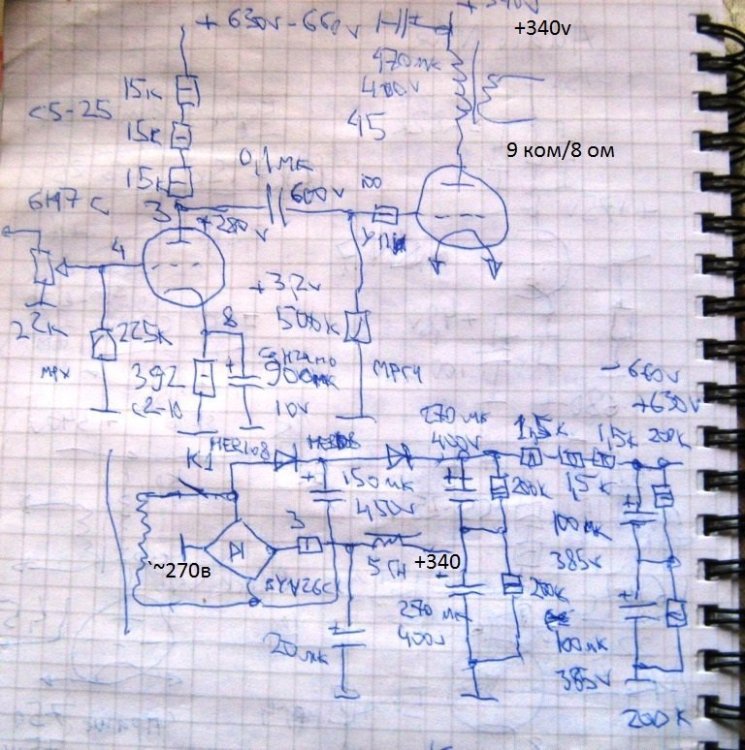

20 часов назад, юрий робертович сказал:
По вашим "стандартам" не привык, меня r первички акт, и Rа /R нагр интересует
Во всём мире одни и те же стандарты, и у нас тоже, а вот r первички акт бывает разное совсем, почему-то, у вас и 400 ом и 300 и 200 ом, а у проклятых тангов и тамур и 100 ом и 50 и даже 25 омов, почему, что бы ув. папа Шукстов по этому поводу сказал, интересно?
Rа /R нагр и нас интересует, но в меньшей степени, оно стандартное обычно.
23 часа назад, юрий робертович сказал:
Нас папа Шукстов, он и препод.
Электронные приборы, научил отличать говно от хорошего, тетрод, пентод от триода, ООС и когда ее нет. Лично я 6п21с не пробовал, не было таких, но подобных много
19 часов назад, юрий робертович сказал:
6с4с с Ку=22, Димыч так намотал, ну и ладно, никуда не денешься, анодным током 6с4с подправим.
И с 45 триодом тоже, Rа/R нагр= 9 ком/8 ом пришлось. Зато много лет слушаю и не нарадуюсь.
Так ведь правильно намотал, это классика, в диапазоне 2,5-3,5 кОм макс, во всём мире, не больше, почему-то. Как это можно подправить током?
А тут неправильно, а вы ненарадуетесь, почему?
57 минут назад, юрий робертович сказал:
Да потому, что ТВЗ не мотаю, и умею приспособить к трансу и лампу, которую хочу. Давно на 6с4с, 2а3 делают Rа= 5-7 ком/Rнагр, вы устарели
Да я в курсе, что не мотаете, я тоже давно не мотал, но по бедности скоро начну. Это как понимать, как попало приспособить? Да кто такое твОрит, я даже и не знаю таких ни одного.
Я устарел? А может быть это другие, кто не понимает, что два встречно-параллельно включённых обычных электролита с тремя лишними контактными переходами далеко не одно и тоже для звука, что один современный биполярный будет много лучше, так как не имеет их, или другие, кто так и не смог понять, о чём говорится в ролике на нашем, русском языке? Я вас спрашивал два раза, так и не ответили почему-то, почему?
Снимать с 2А3 всего 1,5Вт при кратном росте нечетных гармоник...,  действительно очень свежо :smile-11: .
