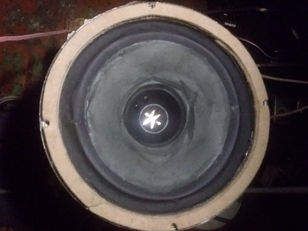

Приклеил к раме диффузор, подождав минут 40 приклеил на место войлочный уплотнитель. Динамик приехал ко мне с помятым диффузором, в первый же день я его разгладил (почти))), но,  в процессе реставрации звуковой катушки, этот студийный работяга вернул свои трудовые морщины назад.)) Ну, и ладно! Его брутальный, потрёпанный жизнью вид, добавит роккерского шарма моему гитарному комбику!?? 16985072320552787270348574623530.thumb.jpg.af5a0ed09e6211636404dcae5a27de5b.jpg
  • Hmm... (-1) 2
Может , конечно, такой вид добавит панковской брутальности, но , кажется, диффузор вместе с подвесом проще заменить на новый, коих в продаже вполне попадется + пропитка хитином рекомендасьон :)
3 минуты назад, Dolboyacher сказал:
Нет, совсем нето! Да, и существует ли сей час такой диффузор ( фирма закрылась в 1992 году) да и в принципе если и есть новоделы с хитиновой пропиткой это уже совсем другой диффузор с другим звуком... Винтаж не в раме и похожем внешнем виде, винтаж именно в том старом, что отреставрированно и звучит хотя бы на 90% так как звучало изначально.
В том-то и дело, звук эпохи был заключён в диффузоре, качестве бумаги  - резонаторе, конечно, но в целом , непомятом виде, а тут, хз, зонные искажения, возможно , сведут на нет, все прелести былого. Получается типа того; Ты .... это, заходи..... если что :)

Прослушал и у гитарного мастера который себе такой динамик поставил в комбик пиавей выкинув селейшен,  и усебя послушал- в качестве гитарного очень хорошая вещь!!! От него не требуется первозданная музыкальная АЧХ, близкая кстати к Фендеру, от него требуется красивый нужный гитарный звук 60-х. Сей час гитарные динамики с 90-х годов совершенно потеряли в качестве, даже на родине производителе , а про китайские сборки я уж молчу.

А динамик этот стОит того, чтоб на него потратили несколько вечеров труда...знаю его не по-наслышке....а слушаю каждый день....и прямо сейчас он уже поет...и так каждый день с утра до самого вечера).
