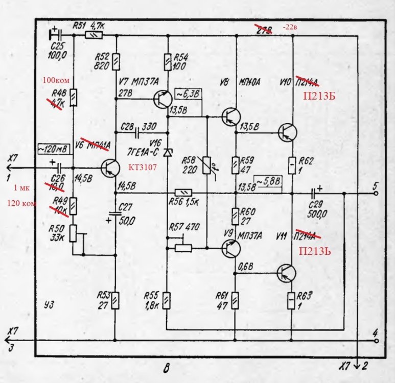

Ну все неправильно это в Худе Ге, делал с 1982 и до сих пор, но я ведь ни разу не сказал ДимДимычу, все говно, сделай так.  "Тщательней надо, ребята", Жванецкий, Райкин. Так и в Ге усилителях, мне козырные Корвет и Астра-207, и Дуаль, из них в Е-бурге CV3 знаю двоих, и ничего им и не надо.

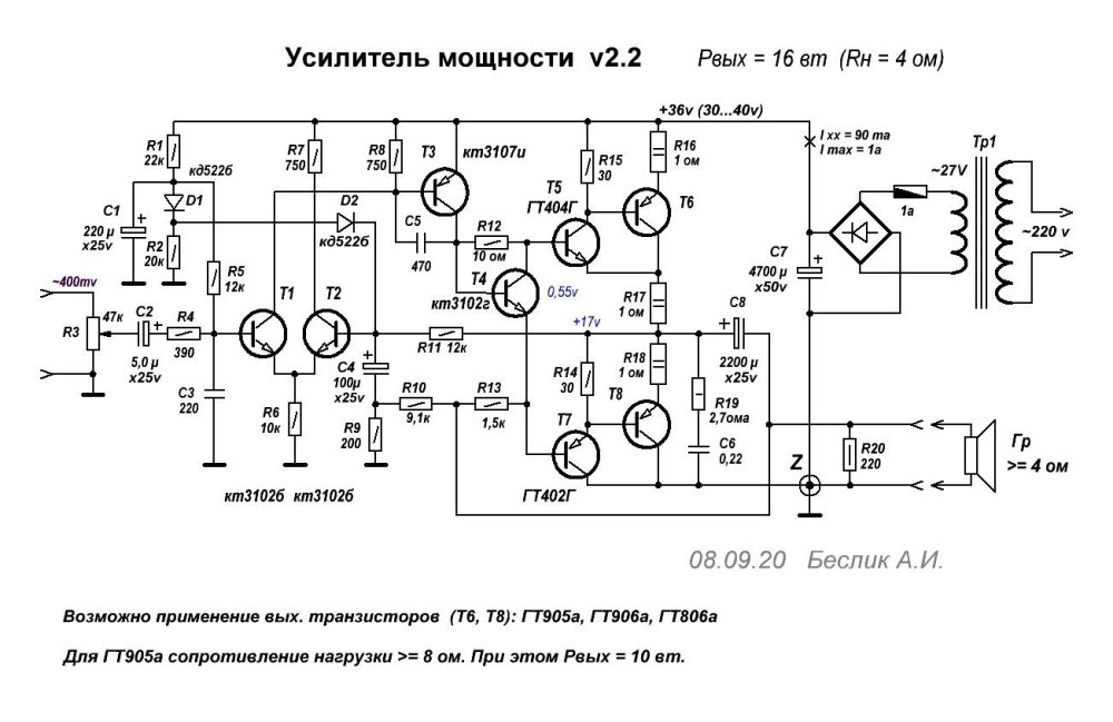

У ЮР много ламповых и не только схем.
Но поженить Шиклаи с Дарлингтоном нельзя, это запрещено юридически!
Может всё-таки в говорилку? То что не схема, квазикомплементарная...
Учился на Радиофаке УПИ 1974-1979 по специальности 0701, и именно с германиевыми  транзисторами, не изучали тогда кремний. Но в Ge любого заткну...
Посмотрите ВНИМАТЕЛЬНО на спектр гармоник, или вам все одногояйцево. С кремнии сами найдете, если есть желание

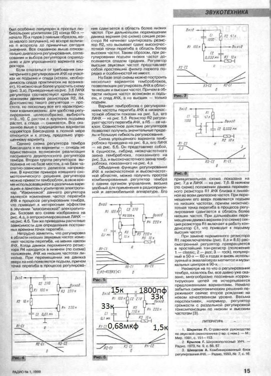

    • Чуток упростил схему ФК и преда для интегрального усилителя с учетом применения боле простых и дешевых галетных переключателей.
