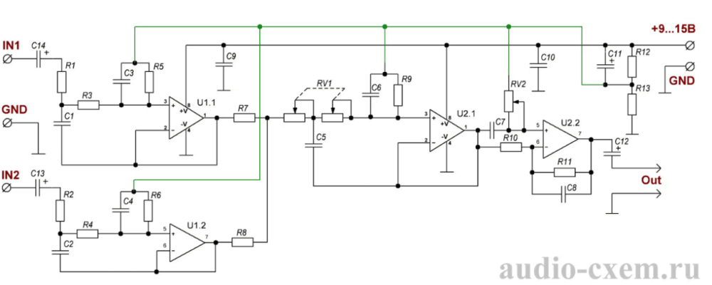

Хочу попробовать в своей системе с полочными АС сонидо, добавить нч секцию в виде отдельного саба. Интересен опыт... Кто и как и что делал ли в этом направлении... На просторах интернета нашёл довольно неплохую статью... https://cxem.net/sound/dinamics/dinamic98.php
Предлагаю обсудить... И развить тему...

Размышлял ранее на эту тему.. Думал сделать на микросхеме, с возможностью регулирования фазы, или запаять на лампах как у Сергея Сергеева? Вопрос до сих пор остаётся открыт

Тема нормальная. Но решается сильно по-разному. Если имеются напольники, эффективно играющие низ до 60, то это одна тема, если полочники с до 100, то немного другая. В домашнем случае нужен УНЧ от 200 ватт, лампа - нереально. Если есть возможность двигать саб по комнате, то это плюс, но простой переключалкой фаза/противофаза трудно обойтись, лучше плавно. Ну и порядок фильтра - тоже выбор непрост. Роман прав, сильно проще взять готовый. Но можно заморочиться, если есть желание. Совсем правильно - делить бас на два диапазона, но это уже слишком.
