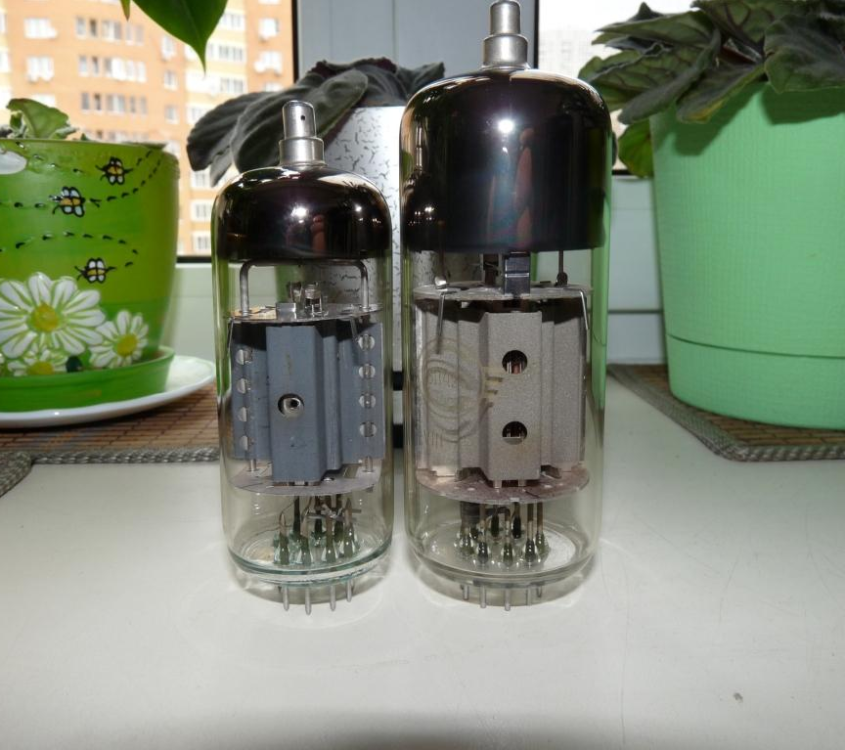

В этой схеме 6п36с рассеивает почти 24Вт, по мне, многовато, учитывая передельные паспортные 12Вт на аноде или 16Вт анод+сетка2.
4 минуты назад, Dolboyacher сказал:
Где то 36 вт максимум. 30 вт без проблем.
Понятно, что выдержит, но без сильных превышений паспортного, как-то спокойней. По поводу 30Вт спокойно, сомневаюсь. 6п42с (высокий балон, Pa-max=24Вт) при рассеивании 30Вт, некоторые экземпляры c небольшим нарушением симметрии ЭС, уже "краснеют" с одного бока. А тут мощность анода заявлена в 2 раза меньше. А впрочем, не настаиваю, кому хочется "жарить", почему нет. Написал, чтобы менее опытные пользователи это учли и только.

20 minutes ago, юрий робертович said:
Uа=550в, Iа=15ма, где превысил?
 То есть перемножам Ua макс на Ia макс и радуемся?
На самом деле 550 В - они на холодную лампу, пока тока нет. Иначе 330 на аноде и 300 на второй сетке.
Как так 420 меньше 300 - непонятно.
Далее, есть Pa, каковое 2.5 Вт плюс сетка 2, которая 0,65 Вт
Имеем 420*8.5=3,6 Вт. Как сие меньше 2,5+,65=3,15 Вт - вопрос.
Я не из вредности, ведь люди лампы пожгут... нонче недешевые,
а так - хоть прямо в сеть....
На полватта привысили, не беда думаю. Точно не сгорит. А вот для звука может быть и лучше будет. А ресурс лампы, это дело наживное. Купим, если что. Если и привышаем норму, то наверное понимаем что и для чего это делаем. Взрослые же уже..
