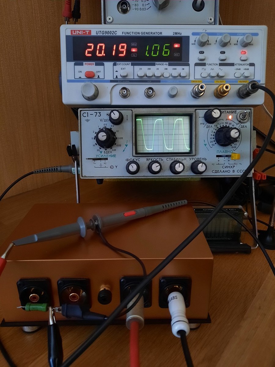

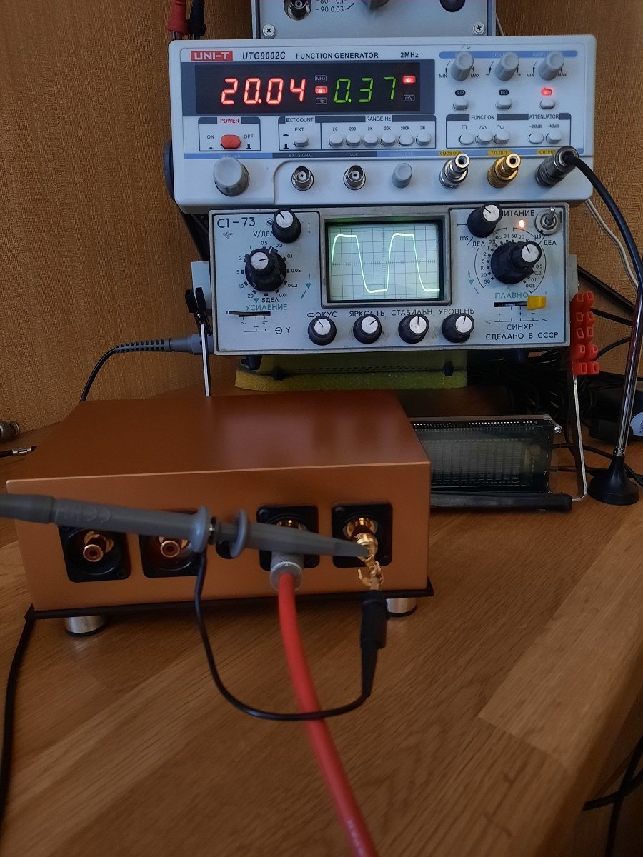

Я вас умоляю, всё в открытом доступе.  1:20 (5Гц-60кГц.)
Меандр 20кГц 50мв, да, без всяких там костылей типа шнобеля-цобеля.

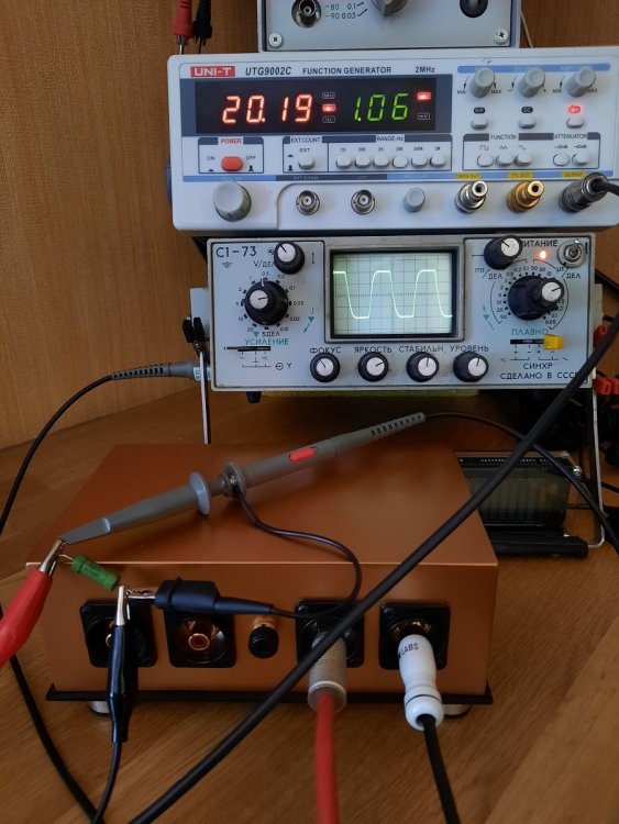

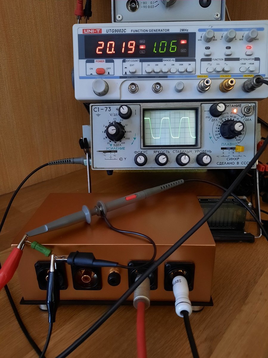

Все было бы хорошо, только нагрузки нет.
Покажите тоже самое только с нагрузкой 47кОм, с теме же входными условиями по частоте и уровню.

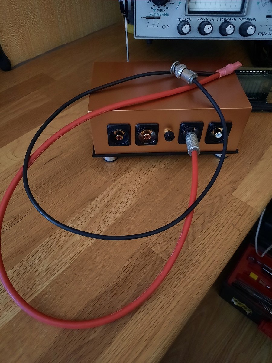

Да и как то странно. С генератора черный шнурок уходит а на трансформатор красны приходит.
28 минут назад, Dalex сказал:
 У меня только самопальный вариант BNC-RCA)
31 минуту назад, Dalex сказал:
Ничего нового на картинке вряд ли увидите, резистор он же не ёмкость. Завтра и шнурок и картинку, фсё организую).

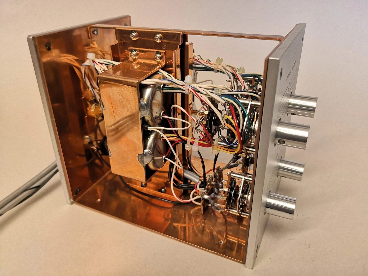

Мой последний МС транс обошелся мне примерно в 10 рублей, не считая затраченного времени и то что пермаллоевые экраны и медь достались даром.
А я разве что-то про деньги тут писал? Про деньги писали другие.... Речь шла про материалы, и именно про пермаллой. Т.е. могли любой самый-самый применить, но не применили почему-то....
Смысл писанины на форуме пользу хоть малую принести, люди читают, и их больше читает извне! И что получается, делать надо как можно дешевле и из подручных средств что ли?
И совсем даром на свете ничего не бывает, не с небес же медь с экранами на вас свалилась! До железа со счётчиков скатились... да, меняли когда-то у всего подъезда, но это тоже было совсем не даром😊!

Вовсе нет, посмотрел, 26 страниц тут, про трансформаторы в основном, многолетняя авторская ветка там, на нашем с вами Саундэксе.
Это просто слова в гугло переводе для масс. Но зачем стабильно, в течении 50-ти лет делать шасси исключительно из меди? Вы же не пробовали переносить содержимое усилителя из железного корпуса в медный, как я, например?
